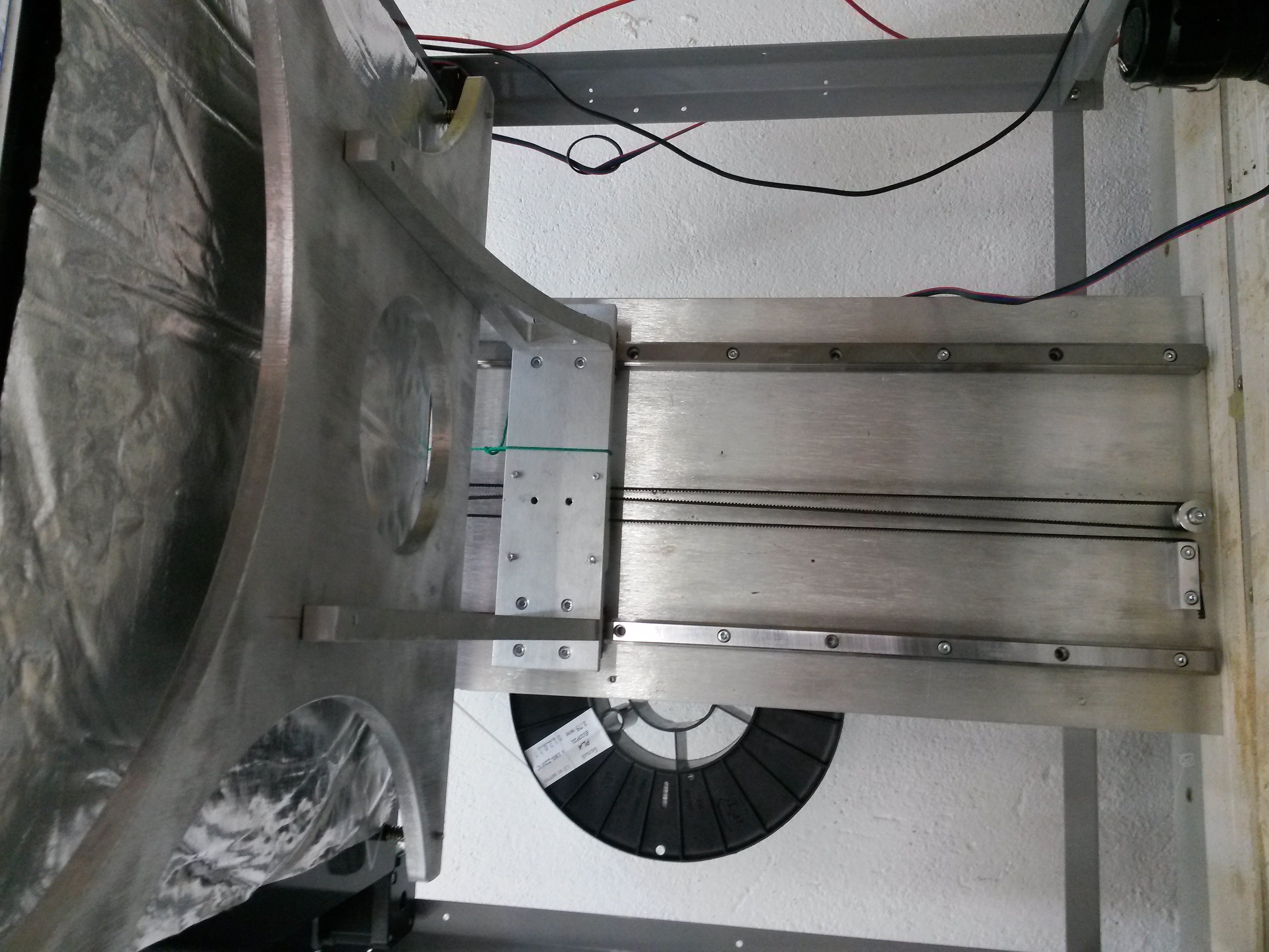

Чтобы стол не падал, нужно просто повесить противовес на любой веревке через ролик. Апгрейдил тут свой принтер, сделал ось зет тоже на ремне и проблему со столом решил именно таким образом :)

Рельсы и каретки хивин 15 размера. Дюралевые детали толщиной 10 мм. Стало заметно лучше. Но видимо придется переделывать раму этого китайского изделия.
Насчет тормоза- зачем мотору постоянно удерживать вес всей конструкции? У меня стоит маленький мотор 17 размера, с противовесом ему все лишь нужно двигать в нужную сторону небольшой вес самого печатаемого изделия.
Редуктор стоит денег, а хороший редкутор стоит еще больше :) Я просчитывал все варианты и с редукторами и с ШВП, решил попробовать на ремне. Ремень 6 мм стоит 150 рублей и к нему три ролика с шестеренкой по 200 р.
Это после апгрейда. (12167 просмотров) <a class='original' href='./download/file.php?id=125856&mode=view' target=_blank>Загрузить оригинал (1.84 МБ)</a>
Это после апгрейда.
Сам апгрейд. (12167 просмотров) <a class='original' href='./download/file.php?id=125857&mode=view' target=_blank>Загрузить оригинал (2.34 МБ)</a>
Сам апгрейд.

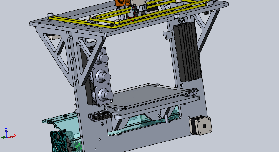

nfyk писал(а):У кого есть опыт создания принтера для бетона?
Я занимаюсь проектированием электроники и принтер делал с расчётом чтоб на нём печатать простенькие корпуса под эту электронику (если конечно к этой электронике ен предъявляются какието специфические требования типо ip68, работа под открытым небом и подобные).
konstantinpavlikhin писал(а):ремни больше 80 ℃ не держат, жаровую камеру сильнее не раскочегаришь.
У меня принтер с нагревателем камеры, для abs разогреваю её до 50 градусов - получается отлично, ничего не ведёт.

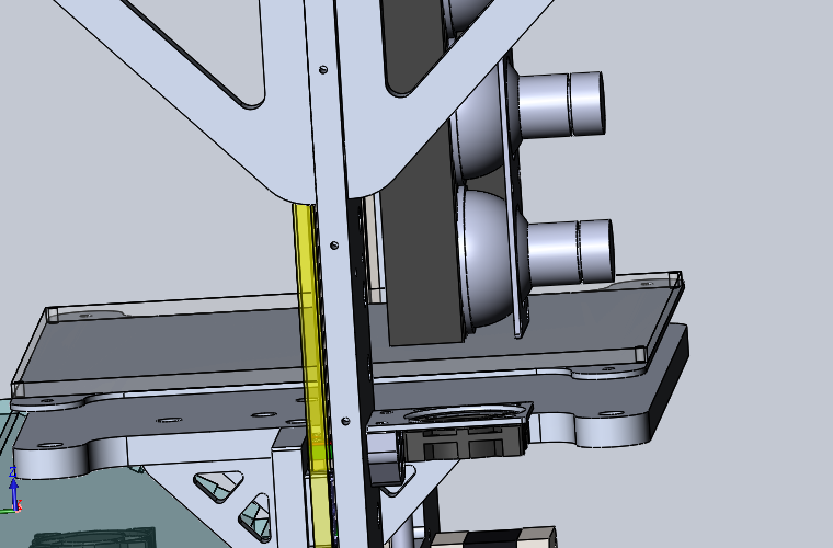

И собственно вкратце что переделал и на что это повлияло.
Заменил плату проца на ардуино due, соответственно пропатчил ramps, заменил драйвера на X и Y на tmc2208, поставил нагреватель камеры из трёх галогенок(по 35Вт каждая, 220В) светящих на чёрный радиатор(градусник стоит сильно далеко от радиатора, посути просто торчит посреди камеры, не около экструдера, на высоте печати модели итам где есть хорошая циркуляция воздуха - правильно это или нет - сам гадаю, если у когото есть мысли по этому поводу - готов выслушать, прислушаться и возможно переделать) и всё это добро обдувает вентилятор 40х40х10
Screenshot_1.png (11459 просмотров) <a class='original' href='./download/file.php?id=134323&mode=view' target=_blank>Загрузить оригинал (172.42 КБ)</a>
Screenshot_2.png (11459 просмотров) <a class='original' href='./download/file.php?id=134324&mode=view' target=_blank>Загрузить оригинал (145.05 КБ)</a>
Радиатор крепится к раме на латунных стойках для плат, лист прижимает галогенки тоже с помощью этих же латунных стоек.
Заменил все вентиляторы на малошумные(была глобальная борьба с шумом, собственно драйвера под замену по этой же причине пошли), сообразил плату на управление всеми вентиляторами(сейчас их в принтере 6, но добавлю ещё один(на второй блок нагревателя камеры). Прицепил на термопасту и потом понял что термопаста при 110 градусах жидкая и стекло катается по столу и ещё прикрепил на 8 винтиков стекло к столу. Поменял клей-карандаш которым мажу стол.

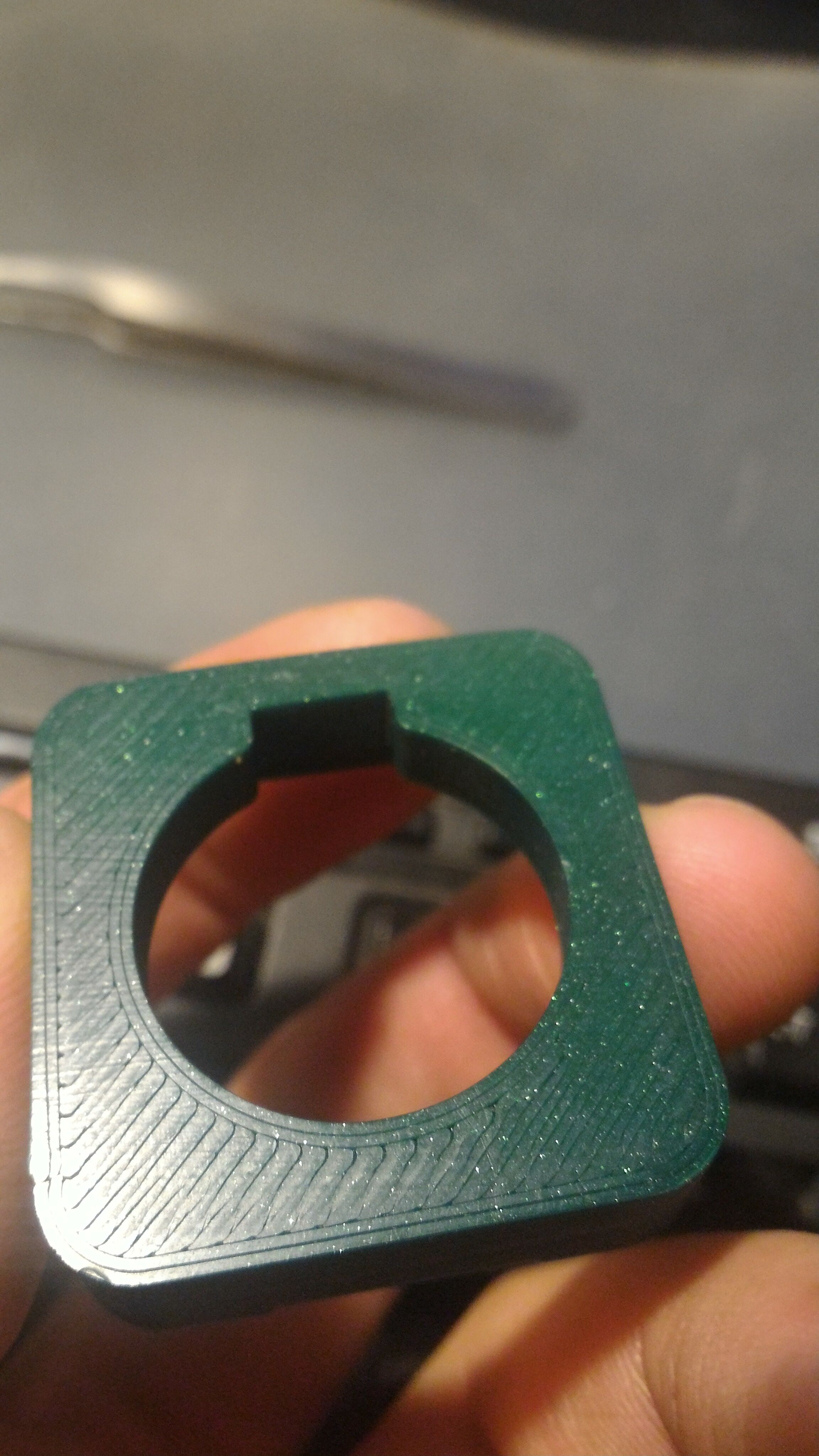

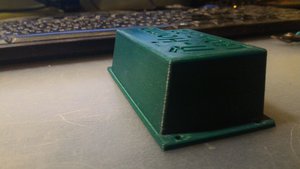

Корпуса сейчас напечатанные. Понимаю что фотик и освещение не фонтан, но прям сейчас сфоткать хорошо немогу, потом покажу более качественные фотки.
photo_1520361834160.jpg (11459 просмотров) <a class='original' href='./download/file.php?id=134317&mode=view' target=_blank>Загрузить оригинал (1.19 МБ)</a>
photo_1519494399613.jpg (11459 просмотров) <a class='original' href='./download/file.php?id=134318&mode=view' target=_blank>Загрузить оригинал (1004.85 КБ)</a>
photo_1519494456136.jpg (11459 просмотров) <a class='original' href='./download/file.php?id=134319&mode=view' target=_blank>Загрузить оригинал (955.98 КБ)</a>
photo_1519494492374.jpg (11459 просмотров) <a class='original' href='./download/file.php?id=134320&mode=view' target=_blank>Загрузить оригинал (1.11 МБ)</a>
photo_1519677615816.jpg (11459 просмотров) <a class='original' href='./download/file.php?id=134321&mode=view' target=_blank>Загрузить оригинал (1020.71 КБ)</a>
На этой фотке отхождение верхнего заполнения - это косяк настроек, сейчас уже такого нет. да и к томуже это адаптер программатора, тут вообще неважен эстетический вид.
photo_1519677645790.jpg (11459 просмотров) <a class='original' href='./download/file.php?id=134322&mode=view' target=_blank>Загрузить оригинал (980.23 КБ)</a>
Сейас стараюсь делать чтоб внешние стенки были плоскими чтоб их можно было пошкурить, собственно 20-30 секунд на сторону шкуркой зернистостью 600-1200 и деталь смотрится вообще обалденно.
