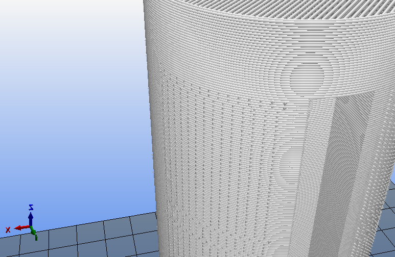

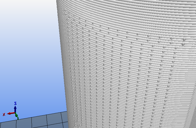

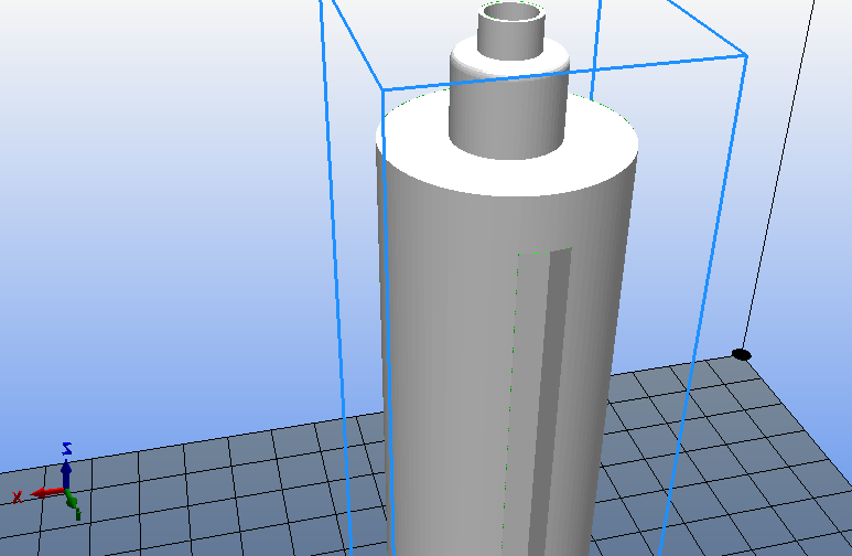

Уважаемые, кто подскажет что это за артефакты при слайсинге ?! ((( Они же проявляются и при печати этой втулки (..... Да, извините, программа Repetier Host V1.6.0 , слайсер CuraEngine, модель втулки делал в AutoCad 2014.

в автокаде поставь дробление окружности побольше

Спасибо огромное, выручили )

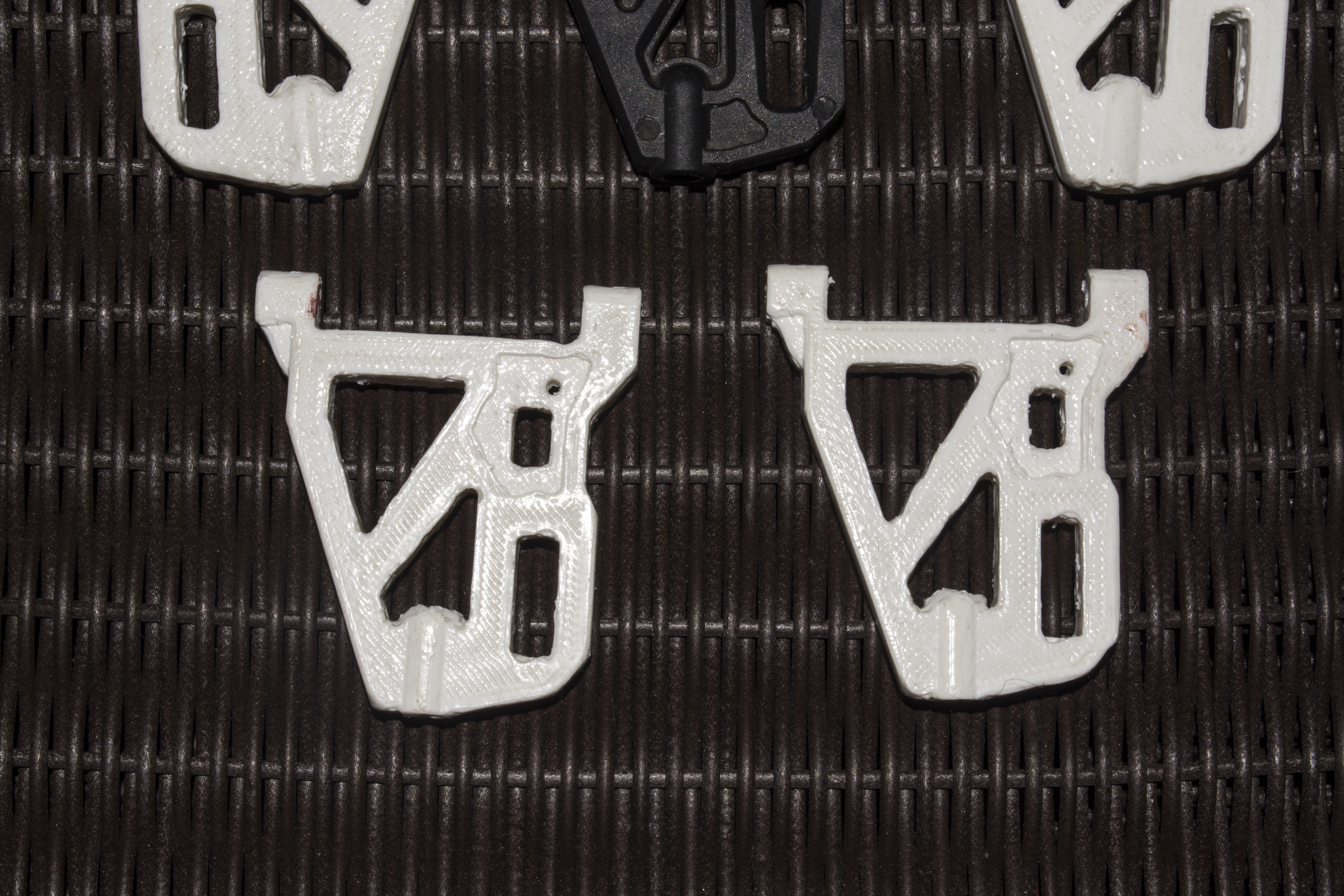

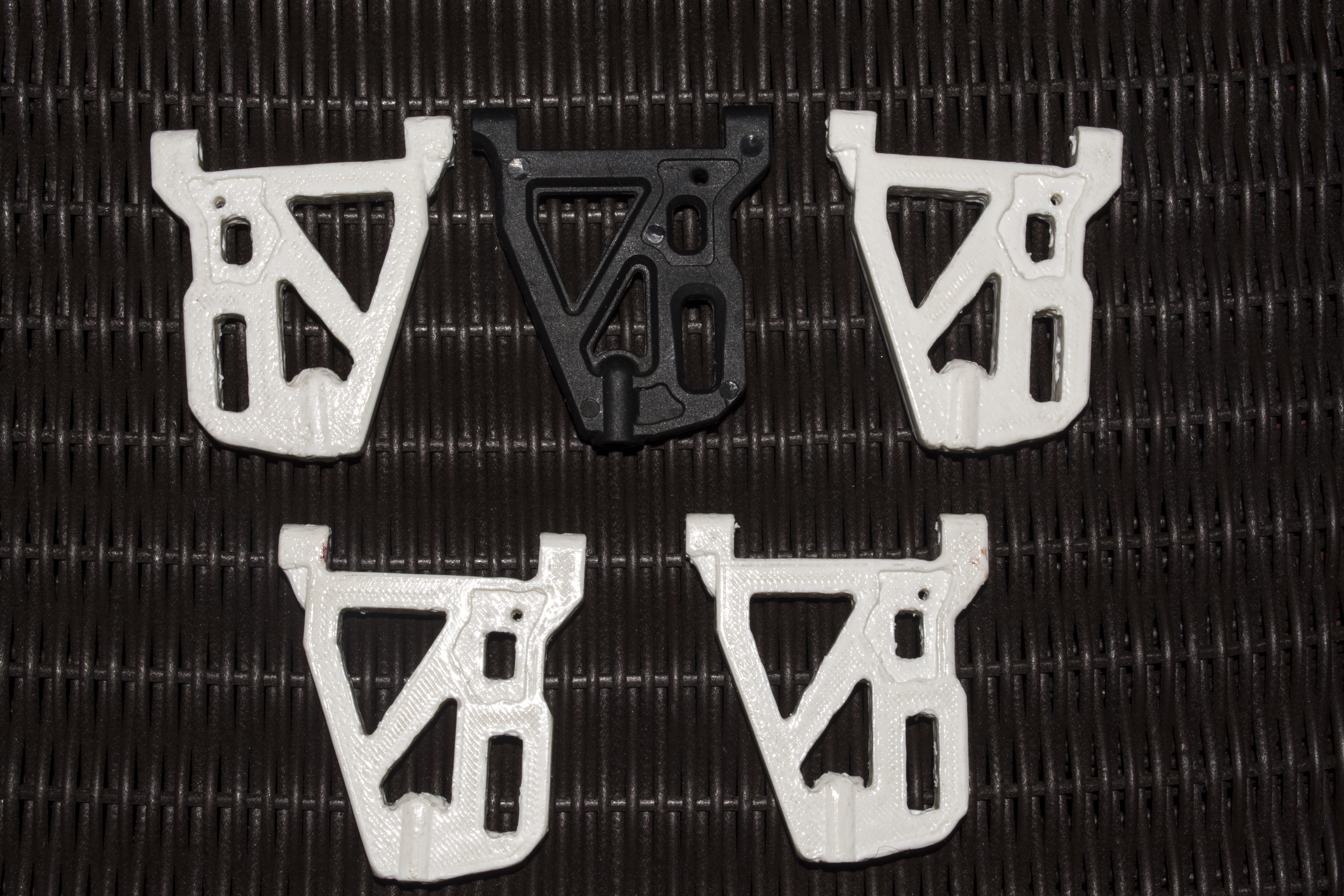

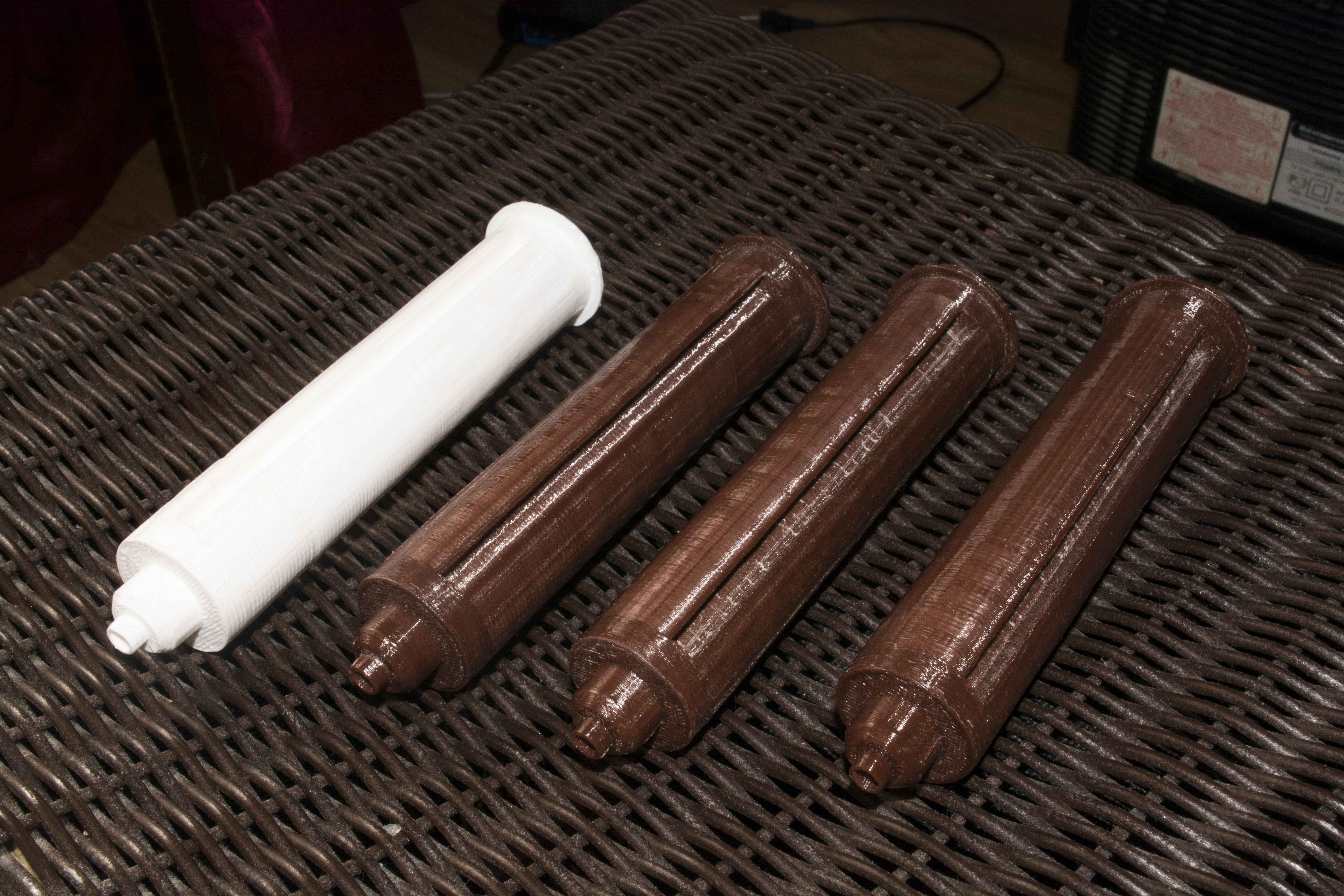

Белый пластик пришел )))))
_DSC0177.JPG (2928 просмотров) <a class='original' href='./download/file.php?id=74172&mode=view' target=_blank>Загрузить оригинал (16.45 МБ)</a>
_DSC0181.JPG (2928 просмотров) <a class='original' href='./download/file.php?id=74173&mode=view' target=_blank>Загрузить оригинал (12.77 МБ)</a>
Чем жестче ставишь свои условия, тем лучше конечный результат .
Нубило
Сообщения: 559
Репутация: 107
Настоящее имя: иван
Откуда: Мос. обл.
Re: Рождение очередного 3D принтера "Marlin"
Сообщение Нубило »
Честно. Белый зачетней смотрится)))

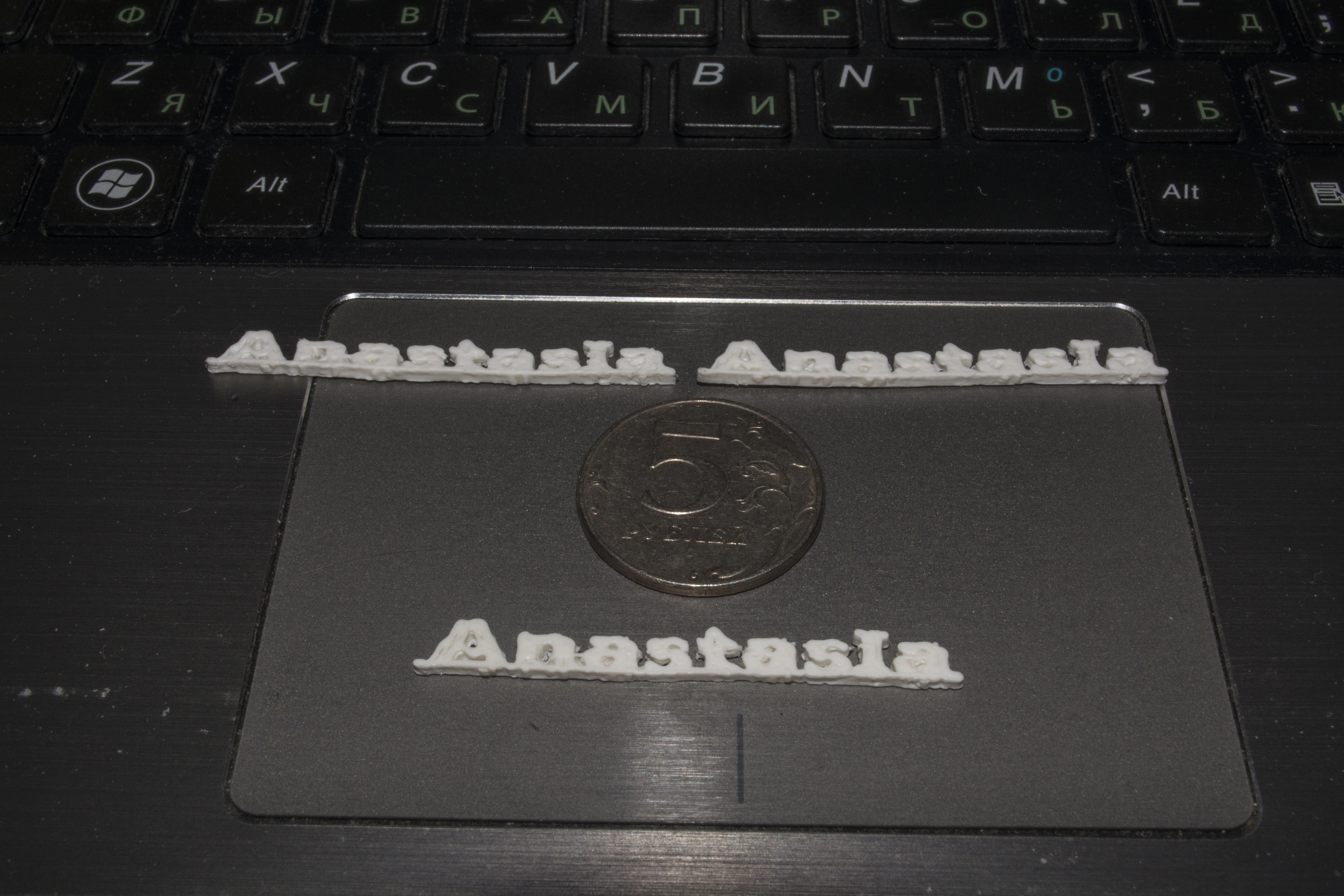

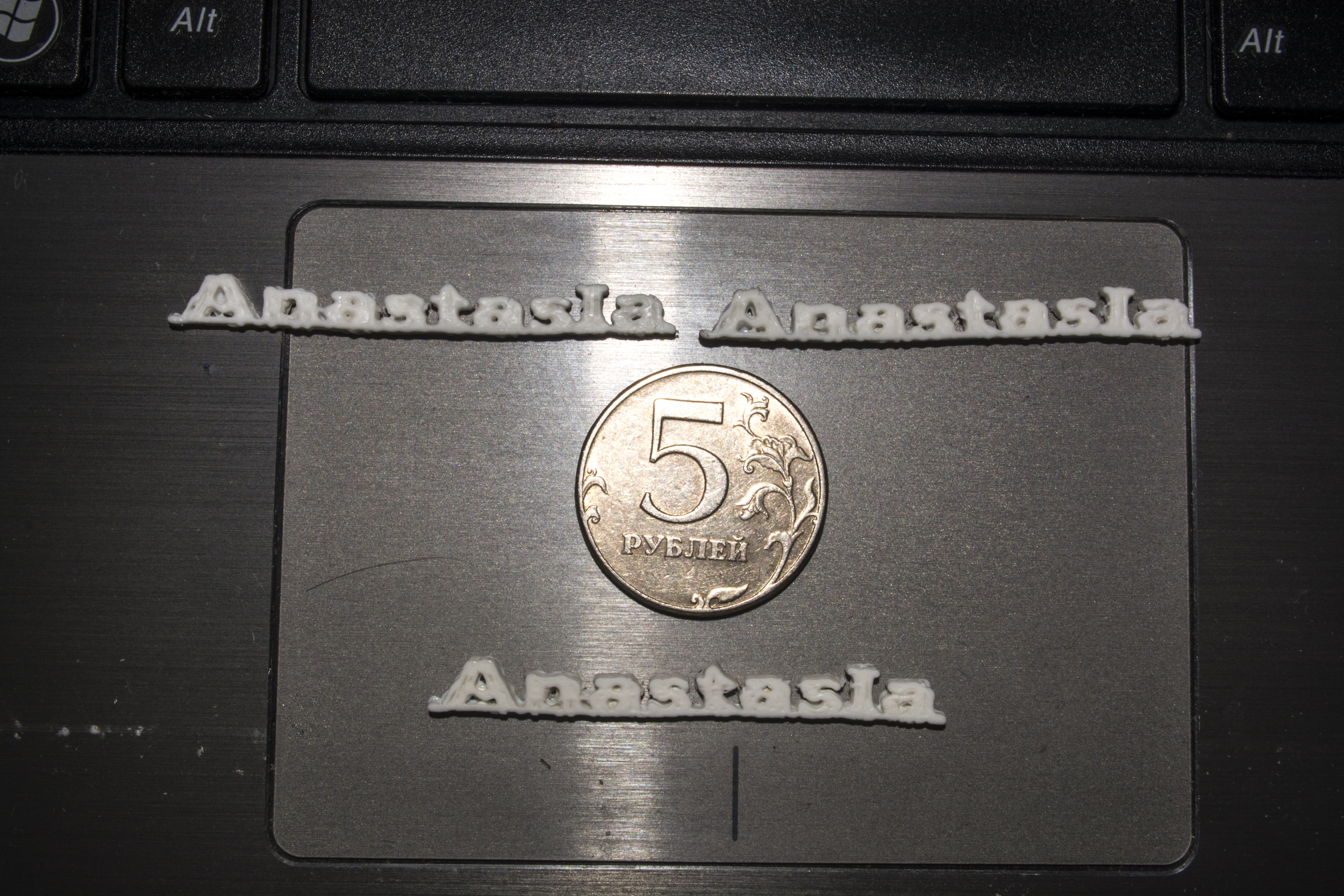

Заказали сделать надпись 50 х 5 х 2 мм. Вот только с обработкой некоторые заморочки, на фото надпись обработана.

Осталось отредактировать отверстия ) Черный оригинал )
