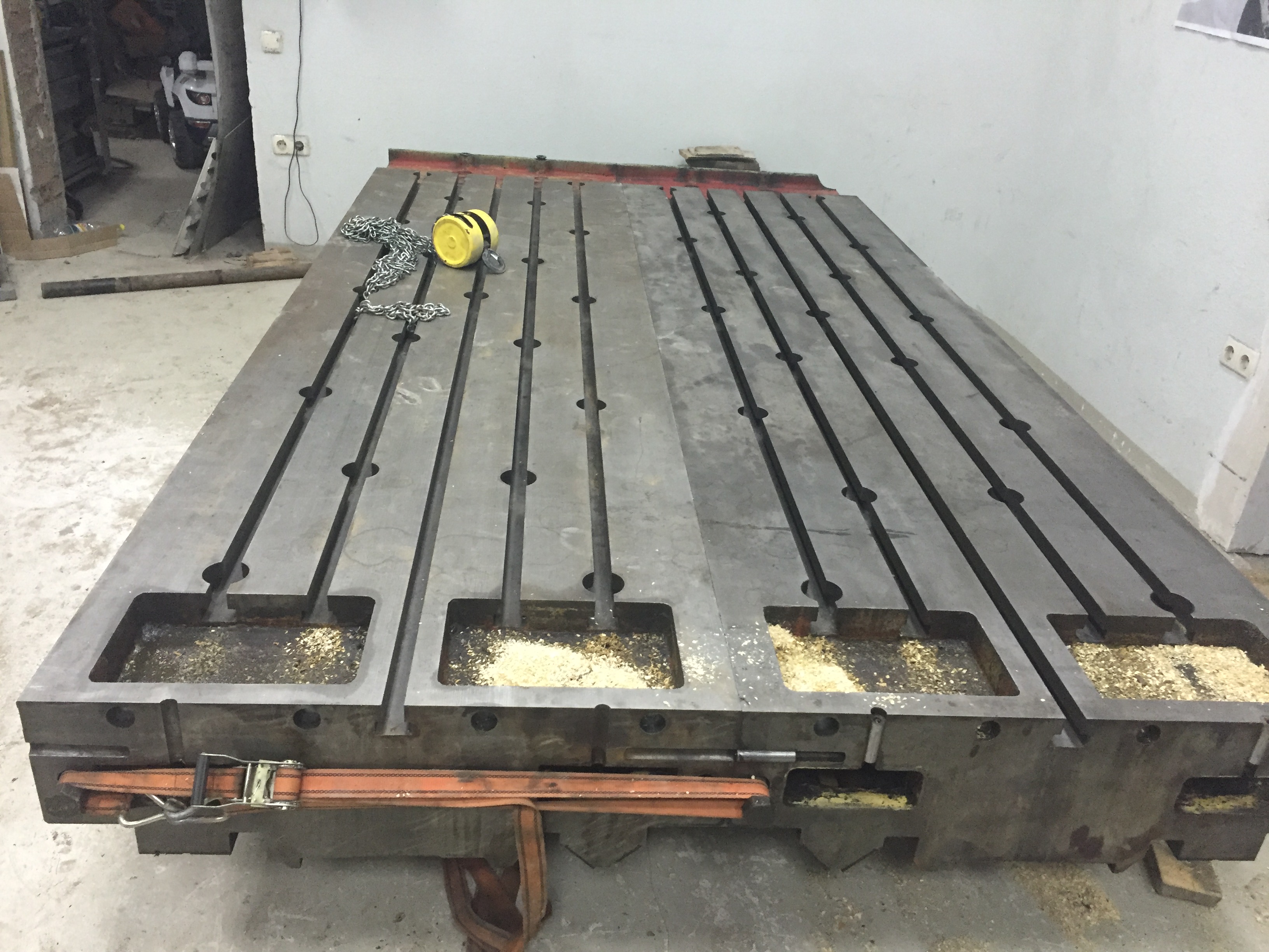

))) всем спасибо за коментарии) ещё раз повторюсь- задача выйти на точность +-1мм ну и повторяемость тоже, - это эксперимент с практическим применением, так сказать первый опыт! попробую на круглых направляйках и ремнях, а там посмотрим! так же понимаю что всё то что вы советует это результат практического опыта- но ставить рельсы, швп и сервы я не буду, скорости и точности это прибавит не так уж и много, а хобота в 100 раз больше, задача на дешовых компонентах добиться максимально возможной точности и главное скорости, а там посмотрим, экструдер купил за 20уе тока для первого старта, изучения техпроцесса и возможностей кинематики, разгоню его до максимума сначала, а потом будем что то более серёзное мутить...
Я понимаю что к моему фрезеру6720ЧПУ, токарному 16К20, гриндерам, сверлилкам, точилам большим и малым, пилам, прессам, очень нехватает такого инструмента как 3Д принтер с полем 1000Х1000Х1500мм )))
Есть у меня небольшая ровная поверхность... 4000Х1800мм
IMG_5283.JPG (6198 просмотров) <a class='original' href='./download/file.php?id=66532&mode=view' target=_blank>Загрузить оригинал (1.37 МБ)</a>
плиты от строгального станка, перед разборкой на метало лом предварительно проструганные с максимальной чистотой...
А вот сюда предстоит кузовные детальки печатать...
IMG_5286.JPG (6198 просмотров) <a class='original' href='./download/file.php?id=66533&mode=view' target=_blank>Загрузить оригинал (1.39 МБ)</a>
Так что счас я так понял основная задача это скорость, а она зависит от веса оси и скорости (производительности) экструдера, ну и так следствие скорости остывания (схватывания) пластика, предлагаю на этом счас сконцентрироваться...)
sr480
Сообщения: 1295
Репутация: 139
Откуда: Ростов-на-Дону
Re: 3D принтер 1000х1000х1500
Сообщение sr480 »
сделайте на этой плите фрезер, а потом точите мастер модели и термоформованием получайте кузовные детали. качество быдет выше, прочность выше, затраты меньше.
Лодочник
Сообщения: 2178
Репутация: 1835
Откуда: г.Королев
Сообщение Лодочник »
sr480 писал(а): качество быдет выше, прочность выше, затраты меньше
Добавлю к этому. Внешний вид будет лучше(если технологию отладить), ремонтопригодность выше, вес меньше. Наверняка и еще какие то плюсы есть.
Агрегат на стапеле зачетный, плюсанул.
