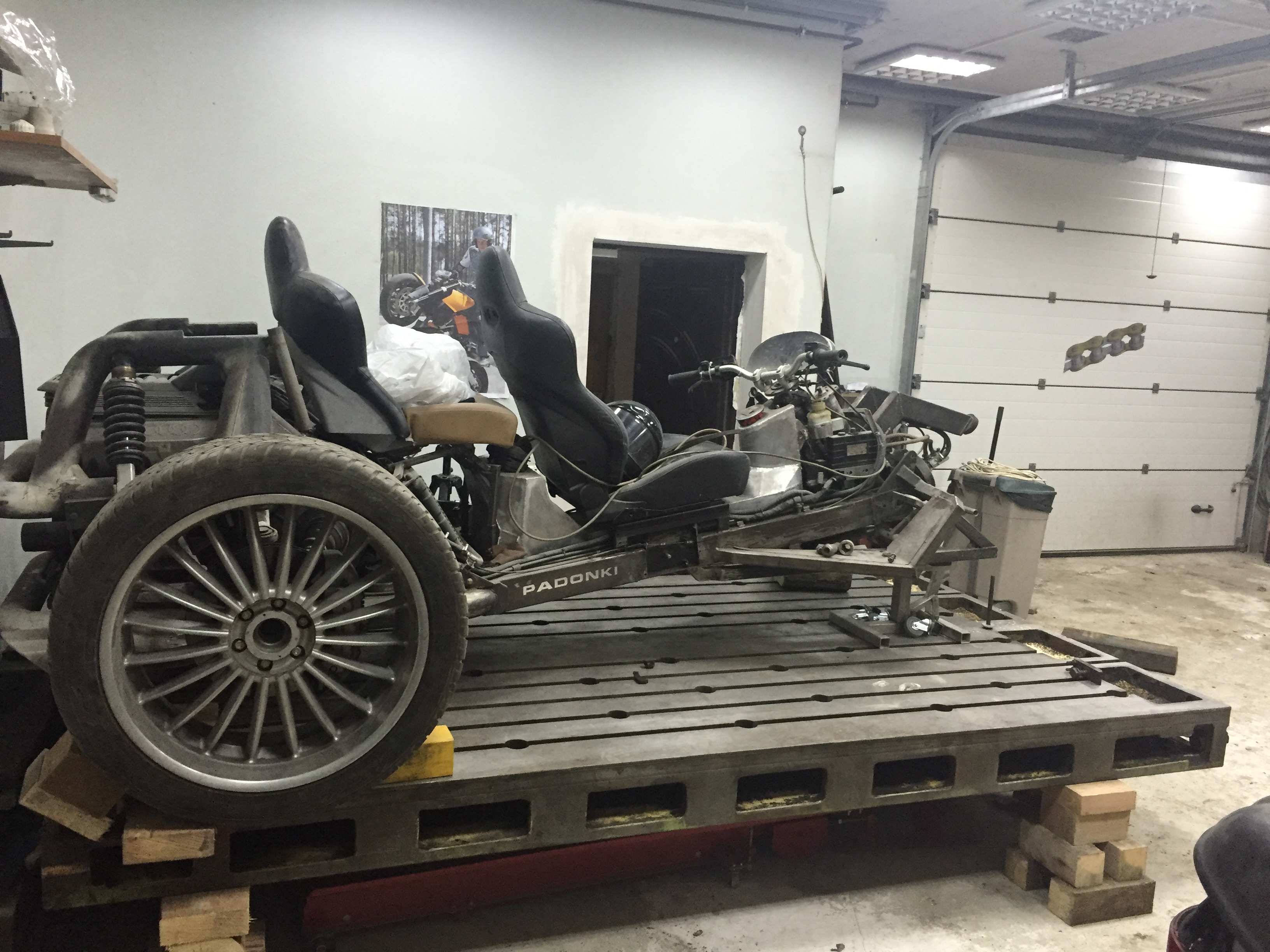

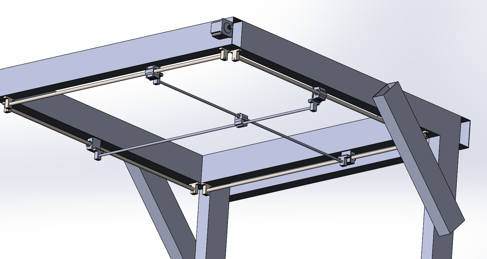

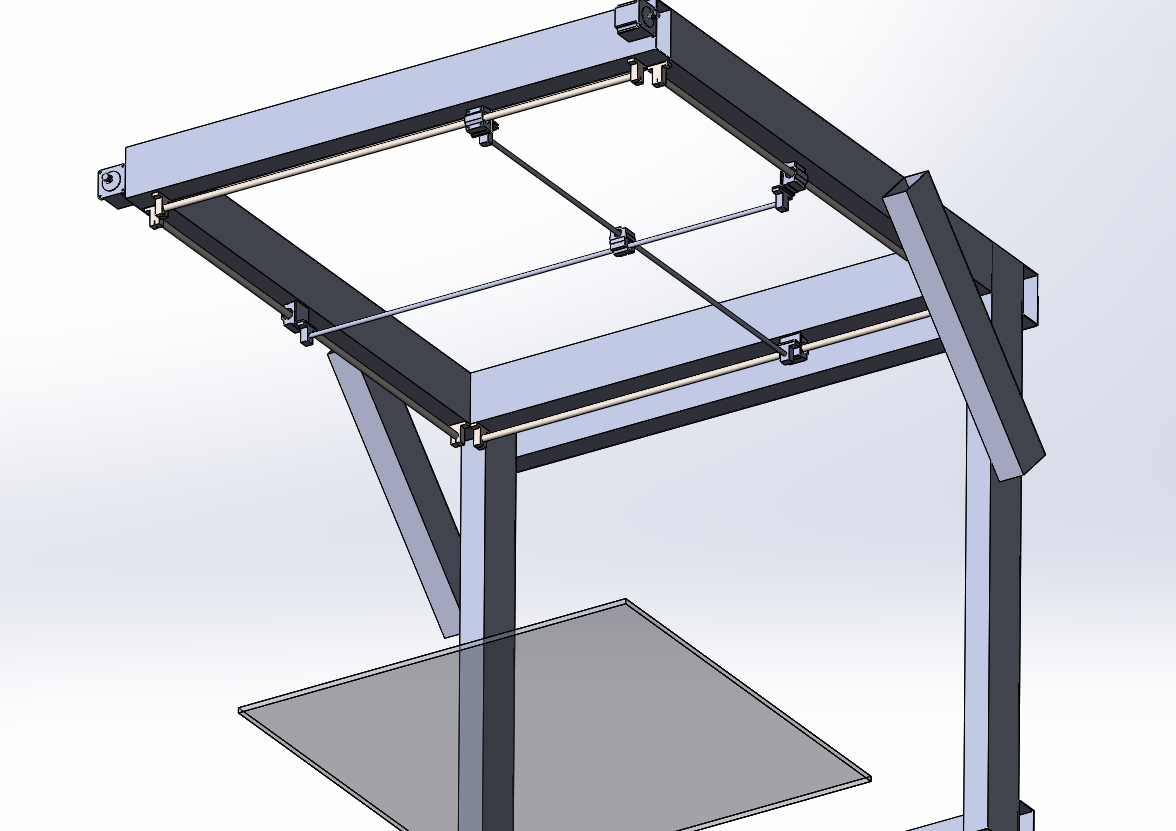

Добрый день, для создания кузовных панелей моей самоделки да и для себя "побаловаться" задумал построить 3Д принтер 1000х1000х1500мм, как бы основные моменты понятно - НО в одной из тем прочитал мнение о том что бессмысленно строить принтер с большим полем - почему?
В чем проблематика? пока только прибросал его в солиде да всякие мелочи закупил, поэтому очень важно не ошибиться счас, ещё на этапе рождения концепции)))
Буду благодарен за любые советы и подсказки.

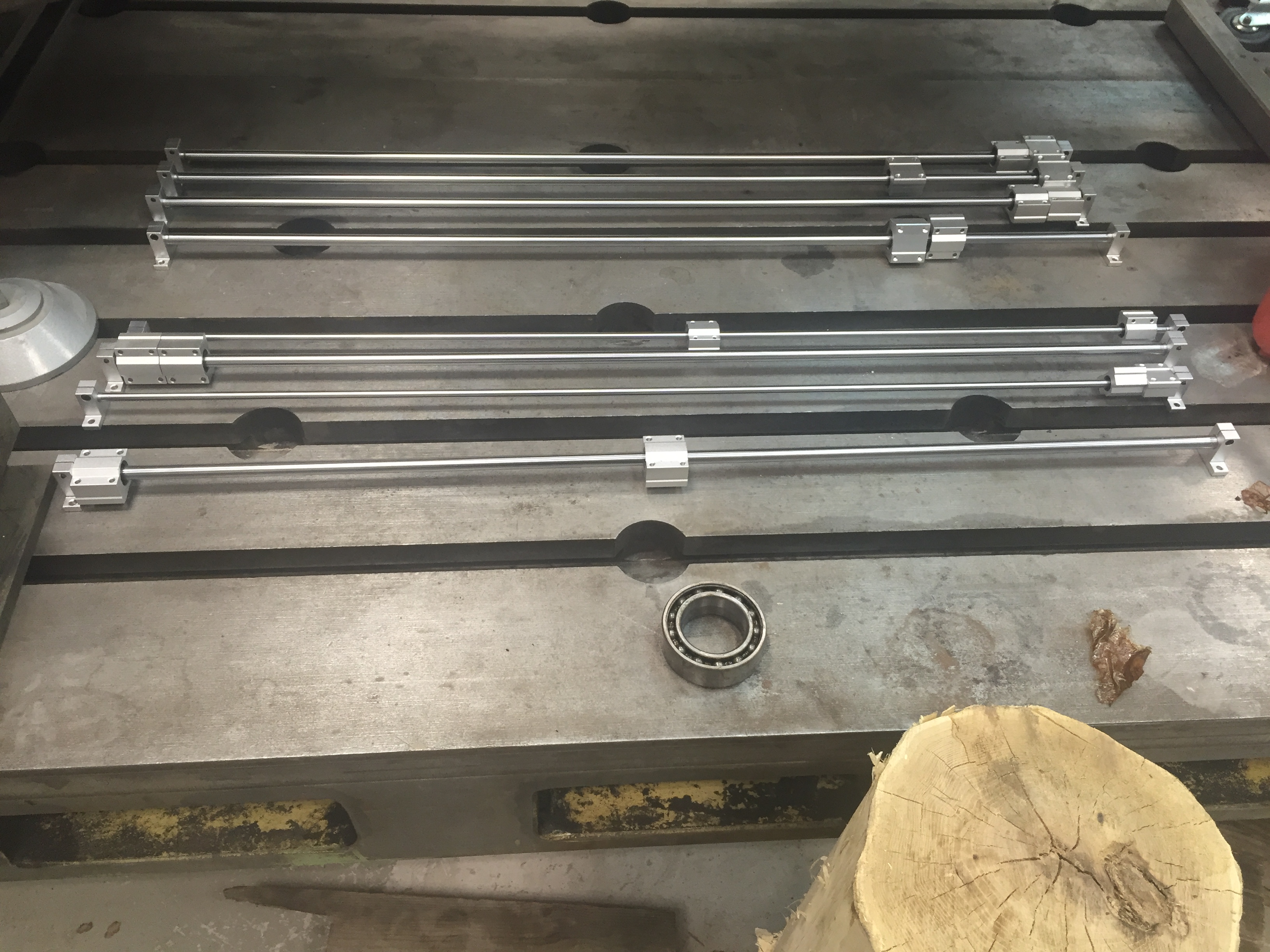

Ну я понимаю что поверхность детали будет как бы слоистая, тем сильней она будет чем меньше точногсть, но выготовить такую поверхность будет куд проще чем сделать деталь с нуля.
Работа началась, купил сегодня направляйки Завтра начну варить раму.

экструдер с бауденом весит 50-100 грамм, общий вес оси в который входит пруток 12мм Х 996м (прибл. 500-800грамм) , и 3 линейных подшипника в алюминиевых корпусах,(200-400грамм) итого в максимуме 1.2-1.5кг вес одной оси с экструдером, из которых на прогиб оси будет работать вес самой оси, вес экструдера и вес 2х линейных подшипников, а прогибать это всё будет 2 12ти миллиметровых каленных прутка каждый из них длинной по 996мм - думаю прогиб от такой тяжести будет выражаться в микронах)))
Забыл что у меня есть электронные весы! завтра взвешу, самому интересно высчитать точный вес оси... в солиде потом прогиб посчитаю. О результатах доложу!
Меня больше беспокоит инерция и сопротивление которое создают сальники линейных направляющих, но они ходят довольно легко, при наклоне направляйки на 30-45 градусов подшипник сам скатывается вниз.

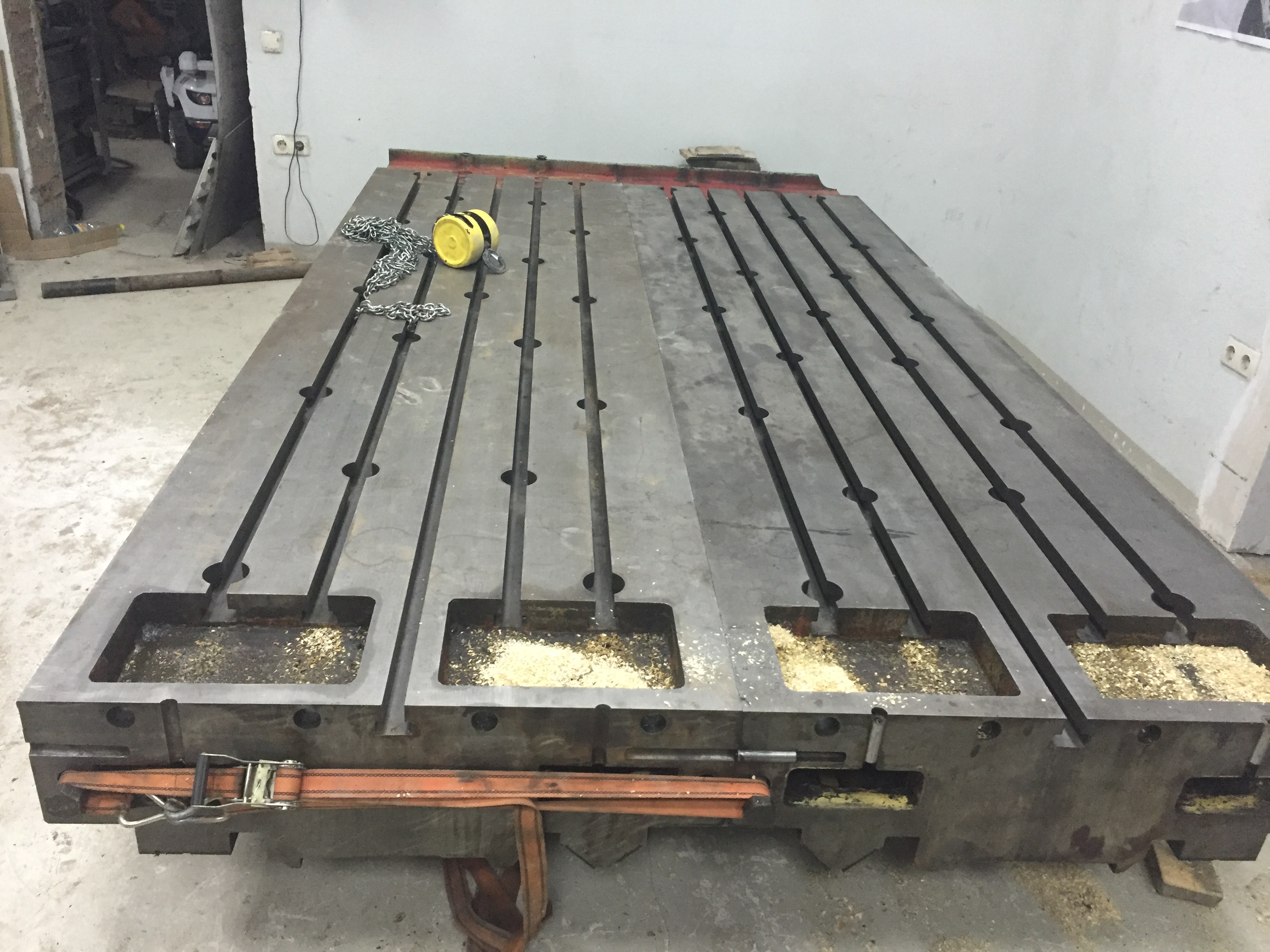

Я понимаю что к моему фрезеру6720ЧПУ, токарному 16К20, гриндерам, сверлилкам, точилам большим и малым, пилам, прессам, очень нехватает такого инструмента как 3Д принтер с полем 1000Х1000Х1500мм )))
Есть у меня небольшая ровная поверхность... 4000Х1800мм плиты от строгального станка, перед разборкой на метало лом предварительно проструганные с максимальной чистотой...
А вот сюда предстоит кузовные детальки печатать... Так что счас я так понял основная задача это скорость, а она зависит от веса оси и скорости (производительности) экструдера, ну и так следствие скорости остывания (схватывания) пластика, предлагаю на этом счас сконцентрироваться...)

сделайте на этой плите фрезер, а потом точите мастер модели и термоформованием получайте кузовные детали. качество быдет выше, прочность выше, затраты меньше.
- Лодочник
- Мастер
- Сообщения: 2031
- Зарегистрирован: 10 авг 2012, 05:24
- Репутация: 1835
- Настоящее имя: Олег
- Откуда: г.Королев
- Контактная информация:
Re: 3D принтер 1000х1000х1500
Добавлю к этому. Внешний вид будет лучше(если технологию отладить), ремонтопригодность выше, вес меньше. Наверняка и еще какие то плюсы есть.sr480 писал(а): качество быдет выше, прочность выше, затраты меньше
Агрегат на стапеле зачетный, плюсанул.
