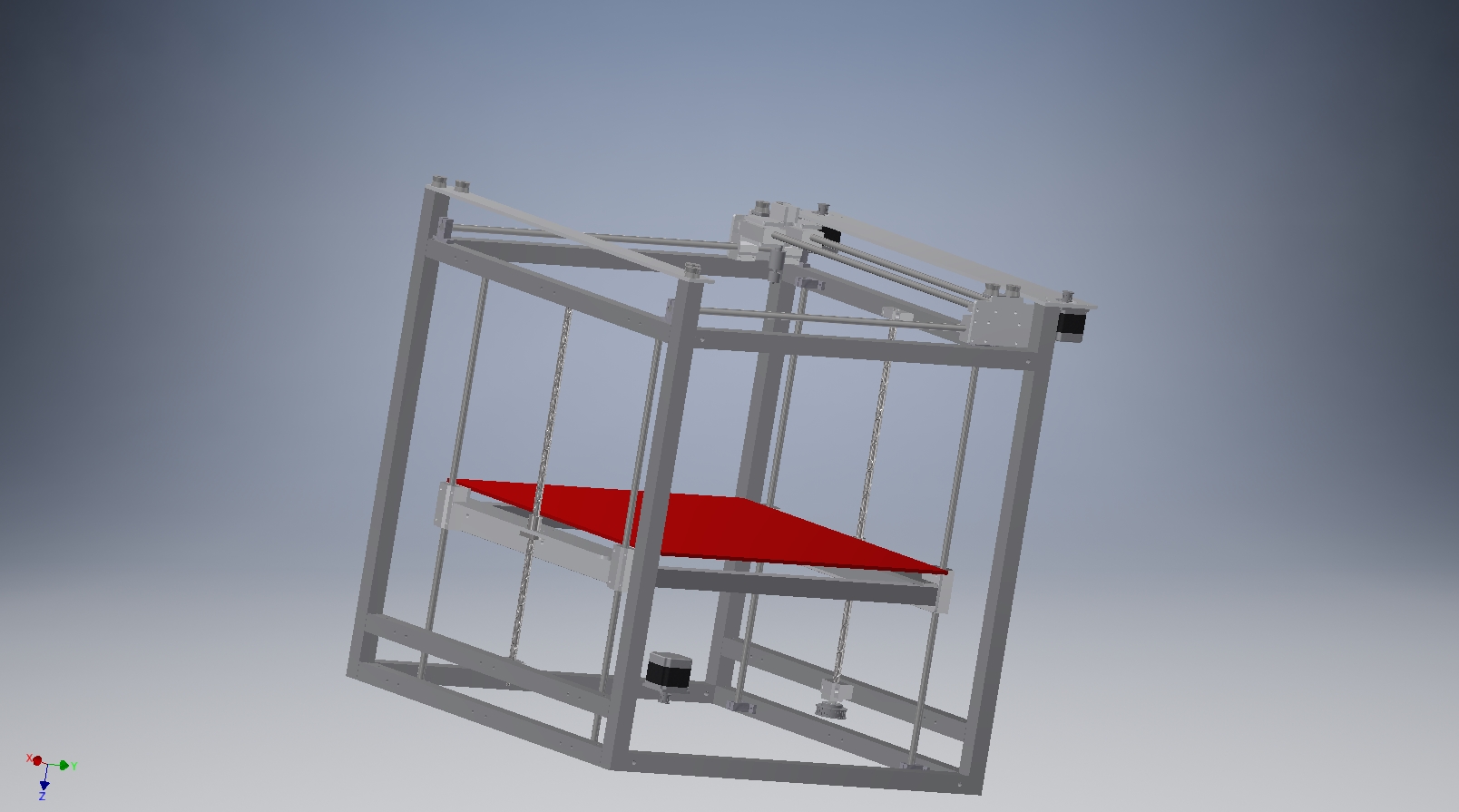

в дороге за медалькой .
1. Что в станке нравится?
Нравиться то ,что он хотя бы работает и делает детальки и очень пригодится в будущем.
2. Что в станке не нравится?
Сырость конструктива изначальная и все приходится переделывать анализируя брак при печати .
3. Что в следующий раз сделал бы по-другому
В следующий раз собирал бы принтер по схеме Core XY , что уже и делаю .
Пока всё в стадии разработки и закупки комплектующих .
