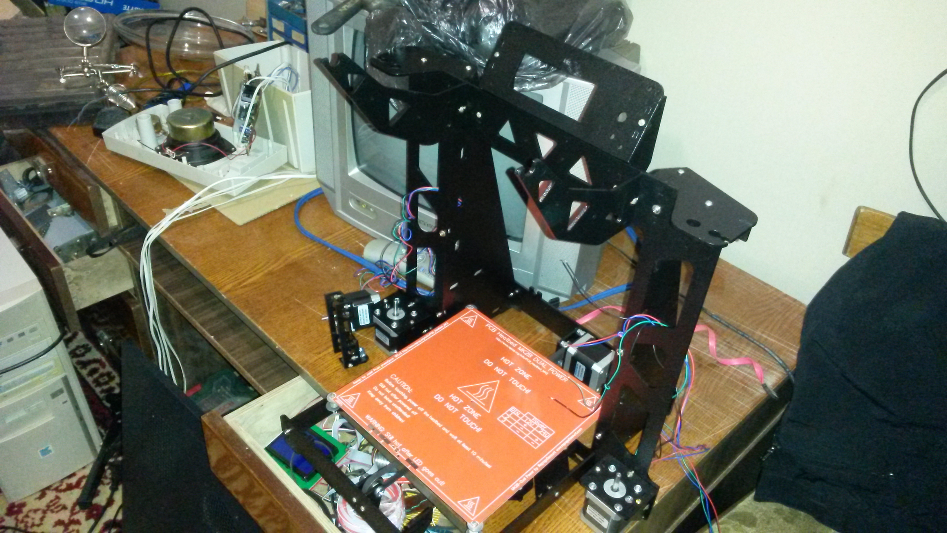

Решил создать тему про сборку 3D принтера Prusa i3 3mm Steel т.е. с рамой вырезанной лазером из стали 3 мм .
Хотя у нас на форуме уже есть одна такая тема про сборку тридэ принтера который собирает Иван ( Нубило ) решил огласить народу параллельную сборку (если честно хочется медальку ).
И так .
На сегодняшний момент куплено :
1.Набор электроники и прочего .
http://ru.aliexpress.com/item/Reprap-Ra ... dVersion=1
2.Экструдер
http://ru.aliexpress.com/item/Wholesale ... dVersion=1
3.Комплект моторов Nema 17 (спасибо Ивану за помощь в покупке )
4.Рама из стали в сборе с каретками
http://mzto.ru/prusa-3-steel-frame/
Была проблема с нарезкой (не соответствие с чертежами http://www.thingiverse.com/thing:463371/#files) вроде бы решили и завтра должны выслать -будем звонить .
5.Блок питания NES-100-12
8.5 Ампер - мало конечно надо 16 А или один на 5 А и один на 11А - поставим вместо 5 Амперного.
Пока всё !
Надо ещё прикупить вал 8мм на оси и линейные подшипники .
И сделать подающие устройство для нити .
Добавлено позже : Инструкция по сборке рамы http://static-eu.insales.ru/files/1/963 ... сборке.pdf

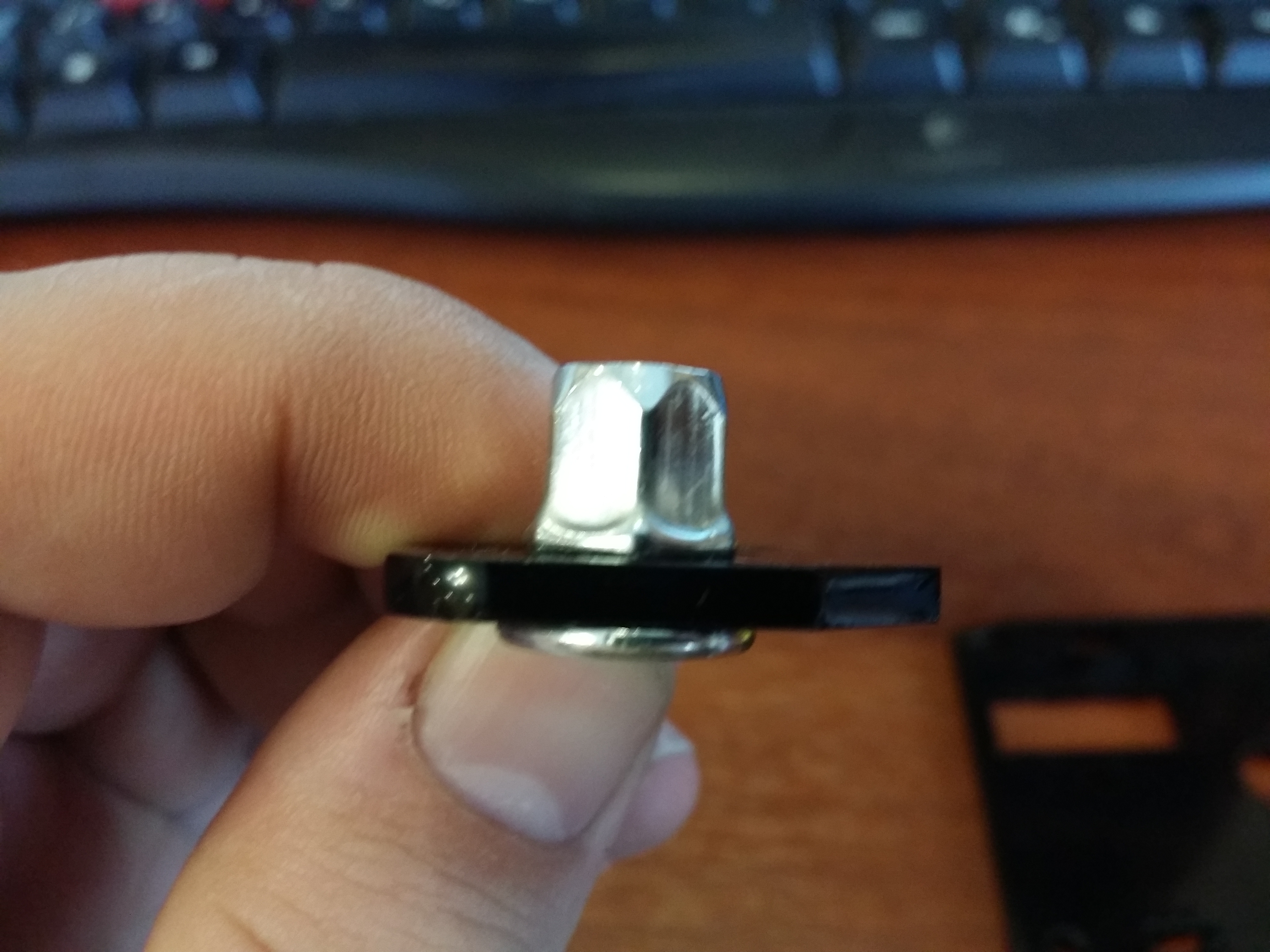

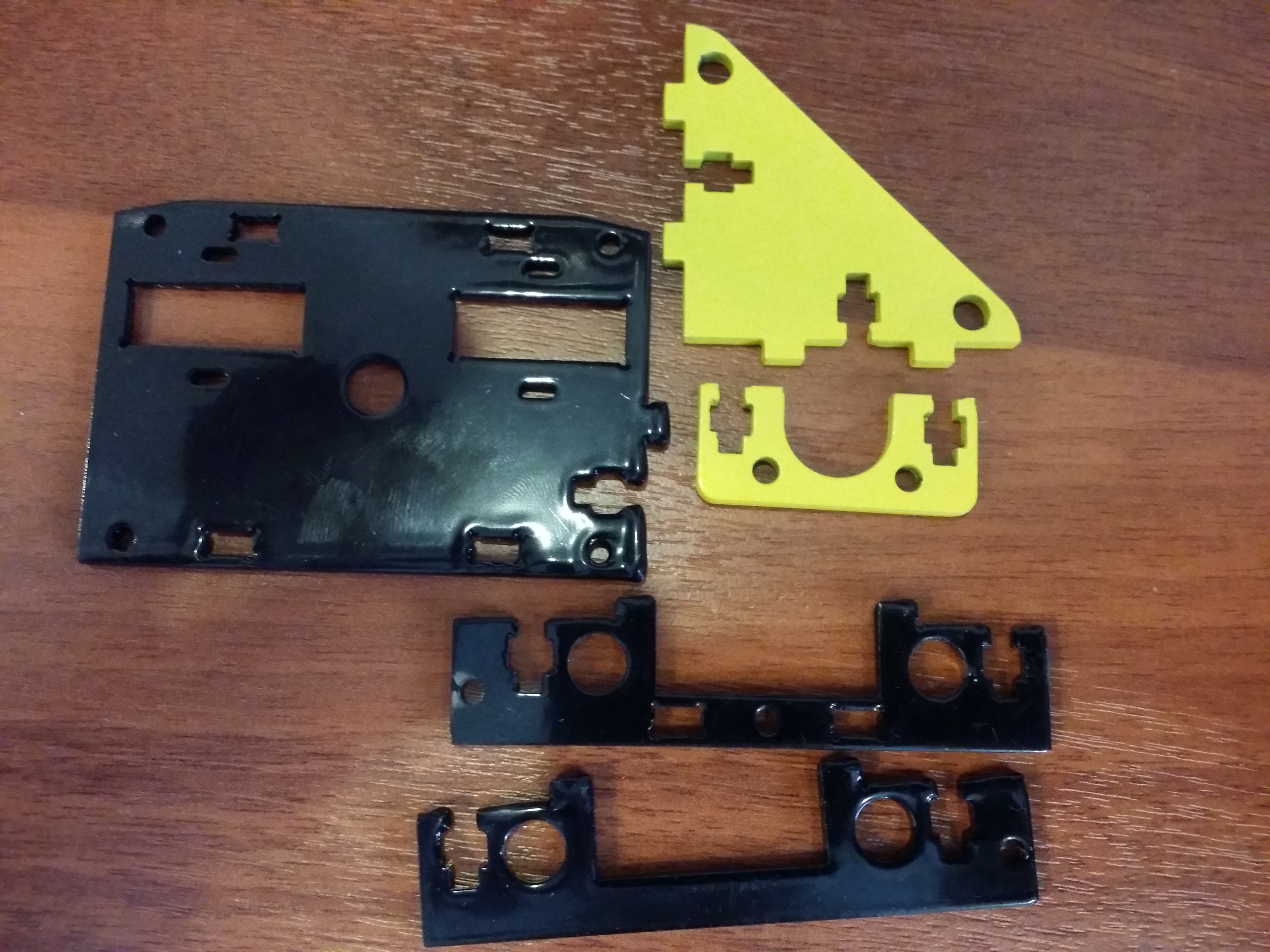

Забрал с доставки сегодня свою раму с каретками. Есть замечания.
Ну то что заказывал черную раму а пришла желтая меня в принципе удивило но не расстроило, пусть будет веселенький ) К покраске рамы особых вопросов нет. А вот каретки покрашены крайне неудовлетворительно. Есть наплывы и соответственно они не собираются. Придется искать свои надфили :D И еще в комплекте с ними 2 детали с запрессованными гайками. Так вот на глаз, запрессованы они криво. Ну пока не соберу, точно не узнаю, а пока прикладываю пару фоток для сравнения.

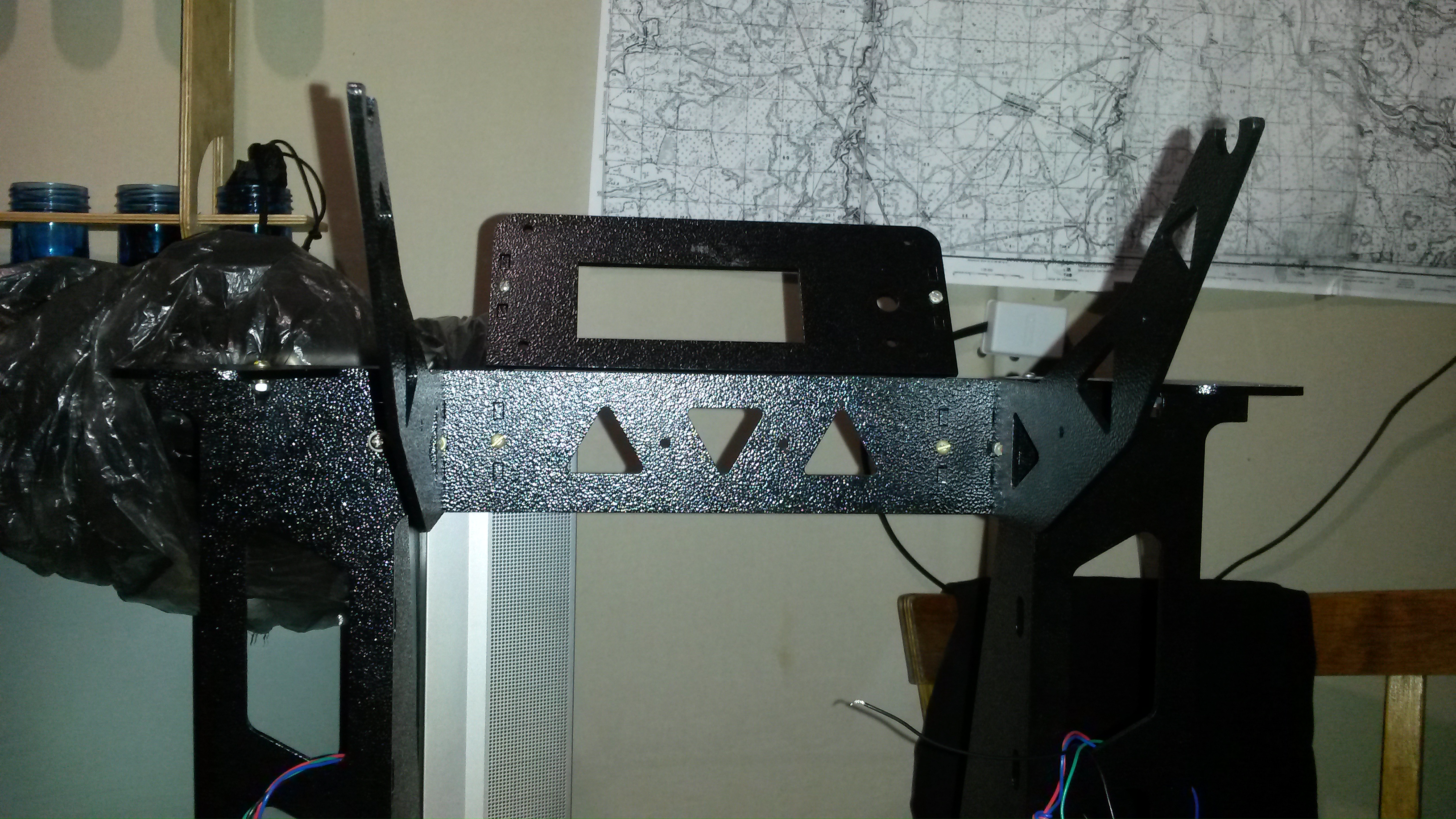

Сегодня тоже пришла рама и собрал сразу же .А эти гайки я всё равно выкину -будет там трапеция стоять . Вот крепления под катушку как то ни к месту - ни сзади ни спереди .

Катушка всяко сзади. Я прикинул вроде получается. А шпильки ходовые М8 же нужны? Собрался после работы закупить и не взял гайку(
Нубило
Сообщения: 533
Репутация: 107
Настоящее имя: иван
Откуда: Мос. обл.
Re: Три дэ принтер повтор
Сообщение Нубило »
м5
