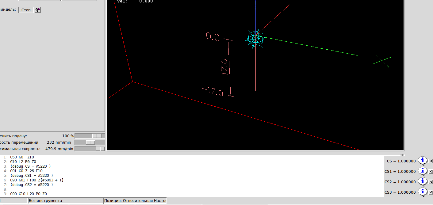

Доброго времени суток уважаемые форумчане. Вот наконец решился перейти на EMC2 но столкнулся с проблемой. Не могу понять как настроить датчик длины инструмента. Выглядит датчик как таблетка с проводом о кроколдильчик на фрезу. Поискал на форуме, но варианта устраивающего меня не нашел. А хочу сделать так:
1. Положил таблетку на деталь (толщина таблетки известна заранее и изменяться небудет некогда)
2. Подвёл вручную фрезу к датчику на любой высоте
3, На панельке нажал кнопку определения длины
4. Фреза поехала вниз
5, Коснулась таблетки и запомнила положение
6, При старте УП запомненная высота учитывается и опускается на параметр УП + эта высота.
Помогите плиз, а то Mach уже изрядно надоел мне своими глюками.

вот мой скриптик, нужно немного подправить
G53 G0 Z0
G10 L2 P0 Z0
M66 P0 L1 Q10
G91 G38.2 Z-26 F1000
G90 G01 F100 Z[#5063 + 1]
G91 G38.2 Z-3 F10
G90 G10 L20 P0 Z0
M66 P0 L2 Q10
G53 G0 z0

G53 G0 Z0 (едем на самый вверх, наверно тебе это тоже не надо, там у станка выпускался щуп)
G10 L2 P0 Z0 (не помню зачем, это говорит станку что это его ноль, Р0 значит что в любой системе координат, точнее записать в ту которой щас находишся)
M66 P0 L1 Q10 (ждем сигнала на входе, от твоей "таблетки", Р0 - на первом Дигитал входе, L- режим КАК ждем, см. по ссылке, Q - сколько времени ждать)
G91 G38.2 Z-26 F1000 (едем вниз 26мм, до контакта, скорость для себя убавь, ато врежешся на полном ходу)
G90 G01 F100 Z[#5063 + 1] (от того места где был контакт, медленно приподнялись на 1мм)
G91 G38.2 Z-3 F10 (теперь уже очень медленно едем до косания, чтобы получить более точную высоту, коточе теперь уточняем высоту на более маленькой скорости)
G90 G10 L20 P0 Z0 (сдесь говорим системе что вот ее ноль, НО вместо Z0 впиши высоту таблетки, например Z-10)
M66 P0 L2 Q10 (это не помню зачем делал, здесь просто меняется режим, ждет пока разорвется контакт, наверно тоже тебе не надо)
G53 G0 z0 (ехать в машиный ноль, тоесть самый вверх)
тут почитать по М66
тут про G10 L2
тут про G10 L20
здесь про G38.2

в ini файле в разделе [HALUI] вставь (первой строчкой, тогда он будет halui.mdi-command-00)solanto писал(а):Куда это прописать?
MDI_COMMAND = o<zerro_on_z> call
o<zerro_on_z> sub
G53 G0 Z0
G10 L2 P0 Z0
M66 P0 L1 Q10
G91 G38.2 Z-3 F10
G90 G10 L20 P0 Z0
M66 P0 L2 Q10
G53 G0 z0
o<zerro_on_z> endsub
M2
net probe-button_z halui.mdi-command-00 <= pyvcp.probe-button
<button>
<halpin>"probe-button"</halpin>
