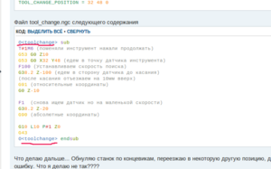

а когда писал
O<toolchange>
какая ошибка была? таже?
O<toolchange>

Re: Авто ноль по Z в EMC
Если написать так, как у Вас, то имеем ошибку "Неизвестная управляющая команда в О-слове"
O<tool_change> sub
O<tool_change> endsub
может у тебя больше инфы - но я видел только один вариант:
а в ошибке емс говорит что ищу о-код с именем tool_change
имя файла должно совпадать с именем о-кода...

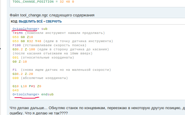

В общем поколдавав немного я получил, что теперь он выполняет комманду, но не до конца. Он перемещается в позицию смены, выводит сообщение о том, что нужно установить инструмент, а потом говорит "linear move in mdi would exceed joint 2's positive linit"
в скрине в MDI окошке видно что он пробовал
а что имена должны совпадать эти и ежу понятно
может
говорит что превысиш лимит в положительную сторону (вроде как)
может
проверь в скрипте перемещения по ZSimmer писал(а):joint 2's positive linit
+1 за внимательностьNightV писал(а):в скрине в MDI окошке видно что он пробовал
но есть одно "но")))
неизвестно - как тогда в файле о-код назывался
Скорее всего установле слишком большой пробег для поиска длинны инструмента. Дословно говорит, что следующее движение выйдет за пределы оси Z.Simmer писал(а): а потом говорит "linear move in mdi would exceed joint 2's positive linit"
Когда LinuxCNC видет код поиска датчика, G38.2 Z-1000 он считает по максимому, т.е. считает, что может проехать эти -1000 и если это выходит за пределы оси, то появляется ошибка.
