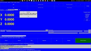

В качестве редактора кода вполне приемлем vim - он и блоки кода сворачивать умеет (не в стоковой с LCNC поставке, а в более свежей версии), и работает быстро. Что отдельно хорошо - режим редактирования текста и просто режим просмотра - разные вещи и для нас, с ж-кодом, очень полезные.
А про TkLinuxCNC GUI - можно больше подробностей и на русском? http://linuxcnc.org/docs/html/gui/tklinuxcnc.html Прописать в ini DISPLAY = tklinuxcnc, оно же DISPLAY = tkemc, не сложно, но уже минут десять не могу найти начала (провести хоминг). И в окошке Плоттер у меня ничего не отрисовывается.
