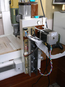

Есть идея (мечта) получить из LCNC выход двух сигналов для реализации функции "антирезонанса":
1. получить двоичный код типа 00, 01, 10, 11 которые будут соответствовать четырем зонам резонанса (более чем достаточно) с привязкой к частоте сигналов step (например 1 зона от 100 имп. до 500: 2 зона от 500 до 1000 и т.д.). Затем эти коды подаются на драйвер ШД для выставления микрошага, все это должно происходить в режиме работы программы. Естественно после stepgen надо ввести функцию (назовем ее к примеру " antiresonance" которая будет увеличивать или уменьшать частоту импульсов пропорционально выставленным микрошагам, при этом stepgen об этом не будет "знать". При малых скоростях деление шага увеличивается а при высоких скоростях уменьшается.
2. получить аналоговый выход например от 0.8 вольт до 5 вольт. Которые пойдут на регулировку тока обмоток ШД. Так же нужно получить выход с привязкой к частоте импульсов step. Затем заводим этот сигнал на драйвер и он во время малой скорости уменьшает ток обмоток а во время увеличения скорости увеличивает. Хотя как по мне эту функцию легче реализовать аппартно (преобразователь частота - напряжение).
Может есть уже какие-то наработки или решение по этому вопросу, так как надоело кормить "Leadschine" у которых почему-то вылетает контроллер а силовая часть которую можно починить работает. Я думая хобийщикам будет интересная эта идея.
Укажите в каком направлении рыть траншею, где чего читать так как понимаю что ведующим в linuxcnc не до таких вопросов.
Да и у MESы 7i76ed более 40 выводов без дела гуляют :controller: !!!
Любой совет будет ценным!!! Запас TB6600 для экспериментов сделан :stepper: !
Сразу скажу интернет и мануилы пролистал множество и по диагонали. Единственное на что упало подозрение так это на P I D. и Stepgen. :thinking:

Всё это проще реализовать в драйвере, тем более, что такие драйверы уже давно существуют.

Serg писал(а): 23 дек 2020, 00:46 Всё это проще реализовать в драйвере, тем более, что такие драйверы уже давно существуют.
Да я понимаю что есть драйвера с вышеуказанными возможностями.
Но хотелось бы использовать возможности LCNC если такие конечно же
можно реализовать. А самому написать код для ПЛИСки как то заоблачно на данное
время. Ну да ладно, поставлю вопрос по другому - реально ли такое сделать используя
возможности LCNC? Ведь имеются функции типа GEARCHANGE и FEEDCOM??!!

Нашел в коробках микросу TC9401, собрал на ней макетку F => U, подал выход с нее на драйвер TB6600 (регулировка тока).... очень даже ничего получилось, грохот малых оборотов потерял свои дБелы. Сейчас хочу еще пошаманить как сделать регулировку напряжения обмоток ШД при помощи этой приблуды (ТС9401) я думаю что результат будет еще лучше чем с регулировкой тока. Но тут надо еще и ШИМ регулировку делать, бо просто аналоговая регулировка напряжения тут не проканает.
