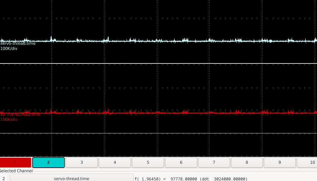

Дошли наконец то руки до Raspberry Pi 4b, ну и до станка за одно.
Сборку производил по мануалу Джона https://gnipsel.com/linuxcnc/uspace/
Ядро с поддержкой реалтайма для малинки можно взять отсюда http://unofficialpi.org/Distros/RealtimePi/
Из подопытных было.
Rpi 4b 2gb
Mesa 7i95
Wmd25bl + dro
Маленький станочек на линейках и сервоприводах, обратную связь от сервоприводов пока не заводил но в планах. так что работает пока только по оптическим линейкам.
4 часа отработало без каких то ошибок и всего прочего, попутно пробовал запускать камеру вроде бы как ресурсов хватает.
