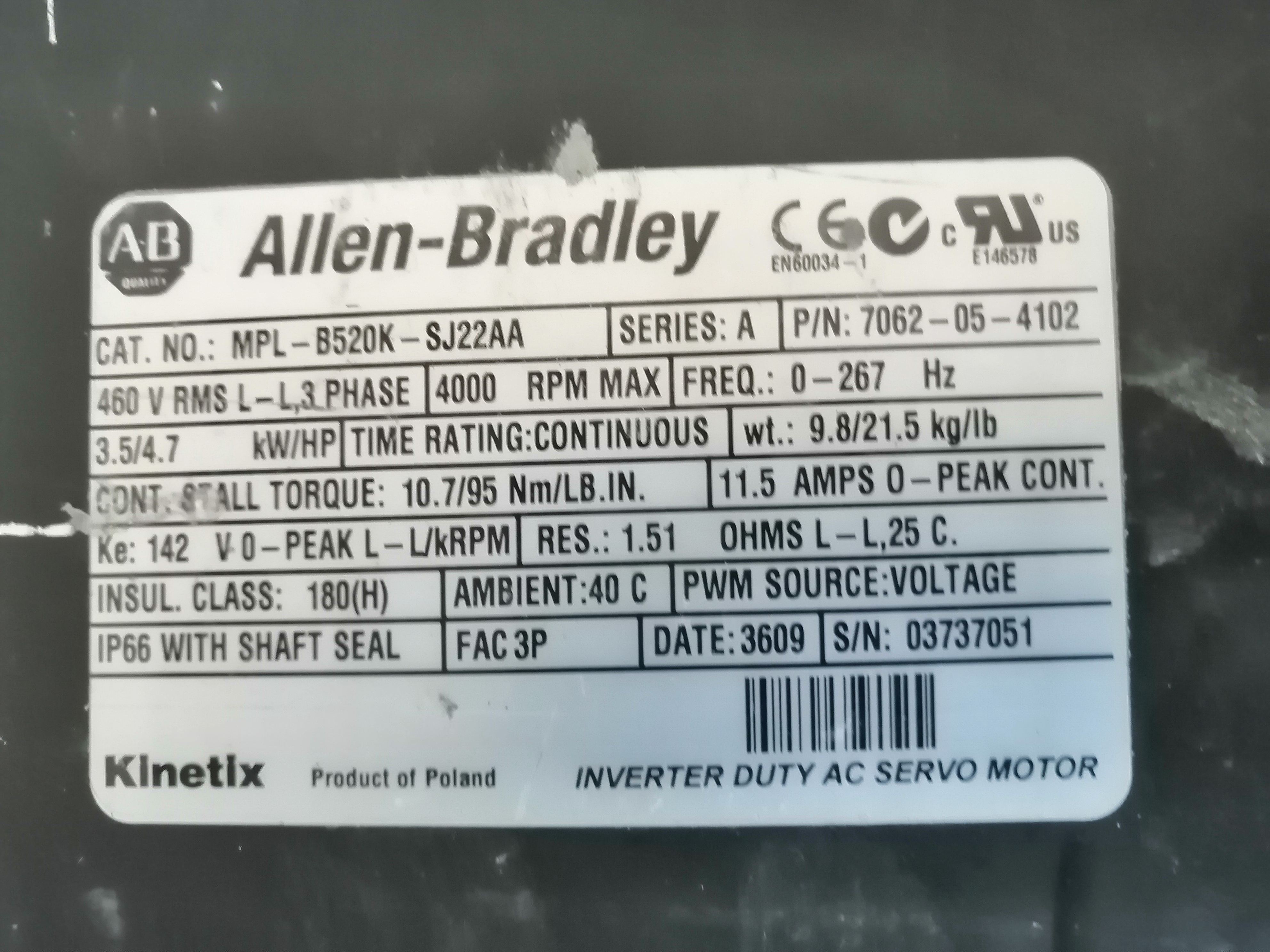

У меня просто есть Kenetix 6000? 6*6,6кВт сервопак, это одним модулем 6 серв 6,6квт. И движки к нему 3*2,8кВт и 3*1,5кВт. Так что надо оживлять как-то. Можно на одном сервопаке 2 станка фрезерных здоровых окучить.
