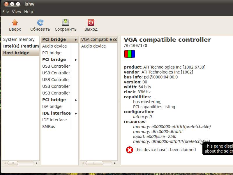

Здравия вам. Вообщем, дела такие, приехал я из командировки, запускаю убунту, запускаю ЕМС2 (чтоб отчет вам выкинуть), он запустился !!!!
Я что-то не понимаю в этой жизни!!!! И даже все настройки из китайской мануалки оказались правильные- оси работают, лампочки моргают. Осталось только настроить нормальную скорость (я в домашнем чпу стоении тоже новичек), но думаю что справлюсь.
А по поводу мача3 - понимаете он у меня постоянно вылетал, то настройки сбрасывал, то неадекватно себя вел при том что комп девственно чист был, не интернета, лецензия виндовс, больше небыло софта! пробывал как с офсайта пробный так и разные пиратские... перед этим лайфсд прогонял на вирусы... А лицензию покупать пока жаба давит, думал - вот будет станок работающий тогда и задуматся мона о покупке мак3.
Так, видяха - ставил ее через консоль, версия дров х86 с оф сайта. Ставил так http://www.linuxspace.org/archives/2676. А теперь блин удалить никак не могу, все пишел что не может открыть дирикторию, потому что ее там и нет (
У меня монитор, нормально показывает только при разрешении 1600х1200... А сча без видеодров сижу на 1024 ... Глаза сильно устают, нуна поставить дровишки любой ценой ... весь гугл не помог, знакомых пингвиноводов нет (Видяхя Ati HD6870)
Только что что-то намудрил и драйвер стал виден в списке проприетарных дров как не активный. ОБРАДОВАЛСЯ ! Заинсталил через окно "Драйвера устройст", ребутнулся, на этом мое детское счастье закончилось - ати устройства нот дэтэктэд ....
Зашел опять же в Драйвера устройств - пусто как в желудке (((

Погоди, погоди, у тебя же карточка ATIшная, а там инструкция к дровам для nvidia!wick3 писал(а):Так, видяха - ставил ее через консоль, версия дров х86 с оф сайта. Ставил так http://www.linuxspace.org/archives/2676. А теперь блин удалить никак не могу, все пишел что не может открыть дирикторию, потому что ее там и нет (
Попробуй для начала поставить fglrx, либо через любой менеджер пакетов, либо в консоли sudo apt-get install fglrx ...
Если не поможет будем дальше крутить.

Да, это похоже на дрова.wick3 писал(а):Подозреваю что изза дров косопоставленных и не работает. Пишет (кста как копировать текст из окна ошибки?)
/usr/bin/emc: строка 654: 1858 Ошибка сегментирования $emcdis
Попробуй запустить glxgears, это простенькая программа для тестирования 3д, если она не запустится, то точно проблема с дровами.
А что у тебя за монитор и как он подключен? Может просто ubuntu и видяха не правильно видят монитор... У меня такая проблема была с большим филипсовским монитором, поменял кабель и все стало на свои места.

На glxgears написало "Ошибка сегментирования

Re: Помогите настроить контроллер HY-TB3DV-M под emc2
Как удалить дрова которые крыво стали ?
Убунта не видит мою видяху - к чему бы это ?
Монитор Гнусмус СунсМастер Т220, подключем через родной vga шнур (Дивиай нету пока).
По совету http://help.ubuntu.ru/wiki/%D1%83%D1%81 ... %D0%B0_ati , попытался удалить драйвер и прописал команду sudo sh /usr/share/ati/fglrx-uninstall.sh , мне в ответ - "немогу открыть"

Это дрова. Значит так, раз 3д у тебя работало, значит надо вернуть все на место.
Сначала идем в Система - Администрирование - Дополнительные драйвера.
Если там что-то есть про видео все удаляем.
Потом удаляем нафиг fglrx
sudo apt-get purge fglrx
удаляем все не нужные пакеты
sudo apt-get autoremove
ставим заново fglrx
На сколько я понимаю, проблема с разрешениями все еще остается?

Сделал всЁ, емс2 попрежнему не работает, Разрешение только 1280 (Nick писал(а):Это дрова. Значит так, раз 3д у тебя работало, значит надо вернуть все на место.
ставим заново fglrx
Католист контрол центр тож не запускается... и никогда не запускался (((

Re: Ubuntu LinuxCNC Radeon HD6870
ЗЫ. СПС, за оф извентеляюсь ))
Вообщем вот ---
wick@wick-desktop:~$ sudo apt-get purge xserver-xorg-video-radeon
Чтение списков пакетов... Готово
Построение дерева зависимостей
Чтение информации о состоянии... Готово
Пакет xserver-xorg-video-radeon не установлен, поэтому не может быть удалён
обновлено 0, установлено 0 новых пакетов, для удаления отмечено 0 пакетов, и 0 пакетов не обновлено.
Вообщем вот ---
