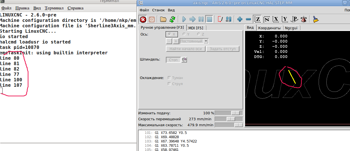

есть в модуле .../lib/python/rs274/glcanon.py функция select
она подсвечивает выделеный пользователем участок траектории (а фактически - строку кода):
Выделение_012.png (4817 просмотров) <a class='original' href='./download/file.php?id=21571&mode=view' target=_blank>Загрузить оригинал (108 КБ)</a>
print конечно это я добавил добавил :

            print 'line' , names[0]

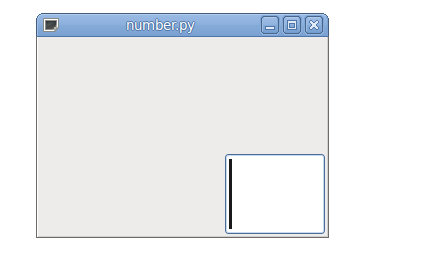

как получить эту names[0] в другом окошке??
ну примерно таком:
#!/usr/bin/python
# -*- coding: utf-8 -*-
import pygtk
import gtk
class Widgets:
	def __init__(self, xml):
		self._xml = xml
	def __getattr__(self, attr):
		r = self._xml.get_object(attr)
		if r is None: raise AttributeError, "No widget %r" % attr
		return r
	def __getitem__(self, attr):
		if r is None: raise IndexError, "No widget %r" % attr
class Test:
	def finish (self, data=None):
		gtk.main_quit()
	def num_line (self, txt):
		self.widgets.num.set_text(txt)
	def __init__(self):
		self.builder = gtk.Builder()
		self.builder.add_from_file("number.ui")
		self.builder.connect_signals(self)
		self.builder.get_object("window1").show()
		self.widgets = Widgets(self.builder)
if __name__ == "__main__":
	main = Test()
	gtk.main()
то есть - выделяем в Axis участок траектории - получаем в нашей програмке номер строки кода

пока пишу в файл - потом читаю :
        if buffer:
            fl = open('/home/nkp/line.txt' , 'w')
            fl.write(str(names[0]))
Re: Python в LinuxCnC
Не, лучше в пин!
там у тебя hal импортируется? Если да, то смело создавай пин и пихай эту информацию туда! Так универсальнее.
Сообщения: 8167
Репутация: 1589
Сообщение nkp »
Nick писал(а):Не, лучше в пин! там у тебя hal импортируется? Если да, то смело создавай пин и пихай эту информацию туда! Так универсальнее.
так и сделал...

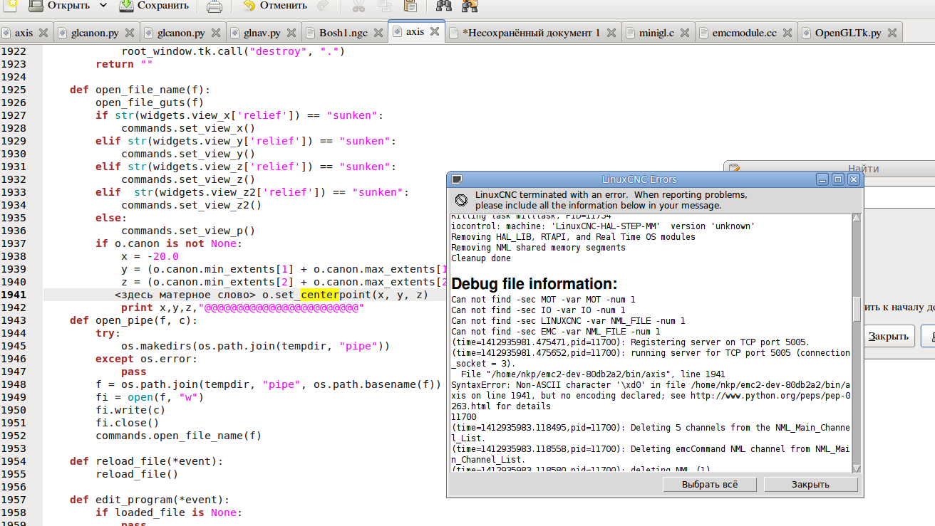

вопрос по центровке отрисовки в gremlin ...
в Axis функция o.set_centerpoint(x, y, z ) центровки вызывается в двух местах(при загрузке и после загрузки ж-кода):
    def open_file_name(f):
        open_file_guts(f)
        if str(widgets.view_x['relief']) == "sunken":
            commands.set_view_x()
        elif str(widgets.view_y['relief']) == "sunken":
            commands.set_view_y()
        elif str(widgets.view_z['relief']) == "sunken":
            commands.set_view_z()
        elif  str(widgets.view_z2['relief']) == "sunken":
            commands.set_view_z2()
        else:
            commands.set_view_p()
        if o.canon is not None:
            x = (o.canon.min_extents[0] + o.canon.max_extents[0])/2
            y = (o.canon.min_extents[1] + o.canon.max_extents[1])/2
            z = (o.canon.min_extents[2] + o.canon.max_extents[2])/2
            o.set_centerpoint(x, y, z)
из glnav.py:
    def set_centerpoint(self, x, y, z):
        """Set the new center point for the model.
        This is where we are looking."""
        self.xcenter = x
        self.ycenter = y
        self.zcenter = z
        print "glnav", x,y,z
        self._redraw()
далее это "уходит" наверно(?) в minigl.c с корнями в самой библиотеке GL
если пытаться задать свои координаты центровки(ну вот хоть из кода Axis):
            x = -20.0
то заданное значение функция принимает - но отрисовка остается прежней(
такое впечатление ,что моментально перерисовывается из другого места...
но set_centerpoint вызывается только в этих двух файлах:
$nkp@nkp-desktop:~$ grep -rl 'set_centerpoint' /home/nkp/emc2-dev-80db2a2/
/home/nkp/emc2-dev-80db2a2/bin/axis
/home/nkp/emc2-dev-80db2a2/src/emc/usr_intf/axis/scripts/axis.py
/home/nkp/emc2-dev-80db2a2/lib/python/glnav.py
/home/nkp/emc2-dev-80db2a2/lib/python/glnav.pyc
/home/nkp/emc2-dev-80db2a2/lib/python/rs274/glcanon.py
glcanon.py
вроде бы мелочь , но "нарисовав" в Axis линии заготовки , хотелось чтоб центровалось именно по ней ...
сейчас сделано "по центру" загруженной программы (Gcode)
nkp писал(а):я же в файле axis (который в bin) задаю аргументы для функции
Ну напиши там перед "o.set_centerpoint(x, y, z)" чего-нибудь матерное и убедись, что эта часть кода не исполняется... :)
UAVpilot писал(а):Ну напиши там перед "o.set_centerpoint(x, y, z)" чего-нибудь матерное
в этом вашем питоне лишний пробел - уже матерное :idiot:
Сообщения: 8167
Репутация: 1589
Сообщение nkp »
UAVpilot писал(а):Ну напиши там перед "o.set_centerpoint(x, y, z)" чего-нибудь матерное и убедись, что эта часть кода не исполняется...
написал - хоть и знал что конечно будет ошибка - синтаксическая прежде всего...
Выделение_014.png (4314 просмотров) <a class='original' href='./download/file.php?id=34736&mode=view' target=_blank>Загрузить оригинал (202.11 КБ)</a>
эта функция срабатывает при загрузке gcode в емс
(именно загрузке - перезагрузка не срабатывает)
у меня такое ощущение, что он может в этом pyc прописывать или исходник, или его последнюю дату модификации и если она больше, то компилим заново...
Не сразу заметил, что при открытии файла это зовётся.
похоже serf._redraw() вообще не имеет к этому отношения. Везде сделал вот так:
self.xcenter = -10
self._redraw()
но безрезультатно.
