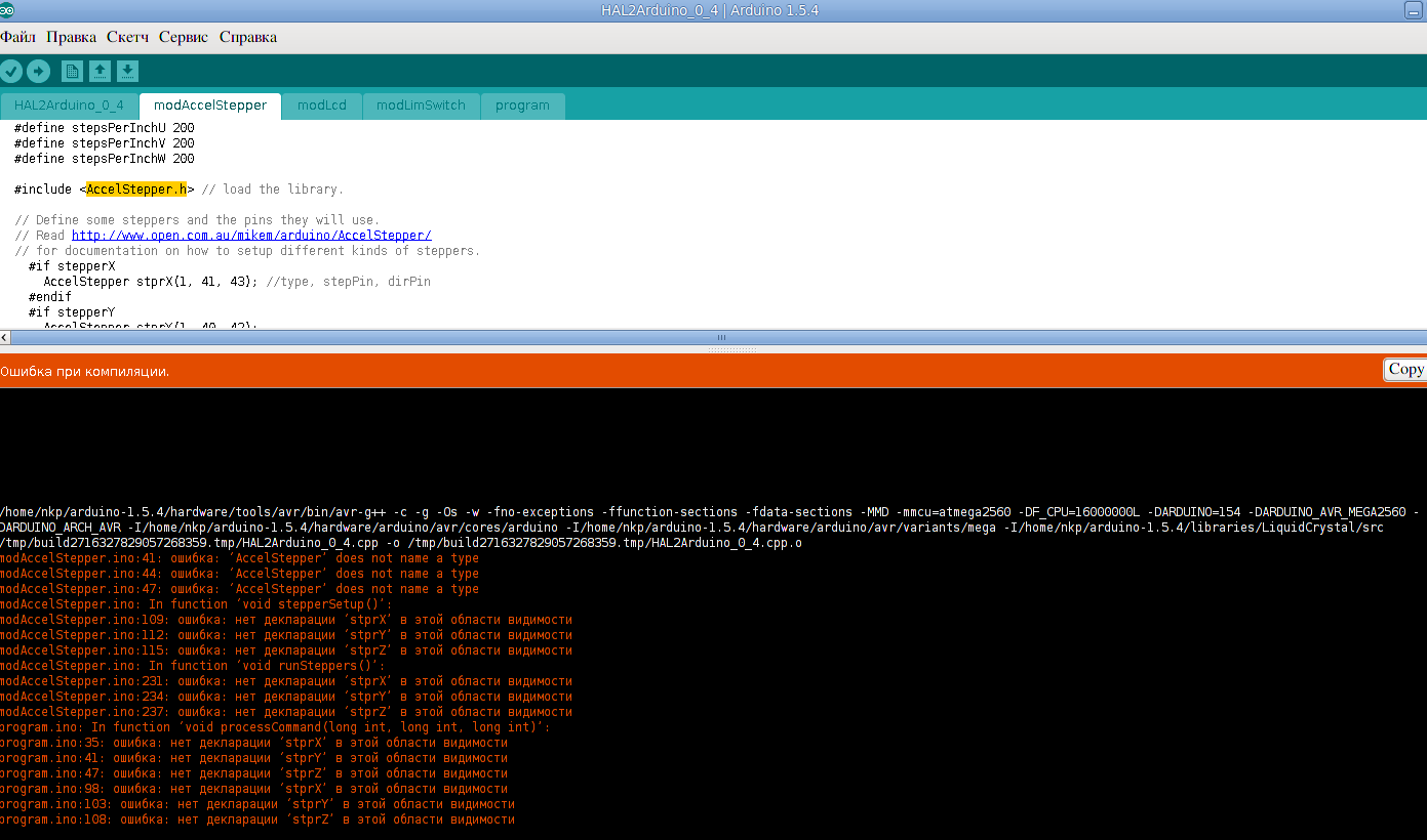

у меня на Mega 2560 не прошивается со старта : ну это с разгону - ничего толком еще не смотрел
(в инструкции пишут мега поддерживается...)
а вот вопрос по #include <AccelStepper.h> // load the library.
это что - стандартная библиотека ардуины и уже идет с IDE ?
по крайней мере на компе файлас таким именем нет (но и не ругается на его отсутствие :thinking: )

Если нет, можно взять тут: https://github.com/adafruit/AccelStepper

да я нашел (в другом месте правда) - но вот вопрос - почему не ругалась ide при компиляции (ну ругалась - да не на это)
а может это связано именно с отсутствием библиотеки... :thinking:
Re: HAL2Arduino
А разве оранжевыми буквами у тебя не на AccelStepper ругается?

Nick писал(а):на AccelStepper ругается?
может и так - я подумал что просит возвращаемый тип указать...
поковыряю...

sr480 писал(а):useAccelStepper false
так прошилась без проблем...
Сообщения: 8167
Репутация: 1589
Re: HAL2Arduino
Сообщение nkp »
Nick писал(а):Если нет, можно взять тут
с библиотекой теперь ошибок нет ...
(#define useAccelStepper true)
