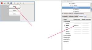

открой свой glade файл , создай кнопку (или к уже готовой) :

И саму кнопку из визуальной панели прописать в mode.hal
net   mdi   mygui.hal_buttonN   halui.mdi-command-00

Оба работают. Осталось только решить: какой больше подходит ;)
Большое спасибо!
