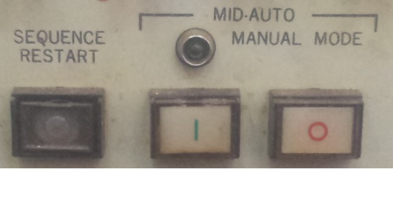

у меня в окуме такая фишка есть ,
2.jpg (6712 просмотров) <a class='original' href='./download/file.php?id=19529&mode=view' target=_blank>Загрузить оригинал (27.75 КБ)</a>
нажимаю паузу а потом кнопку среднюю кнопку что на картинке,
после этого делаю что хочу, верчу туретой (барабаном), останавливаю шпиндель, двигаю по X Z куда хочется,
после всех манипуляций нужно только запустить шпиндель и вернуть инструмент в барабане который был (иначе не выходит из этого режима)
после нажимаю "Sequence restart" и станок сам возвращается в место где был когда я нажал на паузу (разумеется при этом могу контролировать скорость меремещения) и стоит в режиме паузы, снимаю с паузы и поехали работать дальше, работает даже когда исполняется цикл, например нарезание резьбы.
кроме работы с мечиком так как шпиндель продолжает крутится и нельзя нажимать паузу
