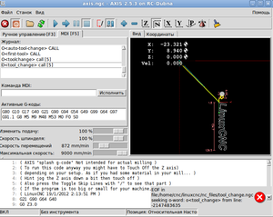

Измерение длинны инструмента и базы детали это две разные вещи, никак не связанные между собой.
Для измерения инструмента сразу после смены, лучше всего написать отдельную процедуру на Gкоде, сохранить в отдельный файл и потом вызывать ее по мере надобности.
Т.е. берем процедуру: o<auto-tool-change> sub из сообщения Алексса: Датчик длины инструмента #116.
сохраняем в файл auto-tool-change.ngc в каталог указанный в ini в качестве subroutines.
В процедуре надо поменять вот эти две строчки, - поставить там свои координаты в _!абсолютных координатах станка!_ :
Потом эту процедуру вызываем так
O<auto-tool-change> CALL
Все.
Можно еще добавить туда запрос на смену инструмента и постаноку на паузу:
Номер инструмента при этом передаем в параметре при вызове функции:

g53 g0 z0
g53 g0 x135 y71O<auto-tool-change> CALL
Все.
(MSG, Вставьте инструмент номер #1)
M0Код: Выделить всё
O<auto-tool-change> CALL [10]- solo

Народ, выручайте... У меня уже ни каких сил нету. Не могу я победить эту смену инструмента.
В HAL присутствуют строки
В INI есть
Файл tool_change.ngc следующего содержания
Что делаю дальше... Обнуляю станок по концевикам, переезжаю в некоторую другую позицию, делаю отступ, пытаюсь выполнить O-Code и получаю следующую ошибку. Что я делаю не так????
loadusr -W hal_manualtoolchange
net tool-change iocontrol.0.tool-change => hal_manualtoolchange.change
net tool-changed iocontrol.0.tool-changed <= hal_manualtoolchange.changed
net tool-number iocontrol.0.tool-prep-number => hal_manualtoolchange.number
net tool-prepare-loopback iocontrol.0.tool-prepare => iocontrol.0.tool-preparedКод: Выделить всё
TOOL_CHANGE_QUILL_UP = 1
TOOL_CHANGE_POSITION = 32 48 0Код: Выделить всё
O<toolchange> sub
T#1M6 (поменяли инструмент нажали продолжать)
G53 G0 Z10
G53 G0 X32 Y48 (едем в точку датчика инструмента)
F100 (Устанавливаем скорость поиска)
G38.2 Z-100 (едем в сторону датчика до касания)
(после касания отъезжаем на 10мм вверх)
G91 (относительные координаты)
G0 Z-10
F1 (снова ищем датчик но на маленькой скорости)
G38.2 Z-20
G90 (абсолютные координаты)
G10 L10 P#1 Z0
G43
O<toolchange> endsub
