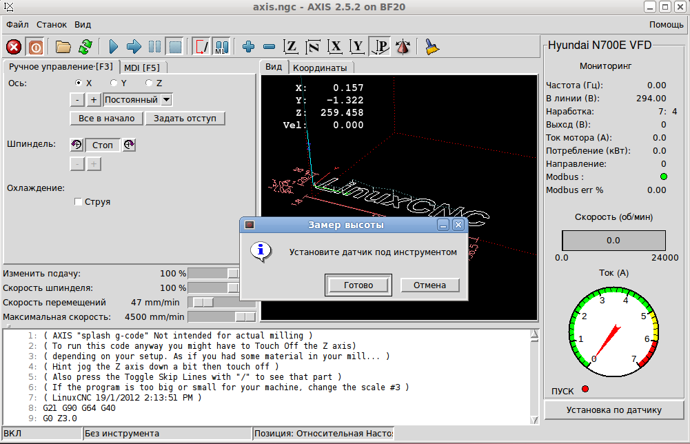

Обнаружил, что стандартный способ вывода сообщений (MSG,...) довольно-таки неудобный. Есть ли возможность выводить запросы в виде всплывающего окна (примерно так, как сделан запрос смены инструмента)?

А ты хочешь просто остановиться до нажатия на Ок? Или что-то серьезнее? Какая общая задача?
Re: Вывод сообщений оператору (запросов)
Просто остановиться. Скажем, сообщение в конце обработки детали: "Смените заготовку". И две кнопки "Пуск" и "Стоп". По второй - выход из программы обработки.
А
(MSG, для продолжения нажмите Старт)
M0
чем не нравится?
Nick писал(а):А
M0
чем не нравится?
Тем, что лезут из правого нижнего угла вверх, накапливаясь и постепенно загораживая панель, и при этом сами не закрываются.
Некультурненько (с)
Да я как бы уже с питоном воюю, и вроде даже что-то получается.
За основу взял hal_manualtoolchange и допиливаю под свои нужды :)
Вот как-то так
Снимок-1.png (7005 просмотров) <a class='original' href='./download/file.php?id=14417&mode=view' target=_blank>Загрузить оригинал (111.07 КБ)</a>
Прикольно, а где код? :)
Да он еще сырой, аж вода течет :) - это мой первый опыт в питоне.
