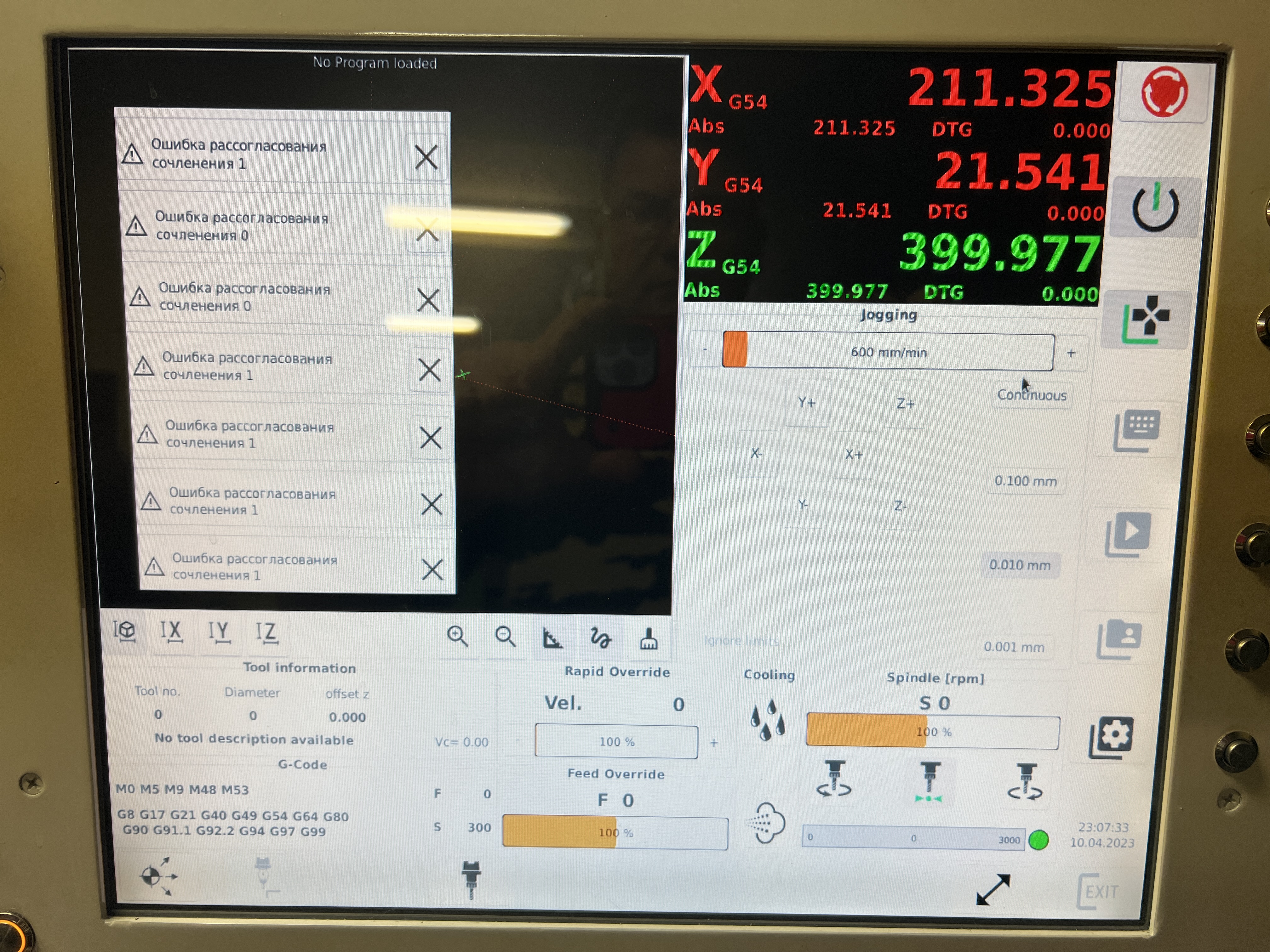

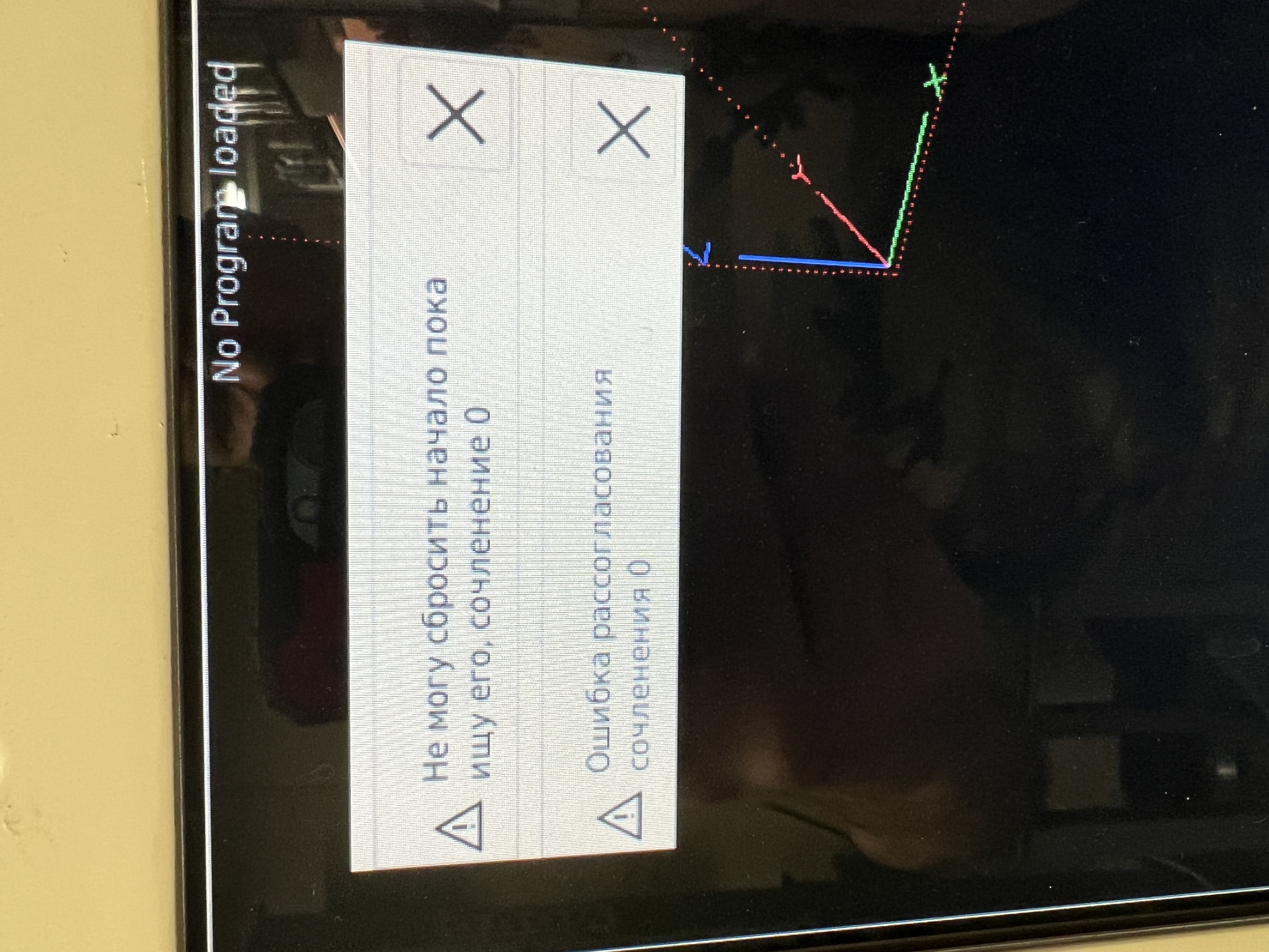

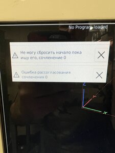

Везде пишут, что конфиги одинаковые... Обновил дебиан и лснс до 2.9 - пишет ошибка рассогласования, причем по Х и У, зетка работает нормально.
Решил может криво обновилось - сделал новую установку - результат такой же. Конфиг на 2.8 работает, ставлю диск с 2.9- хрен.
И еще - если перемещаться по 0,01 - не сваливается в ошибку, если 0,1 - моментально
Какие есть идеи?

ferror, видимо.
и обратная никакая не прилетает.
можно тестовый конфиг попробовать, если в нём виртуально всё ездит-готовый пример, как всё сделать, есть.)

Что-то я ничего не понял, но оно заработало. Как вариант, возможно файлы конфига записались на флешку с каким то глюком, потому что заново перенес конфиг с 2.8 диска и все поехало
