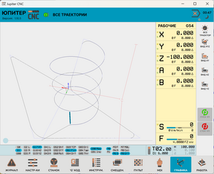

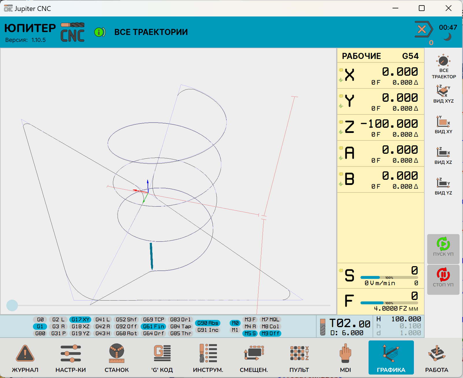

Сделал расчет скругления траектории по G64/61 - рассчитал все эти дуги (даже трехмерные) - все стыковки изменения направлений , заходы и выходы из спиралей и прочая математика, матрицы, трансформация и пр....
Вот примерно так:
2024-07-04_00-47-09.png (4408 просмотров) <a class='original' href='./download/file.php?id=212038&mode=view' target=_blank>Загрузить оригинал (158.6 КБ)</a>
Радиусы скругления на скрине безбожно завышены - чтобы видно было..
Осталось рассчитать подачи - т.е. расчет точек, ускорений, скоростей замедления и разгона.

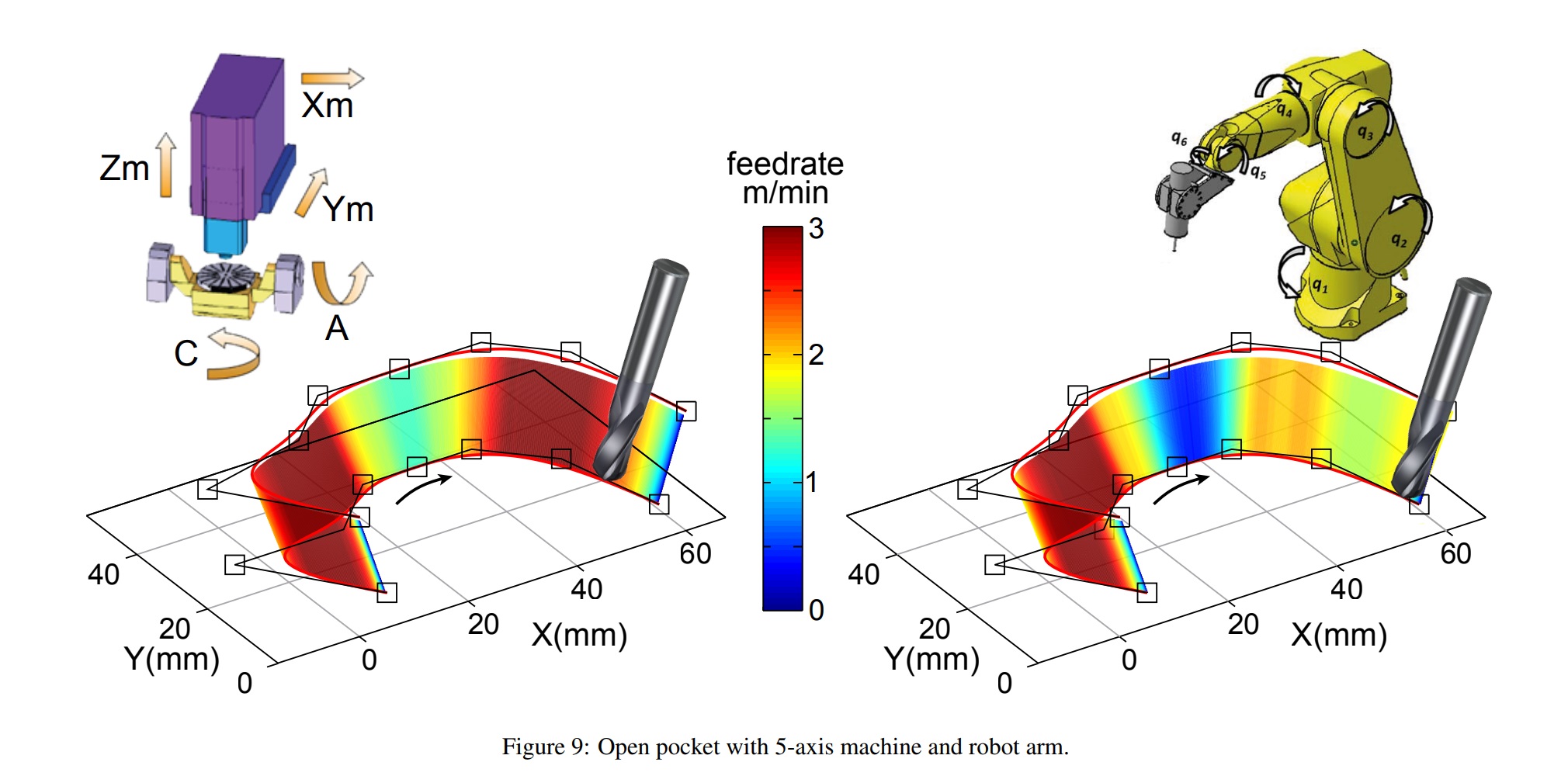

AuDin писал(а): ↑ Может кто знает как это сделано в других CNC?
В том-же LinuxCNC например...
Сейчас - никак там этого не сделано, обратные кинематические преобразования есть, но при вызове поворотных осей планнер все равно из g64 сглаживания с предпросмотром переключается в построчный режим.
НО!, там как раз, прямо сейчас этим занимаются в теме про новый планнер(с s-кривыми, nurbs сглаживанием, а не только дуговым локальным), и ты можешь понаблюдать, посмотреть код, поучаствовать , если есть желание) Да и в целом там полистать тему, есть всякие ссылки на литературу, и подобные реализации, я и сам там об этом несколько сообщений оставлял для кругозора. например о том что локально(дугами) сглаживать многоосевые пути нерационально, тк на практике такие траектории это огромная плотность точек на мм - тысячи кадров в секунду. там банально негде дуги строить - большинство занимаются глобальным сглаживаием - заново апрокcимируют сплайнами или разными алгоритмами фильтрации/компрессии, получая единый гладкий путь с геометрической непрерывностью g2-g3(что также является условием для ограничения рывка/s-кривых)
https://www.youtube.com/watch?v=TXA9uAc-mT4
https://forum.linuxcnc.org/38-general-l ... 480#304938

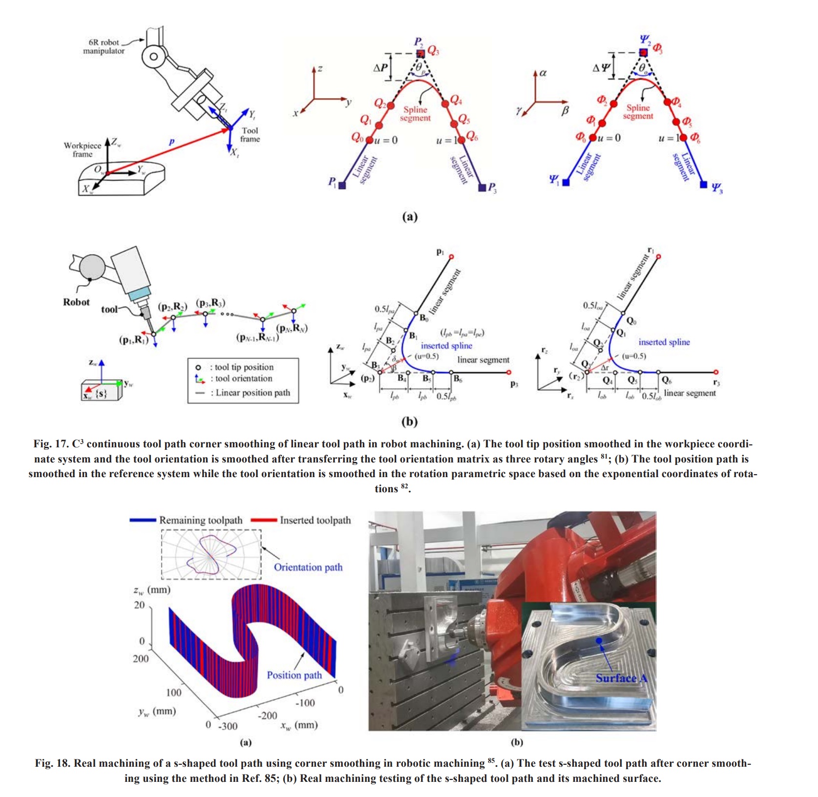

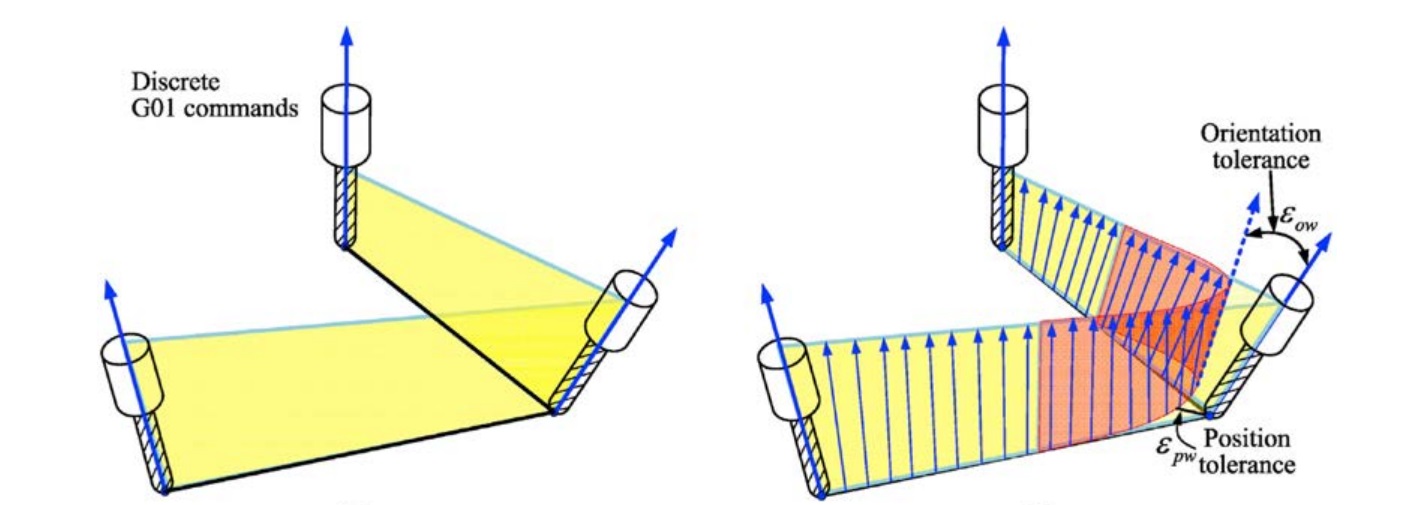

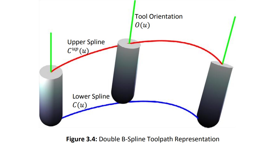

В кратце, как это сделано у большинства чпу, современный метод решения этой задачи:
Берем единичный вектор ориентации на оси инструмента, соединяя его вершину по точкам в коде - получаем как бы второй путь паралельный пути кончика инструмента(тут есть нюанс с поворотами более 180°, но это редкий случай, и может решаться на уровне постпроцессора) - сглаживаешь этот путь вектора ориентации c ограничением отклонения угла от запрограммированного, аналогично как и путь кончика инструмента - получаешь две кривые/сплайна которые должна пересекать ось инструмента, далее уже интерполируешь и считаешь профиль скоростей-ускорений. если нужно, применяешь обратные кинематические преобразования - они решают вопрос максимальной ошибки - тк важна только максимальная ошибка отклонения инструмента(в системе rtcp), а какое отклонение самих осей будет, уже не важно. Многие это считают даже не в реалтайме... то есть заранее сглаживают по ограничению, не подгоняя величину отклонения под ускорения по факту, а просто потом уже пускают по этому рассчитанному пути машину.
Более подробно - поищи статьи на английском 5axis toolpath smoothing, spline/nurbs interpolation.. их в принципе много в открытом доступе находится, с примерами расчетов. и довольно много китайских за последние годы.
2024-07-11 20-19-53.jpg (4236 просмотров) <a class='original' href='./download/file.php?id=212111&mode=view' target=_blank>Загрузить оригинал (76.88 КБ)</a>
2024-07-11 20-29-16.jpg (4236 просмотров) <a class='original' href='./download/file.php?id=212112&mode=view' target=_blank>Загрузить оригинал (104.68 КБ)</a>
2024-07-11 20-20-53.jpg (4236 просмотров) <a class='original' href='./download/file.php?id=212113&mode=view' target=_blank>Загрузить оригинал (292.19 КБ)</a>
2024-07-12 04-57-07.jpg (4236 просмотров) <a class='original' href='./download/file.php?id=212114&mode=view' target=_blank>Загрузить оригинал (461.49 КБ)</a>

AuDin писал(а): ↑ Мне видится чуток по другому.
Как таковое задание "углового максимального отклонения" на мой взгляд бесполезно.
Т.е. при увеличении расстояния точки резанья от оси поворота допустим в 2 раза - получаем увеличение рассогласования на 2*Pi - т.е. сразу в шесть раз.
я по тому с акцентировал внимание в сообщении - угловую ошибку считаете конкретно для отклонения оси инструмента от идеальной то есть реальный "допуск" - а не максимальную величину отклонения координаты физических осей, которую можно узнать только после обратных кинематических преобразований rtcp, оно там может получиться как больше, так и меньше.
Ну и расчет траектории заранее тоже упрощение ради этого - ты скармливаешь сглаженную траекторию с уже установленной максимальной ошибкой - а дальше планируешь/интерполируешь движение кинематики для её соблюдения. Это немного отличается от планирования в 3х осях - где радиус скругления меняется в зависимости от текущей скорости. Хотя если есть ресурсы, можно было бы попробовать считать в реалтайме, на на сколько я знаю и видел примеры реализации - lcnc и opencn на rt ядре считать это не успевают, возможно вопрос оптимизации. сам я такое не хардкодил.
AuDin писал(а): ↑ И за большой "Гусиной шеи" по расчётам для поддержания рассчитанного максимального рассогласования при интерполированном движении по линейным осям и осям вращения придется оттормаживаться до нуля.
Иначе траекторию без зарезов не пройти. (или резко превышать заданные максимальные ускорения)
Ну да, скорость там может выйти маленькая, тк на кончике перемещение 1мм, а осям надо метр промахать... что есть, то есть...
AuDin писал(а): ↑ И у меня стойкое ощущение что другие CNC и не пытаются поддерживать согласованное интерполированное движение между линейными осями и осями вращения ВНУТРИ КАДРА УП.
И УП тогда она рисует большими шагами, может в одном кадре ось повернуть и на 30 гр.
И тогда согласованное интерполированное движение между линейными осями и осями вращения архиважно.
Ну нет, по большей части у большинства чпу логика одинаковая - кадр квантуется на равные мелкие отрезки по времени сервоцикла, и там не может получиться рассинхрона внутри кадра, (разве что внутри сервоцикла небольшое)... согласованность движения в приоритете. И g93 тоже для этого был придуман, где f это время синхронного выполнения кадра линейных и угловых осей, а не скорость, чтобы чпу было проще считать.
Ну а отклонение какой либо оси от задания планировщика (following error) более чем на максимально установленную величину - это ошибка и и повод для остановки всей системы. проверка происходит каждый сервоцикл, а не в концах кадра. чем меньше цикл, соответственно тем точнее. у фанука это 10кгц к примеру - можете прикинуть какой уровень синхронизации у всех осей на какой-то целевой скорости...
А вот то что стойки без rtcp никак физически не способны оценить реальную ошибку на конце инструмента - это да, есть такое....
В приличных 5осевых сейчас особо нигде не используют координаты физических осей в коде заранее предрасчитанные в посте... везде стараются применять rtcp код, в котором координаты и углы - это центральная точка и наклон инструмента, и соответственно стойки его поддерживающие.
