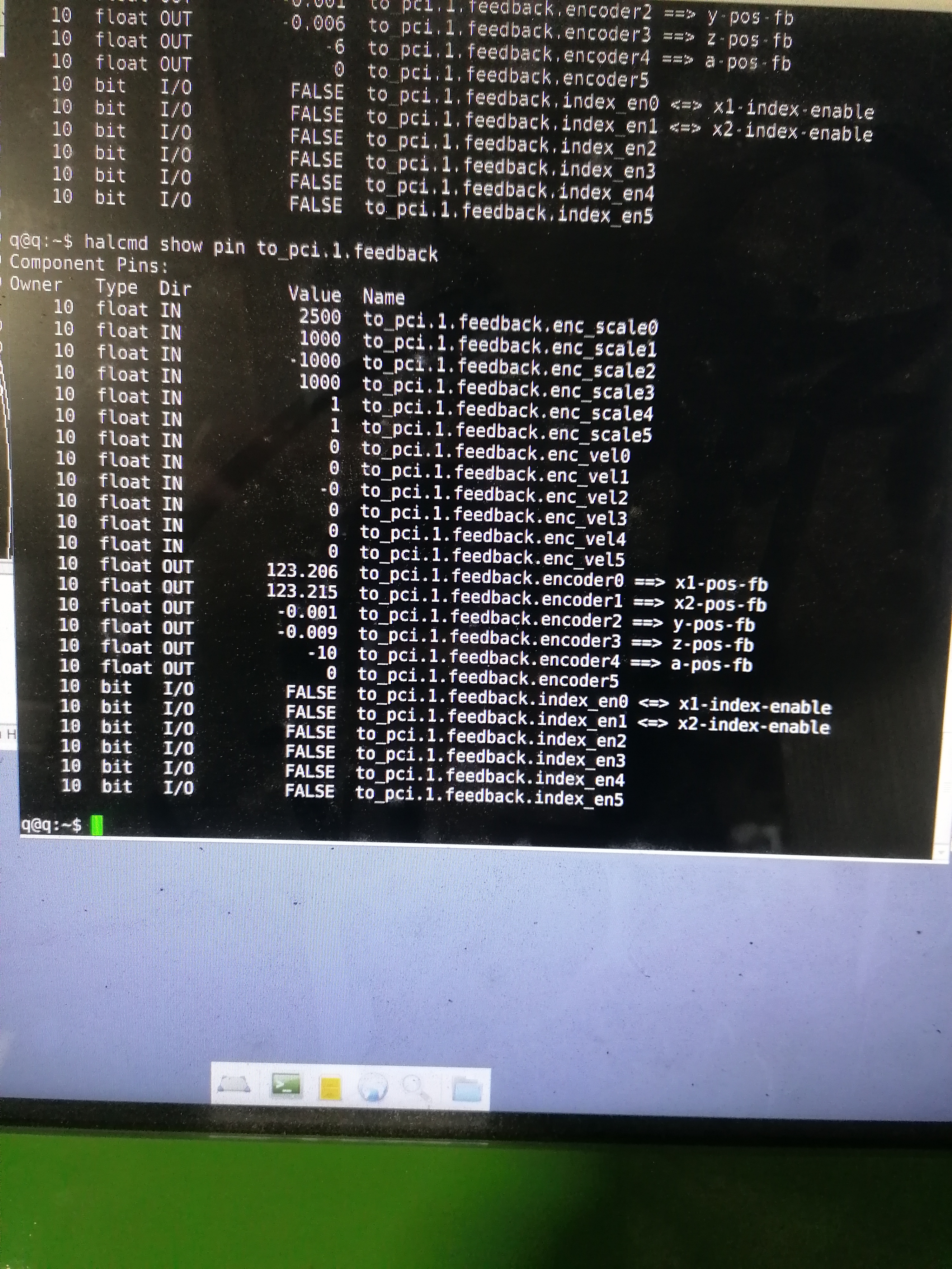

sergey_s писал(а):значения encoder.0(1).velocity
Это было только для примера - это программный компонент, у вас он не используется.
Давайте сначала:
1. Запустите linuxcnc с вашими изначальными настройками (файлы .ini и .hal из поста #156)
2. откройте консоль/терминал и выполните там команду "halcmd show pin to_pci.1.feedback", покажите результат.

Вот что показывает (файлы .ini и .hal из поста #156)
IMG_20200317_160239.jpg (11486 просмотров) <a class='original' href='./download/file.php?id=178491&mode=view' target=_blank>Загрузить оригинал (4.1 МБ)</a>

Вижу где проблема. Помогите найти ошибку в hal
Re: LinuxCNC - Альтернативная кинематика.
Теперь так:
2. откройте консоль/терминал и выполните там следующие команды:
halcmd unlink to_pci.1.enable_drive
halcmd unlink to_pci.1.PWM.dcontrol0
halcmd unlink to_pci.1.PWM.dcontrol1
halcmd unlink to_pci.1.feedback.encoder0
halcmd unlink to_pci.1.feedback.encoder1
halcmd setp to_pci.1.PWM.dcontrol0 2
halcmd setp to_pci.1.PWM.dcontrol1 2
halcmd setp 1 to_pci.1.enable_drive
после последней команды моторы начнут вращаться. В это время в консоли можно смотреть их скорость командой
halcmd show pin unlink to_pci.1.feedback.vel
Если скорости разные, то пока они вращаются померьте тестером напряжения на обоих аналоговых выходах to_pci.

У меня почему-то значение t0_pci.1.feedback.enc_scale0 и t0_pci.1.feedback.enc_scale1 разные. По-этому и двигатели вращаются с разной скоростью. t0_pci.1.feedback.enc_scale1 почему-то берется из ini для AXIS1. Я когда в ini в AXIS0 и AXIS1 делаю одинаковое значение все работает одинаково. Что-то в hal я напутал.
sergey_s писал(а):У меня почему-то значение t0_pci.1.feedback.enc_scale0 и t0_pci.1.feedback.enc_scale1 разные.
Их вашего .hal:
# AXIS X1
setp to_pci.1.feedback.enc_scale0 -2500
# AXIS X2
setp to_pci.1.feedback.enc_scale1 -2500
# AXIS Y
setp to_pci.1.feedback.enc_scale1 [AXIS_1]ENCODER_SCALE

Да, точно. Спасибо помогло.
