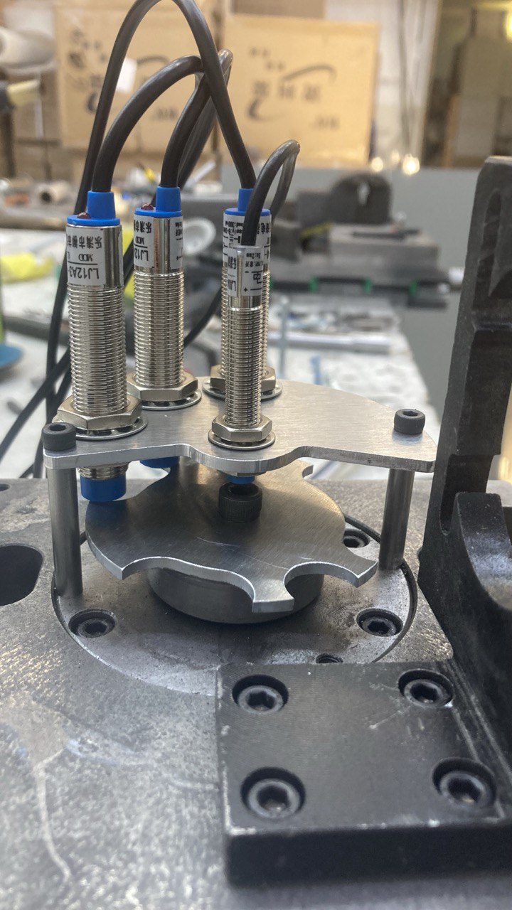

tokarka63 писал(а): ↑09 ноя 2022, 14:22

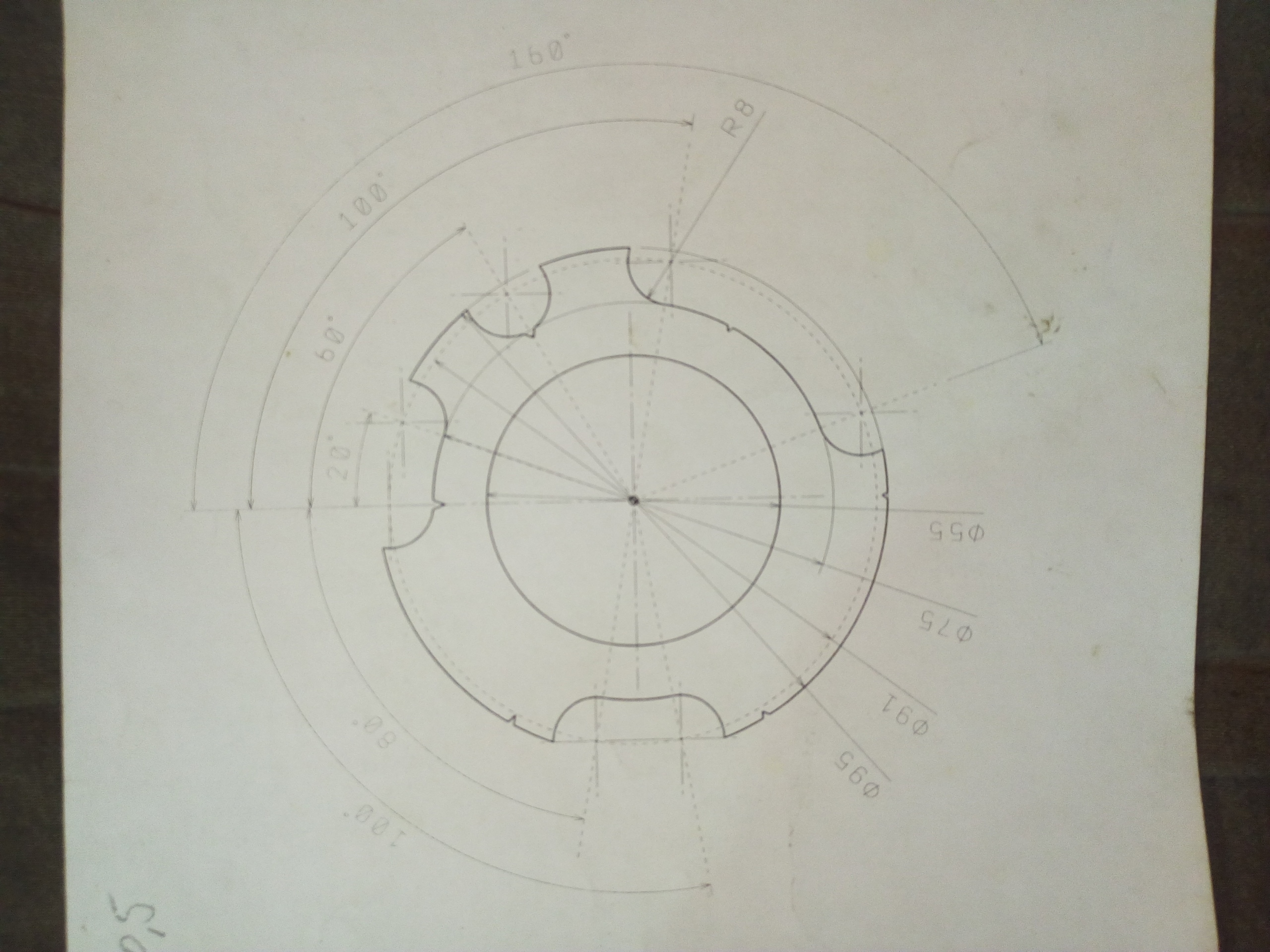

xenon-alien писал(а): ↑ Это типа абсолютного энкодера, если верно понимаю...
Даже и не думал так), но, да, получается так)
Изготовил кодирующий диск по вашему чертежу.
Верхним этажом расположил индуктивные датчики с расстановкой по дуге через 40°,
Получаю код 000.
Далее не все коды удается получить.
Не удается получить код 111, лепестки диска не полностью перекрывают датчики.
1. вопрос: у Вас датчики с расстановкой по дуге через 40° или 45° ?
Вырезы на диске через 20°, 40°, 40°, 60°, 100°, 20°, 80°
- это так и задумано?
2. вопрос: У Вас датчики PNP NO, PNP NC, NPN NO, NPN NC?
3. вопрос: у Вас датчики расставлены с маркировкой 1...3...2
Чтобы получить правильный двоичный код или код Грея?
4. вопрос: для чего сделаны отметки на диске через 60° ?

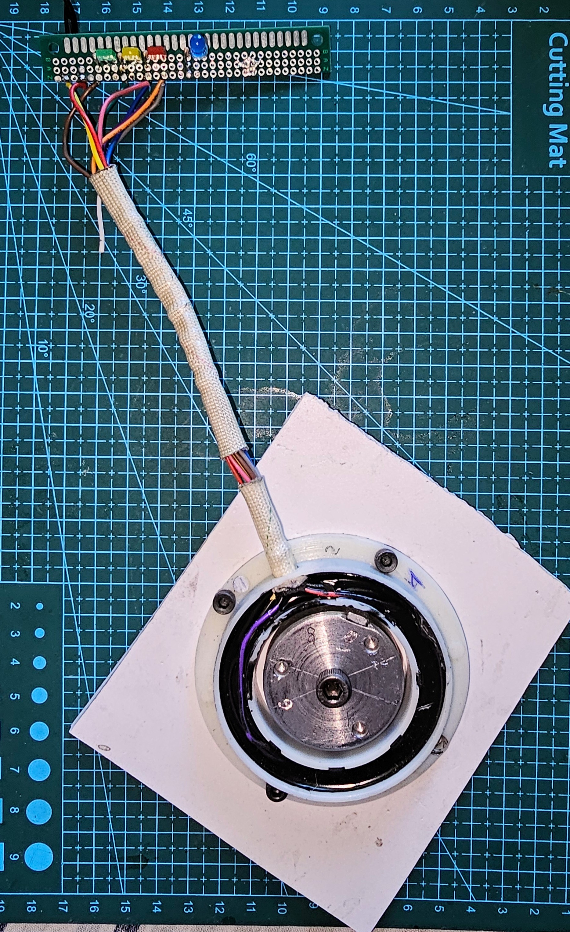

У меня револьверка на 8 инструментов.
Штатный датчик положения:
кольцо с 8-ю датчиками Холла и диск с 1-м магнитом
Пока не удается получить двоичный код, используя 3 рядом расположенных через 45° датчика Холла и добавлением магнитов.
Сломал мозг, не хватает понимания.
Констуруктивно мне проще использовать штатный датчик положения.
IMG_20240519_122821_718.jpg (9194 просмотра) <a class='original' href='./download/file.php?id=211772&mode=view' target=_blank>Загрузить оригинал (176.37 КБ)</a>
8avsLZj3Frk.jpg (9180 просмотров) <a class='original' href='./download/file.php?id=211774&mode=view' target=_blank>Загрузить оригинал (1.26 МБ)</a>
OAwGXBP9550.jpg (9179 просмотров) <a class='original' href='./download/file.php?id=211775&mode=view' target=_blank>Загрузить оригинал (1.53 МБ)</a>
20240519_124217.jpg (9179 просмотров) <a class='original' href='./download/file.php?id=211776&mode=view' target=_blank>Загрузить оригинал (1.41 МБ)</a>

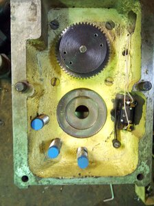

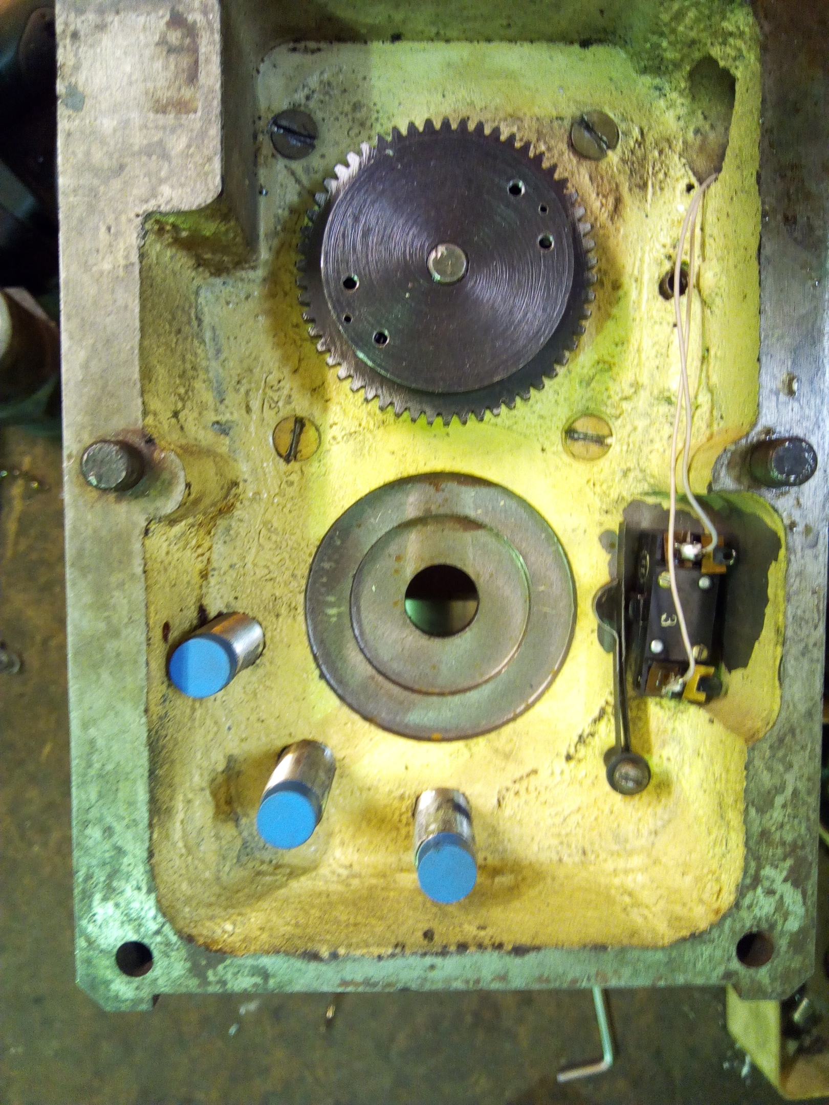

Спустя 2 года.....уже не помню, что и как рассчитывалось.....у меня револьверка на 6 инструментов, соответственно под нее и считалось)
Код Грея.....после расчетов, и сборки, просто считал коды в разных положениях револьверки и внес в управляющую программу
Датчики.....в моей конфигурации - без разницы, все правится в HAL_е (+ установлены резисторы подтяжки на минус )
Интереса ради, нашел проект - посмотрел, датчики через 40гр стоят
4. вопрос: для чего сделаны отметки на диске через 60° ? ----выставить положение писка относительно инструмента, хватает и одной метки)

Собрал командоаппарат для полного автономного и дистанционного управления револьверкой на микроконтроллере.
Индикация и самоконтроль рабочих температур, напряжений и токов, состояния зажимной муфты, выбранного инструмента, аварийных состояний.
Двунаправленное вращение револьвера для выбора инструмента по кратчайшему пути.
Абсолютный энкодер, встроенная ручная и автоматическая калибровка и парковка для точного позиционирования муфты Хирта.
Энергонезависимая память хранения состояний и настроек.
Управление по Modbus LinuxCNC, Windows MATH3.
Прямое управление: выбор инструмента, настройки скоростей, ускорений/торможений, удержания - со встроенной клавиатуры,
встроенного сенсорного экрана и через приложения iOS/Android по блютуз/Wi-Fi.
Двухсторонний обмен сообщениями о командах и статусах на дисплее, смартфоне, в терминале, многоцветный LED индикатор, звуковые сообщения.
Вполне подойдет не только для револьверки, - но и для аналогичного управления каруселью для фрезерного ЧПУ с автосменой инструмента.
Собрано на макете с шаговыми двигателями и реальным указателем выбранной позиции со всеми индикациями.
Видеоролик работы в таком виде выкладывать нецелесообразно, т.к. может показаться малоинформативным.
Есть готовая рабочая концепция механических узлов, - но нет возможности мехобработки деталей.
Если кто-то заинтересован и имеет возможность реализовать всю конструкцию в законченном виде в железе - готов к сотрудничеству.
