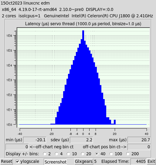

Badger-rc писал(а): ↑ Celeron J1800 процем на борту, 8 RAM и 120 SSD. 7 лет назад это было неплохо...
Да и сейчас тоже, особенно с месой.
Debian 10 + LCNC 2.10 RIP:
edm-15Oct2023-4405.png (3823 просмотра) <a class='original' href='./download/file.php?id=209514&mode=view' target=_blank>Загрузить оригинал (26.43 КБ)</a>
На Debian 7 + LCNC 2.7.14 было так:
viewtopic.php?p=456718#p456718
