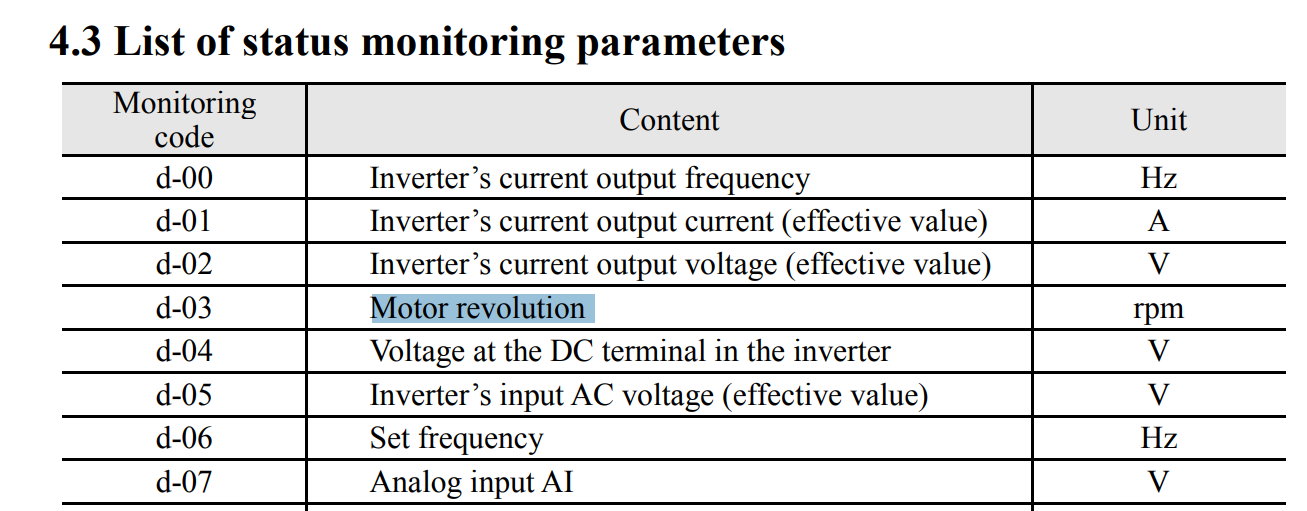

далее в регистре 0xD003 вероятно (ну по дефолту обычно) это число оборотов рпм на шпинделе, которая реально сейчас в частотнике. и ваш софт отслеживает, набрал ли частотник нужную скорость по оборотам или надо ещё подождать, и вот он считает, что частотник никак не может набрать нужной скорости в оборотах, чтобы начать программу.

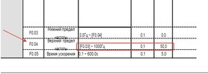

rry писал(а): ↑
ещё посмотрите параметр максимальной частоты частотника, может параметр 0.04 или 1.04, или ещё какой по докам к вашему частотнику, может стоит там какое-то ограничение по верхней частоте не ваше.
Имеете в виду "верхний предел частоты"?

denchik10 писал(а): ↑ Имеете в виду "верхний предел частоты"?
все верно, параметр F0.04 должен быть 450Гц для вашего шпинделя, и если даже вы случайно сильно ошибетесь в настройках, частотник больше этой частоты не выдаст
на дисплее частотника можно смотреть эти 2 параметра, которые в регистрах 0x1002 и 0хD003 и контролировать, верно ли крутит шпиндель. d-00 и d-03

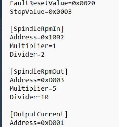

У нас примерно одинаковые станки, но увидел разницу вот в этих цифрах:
А у меня вот такие:
Что они означают и на что влияют? Скажите пожалуйста

Это адреса регистров для задания и вывода частоты, разные частотники - разные адреса регистров.
И значения для задания максимальной частоты(450Гц) тоже отличаются у Т.С. значение 4500, у вашего частотника 10000.
Вот и из-за этого разные множители и делители.

D.L. писал(а): ↑ Вот и из-за этого разные множители и делители.
Теперь понятно. Спасибо большое. Дело в частотнике.На моем так
Все отлично работает и герцы совпадают. А у него вот так:
Тоже все супер, один в один, но УП пока не запускается
А вот так запустилась:
Снимок.PNG (3588 просмотров) <a class='original' href='./download/file.php?id=207391&sid=f12750d8d5ad75c62a78305c187c2416&mode=view' target=_blank>Загрузить оригинал (153.74 КБ)</a>
Спасибо огромное за объяснение :good:

Яков_32 писал(а): ↑ Тоже все супер, один в один, но УП пока не запускается
Это
[SpindleRpmOut]
Address=0xD003
Multiplier=5
Divider=10
упрощается до этого:
[SpindleRpmOut]
Address=0xD003
Multiplier=1
Divider=2
Хотя как-то странно, что значение регистра текущей частоты при максимальной частоте(450Гц) = 9000 * 2 = 18000, получается в 4ре раза больше, чем значение регистра задания скорости(4500). Вполне возможно что эти значения так настроены или такая особенность частотника.
Я бы сделал такую проверку: в секции [SpindleRpmOut] установил Multiplier=1 и Divider=1, и задал бы скорость в 9000 об/мин.
Если в линуксцнц отобразится скорость 18000(это будет значение регистра текущей частоты), - значит это такая особенность частотника или настройки, если скорость будет другая, то скорректировать множитель и делитель под неё.
