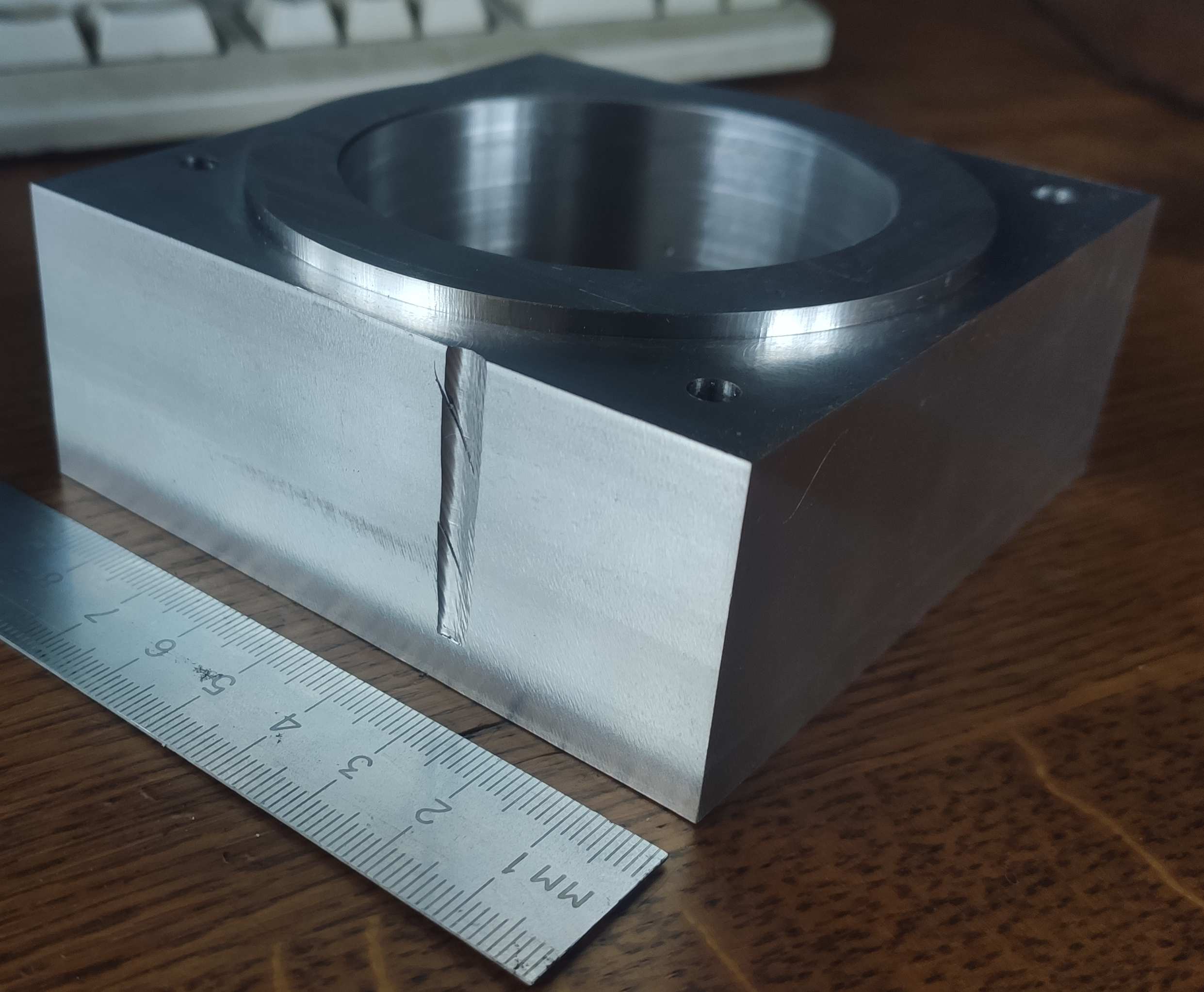

Ситуация очень неопределенная. Я совершенно не могу понять в чем дело. Постараюсь объективно описать. Зарезало по Х.
Такого еще не было за полтора года очень редкой работы станка.
Linuxcnc 2.14
Дюраль, 42мм, обработка квадрата по контуру, с шагом 0.15 за проход (УП отрабатывает часа за три). Компьютер включен четвертые сутки (перед этой деталькой успешно отработал подобную. Периодически (раз в 10 минут) включается воздушный компрессор (аж свет немножко проседает). Все электрооборудование запитано через сравнительно хороший бесперебойник, и когда включается компрессор - он издает кратковременный "бип".
На глубине 35 мм, когда фреза едет по Y, она внезапно поехала по Х (в заготовку на 0,7мм), шпиндель остановился (возможно по Y шаговик не мог шагать). Я быстренько подбежал и нажал на паузу. К сожалению я не успел обратить внимание на то что бежали координаты по Y или нет... перенервничал. Слышен был гул компрессора, возможно это произошло в момент запуска компрессора.
А теперь самое непонятное: как могла поехать фреза в заготовку??? STEP драйвера по Х управляется высоким уровнем. То есть когда драйвер ожидае - на контакте STEP - ноль вольт (импульсы отсутствуют).
Что думаю я:
1. Линукс свихнулся и начал ехать не туда куда нужно, это же не на сотку-две-три... это почти миллиметр!
2. Свихнулся комп, он сравнительно старый, лет 15 точно будет... Но комп не завис. Я потом нажал Esc - вентиляторы остановились.
У кого-то было хоть раз такое?
И чуть не забыл - перед тем как мультиметром померять напряжение на клемме Step на разъеме драйвера по Х, я немножко пальцами отогнул провод - и он отвалился (провод одножильный с витой пары).
И еще: после того как нажал Esc, выдернул флешу. И мгновенно выскочил черный экран с каким-то текстом.
fl.jpg (3816 просмотров) <a class='original' href='./download/file.php?id=207316&mode=view' target=_blank>Загрузить оригинал (247.08 КБ)</a>

fleshget писал(а): ↑ И чуть не забыл - перед тем как мультиметром померять напряжение на клемме Step на разъеме драйвера, я немножко пальцами отгнул провод - и он отвалился.
Всё указывает на баг в linuxcnc. Без вариантов.

fleshget писал(а): ↑ STEP драйвера по Х управляется высоким уровнем.
Вот по этому, помехи и лезут. Управление лучше делать по низкому уровню. Помеха не сможет опустить сигнал до нуля.

Не Вы первый не Вы последний. 99% помеха. Дифференциальные сигналы управления и экранированные провода исключают проблему. Провода к двигателям тоже должны быть экранированные. Силовая и вычислительная электроника разнесена в разные шкафы. Ну и сеть должна соответствовать потребителям.

Да вы смеетёсь что ли? Помехи, низкий уровень, высокий. Ну какая помеха, когда автор сам пишет что провод оторвался! Пошевелите проводком по батарейке и посчитайте на осциллографе - сколько получится импульсов. Если никогда не видели, то скажу - много. Вот и вся разгадка проблемы.
Но баг конечно же в линукс и именно так надо назвать тему :)
Про флэшку и чёрный экран - так с неё видимо загружена была система?

СAM программа описывает идеальную траекторию. LinuxCNC/Mach3 и другие пытаются к ней приблизиться с некоторой точностью. Если вы настроите ускорения больше чем механика может отрабатывать (и нет обратной связи), то очевидно в некоторых местах получите заезды. И это совсем не баг, а неправильная настройка. Как и эта тема, тоже не про баг.
У меня такое было как раз, ось z была в реале медленее чем настроена, и в целом всё работало правильно и точно, но периодически (обычно после G0) получал зарезания детали. в вашем случае кстати легко проверить. настроить cam чтобы выдавал G1 с обычной рабочей скоростью вместо G0. И проблема магически будет решена, если это оно.
