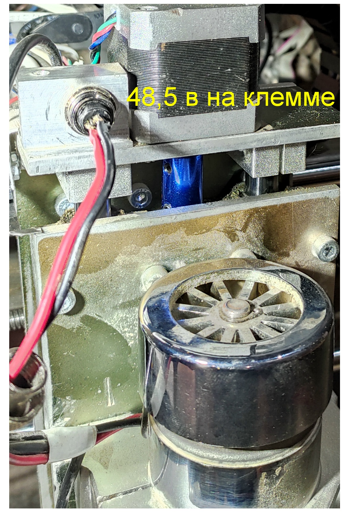

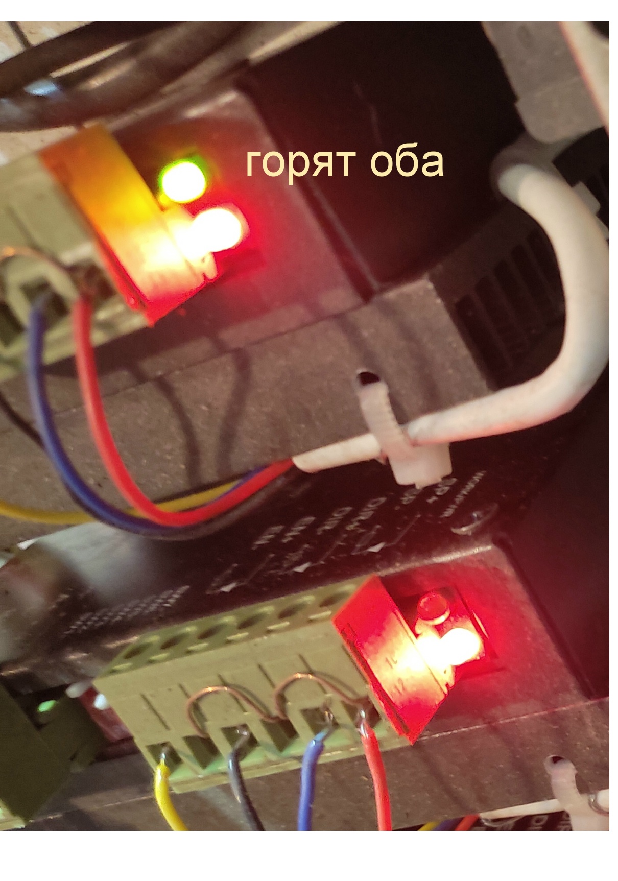

День начался с того, что 1- по включении не работает ось Х. На плате оси Х при включении горят оба (зеленый и красный) диода. ПРи этом в программе при нажатии на кнопки направления идет отсчет в ту или иную сторону. 2 - Не включается шпиндель в ручном режиме (в программном - тем более). Напряжение подается 48,5 вольта на 48мивольтовый двигатель. Был момент, когда при включении кнопки в программе шпиндель на долю секунды дернулся.

Для начала делайте нормальное - полное описание оборудования, что за драйвера, что за блоки питания и т.д.
Драйвер стоят на аварии, убавить напряжение (если 48в для драйвера предел)

Драйвера и шпиндель должны запитываться от разных БП. Иначе при включении шпинделя, во время просадки напряжение драйвера уйдут в ошибку + импульсные помехи от коллекторного движка могут спалить драйвера (у 775го мотора, при 25В питания амплитуда вспелсков помех до 110В, у 48В будут все 200 наверное. В теме 2418 много чего описано по борьбе с помехами. Это "детская болезнь" всех макетов станков - общий БП + связанные с этим проблемы)

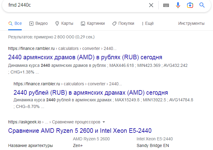

furygide писал(а): ↑ fmd 2440c
Гугел предлагает начать с этого :hehehe:

Сообщение furygide »
Просто гугл издевается над русскими после начала войны. А если добавить в начало строки драйвер, то все получится.
