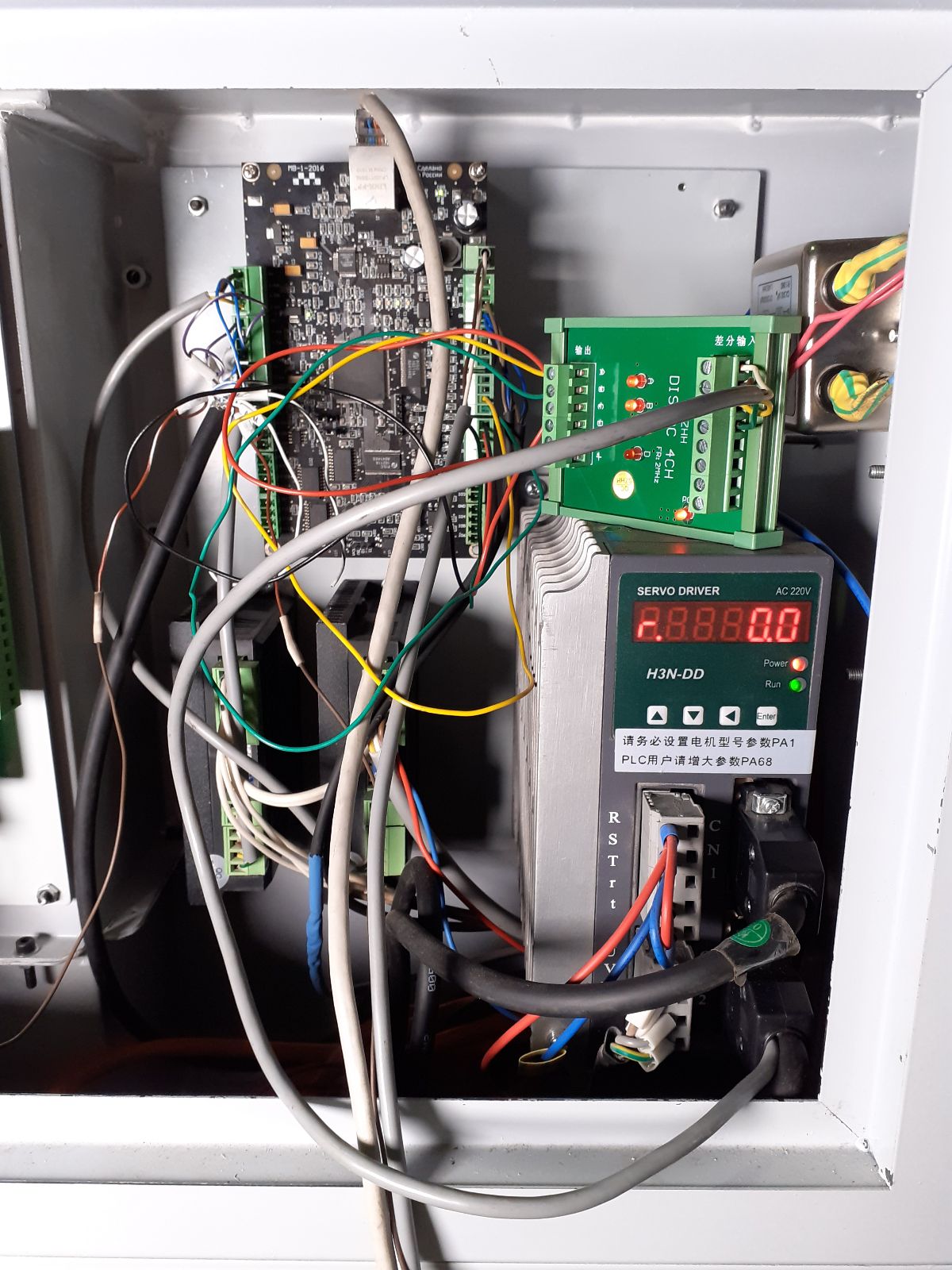

Здравствуйте!
Имеется токарный станок, управляемый через Linux CNC.
Изучена эта тема:
viewtopic.php?f=148&t=1045

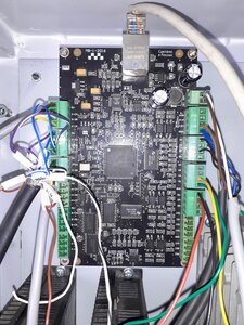

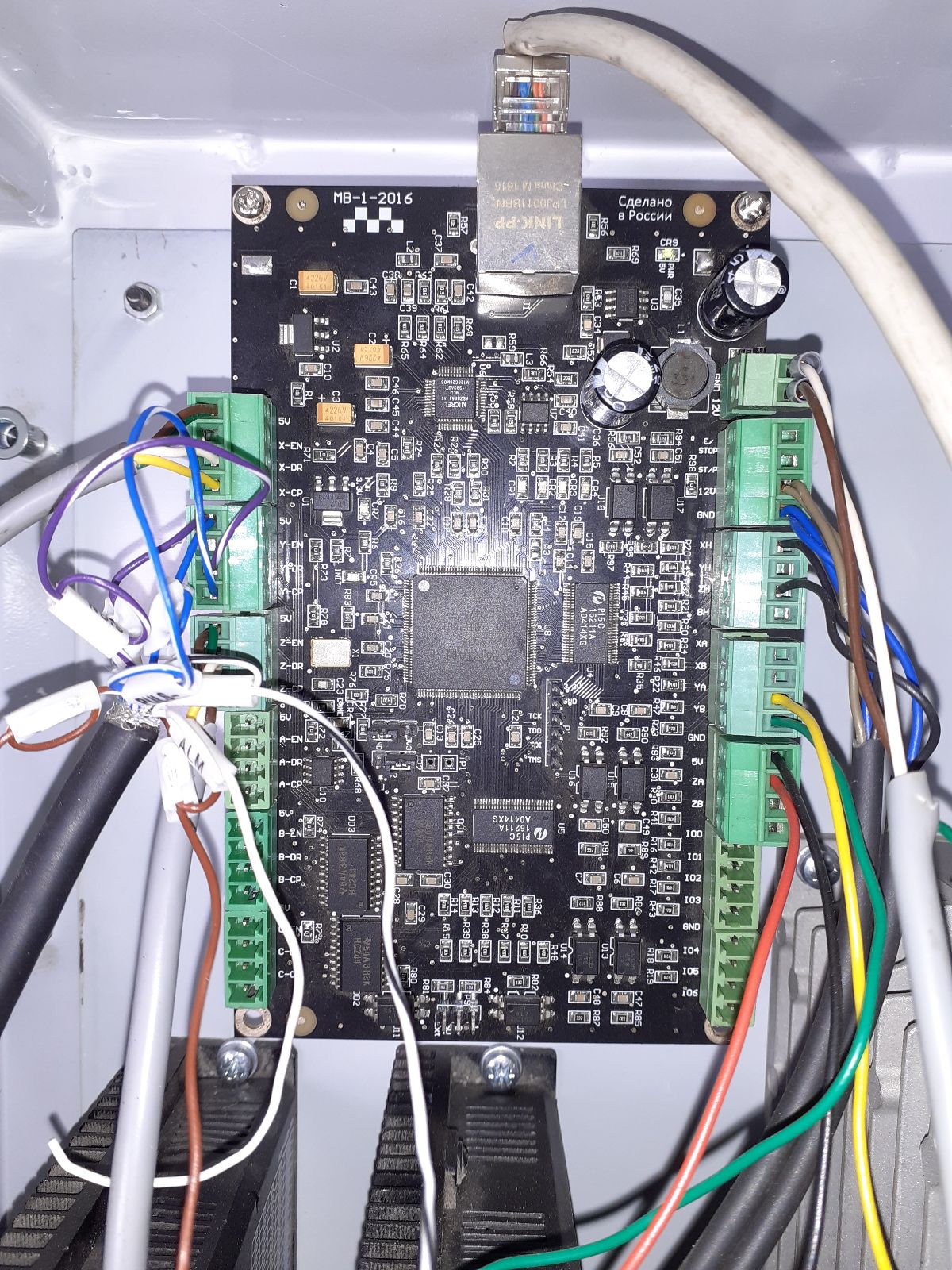

В качестве управляющего контроллера используется плата SMD Taxi (аналог MESA 7I92):
-1x-1x80_20220705_074022.jpg (3376 просмотров) <a class='original' href='./download/file.php?id=204003&mode=view' target=_blank>Загрузить оригинал (431.52 КБ)</a>
Вот ссылка на неё https://www.smd-taxi.ru/mesa-linuxcnc
Настройка в linux производилась по материалам в ссылке выше (в примере настраивают фрезерный, по аналогии настроен токарный, где шпиндель заведён на ось Y).

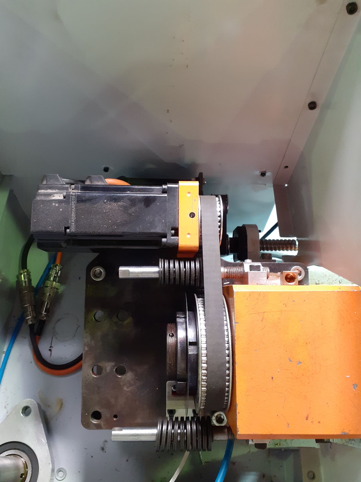

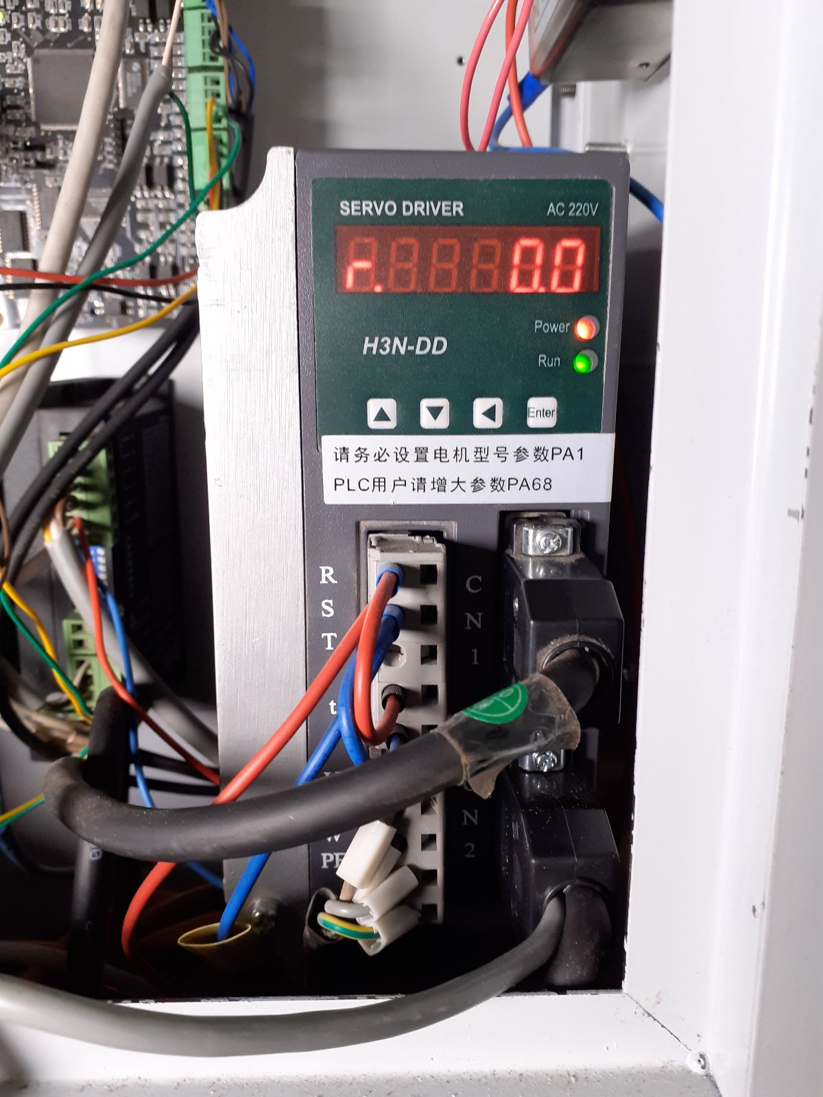

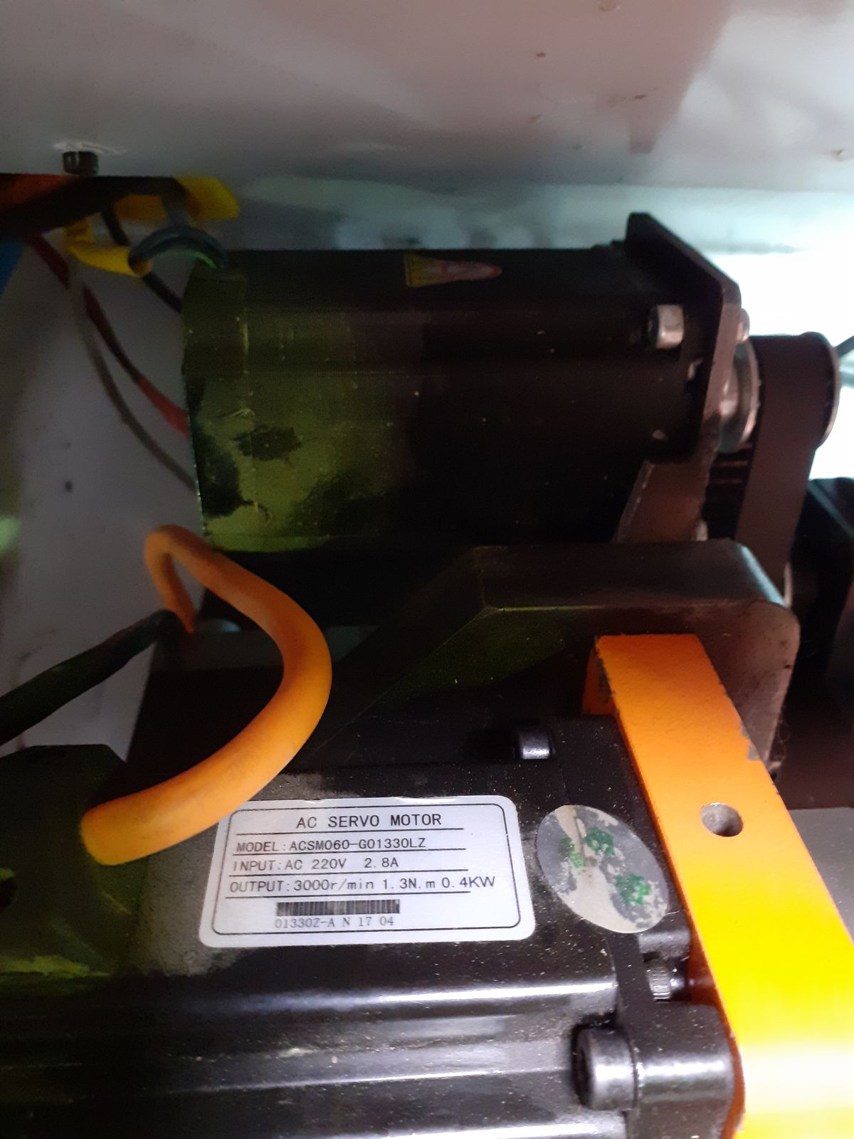

В качестве шпинделя используется сервопривод с редукцией:
-1x-1x80_20220705_074954.jpg (3376 просмотров) <a class='original' href='./download/file.php?id=204004&mode=view' target=_blank>Загрузить оригинал (173.76 КБ)</a>
-1x-1x80_20220705_075016.jpg (3376 просмотров) <a class='original' href='./download/file.php?id=204005&mode=view' target=_blank>Загрузить оригинал (161.55 КБ)</a>
-1x-1x80_20220705_074636.jpg (3376 просмотров) <a class='original' href='./download/file.php?id=204006&mode=view' target=_blank>Загрузить оригинал (214.51 КБ)</a>
https://darxton.ru/catalog_item/servodr ... 00-vt-hnc/
https://darxton.ru/catalog_item/servodv ... -400-vatt/
Шпиндель, как и оси, управляется по STEP/DIR. В ручном режиме все перемещения и вращение шпинделя работают.

Вопрос: как с имеющимся оборудованием правильно завести Z-метку и фазу A энкодера в плату SMD-Taxi и как правильно после заведения их настроить в linuxcnc? Подскажите пожалуйста!

Сообщение D.L. »
Для входа индексной метки нужно модифицировать прошивку платы(необходимо удалить один счётчик энкодера и переназначить входы оставшихся счётчиков), например так:
XA - CHAN0 QUAD-A
XB - CHAN0 QUAD-B
YA - CHAN0 QUAD-IDX
YB - CHAN1 QUAD-IDX
ZA - CHAN1 QUAD-A
ZB - CHAN1 QUAD-B
IO4 - CHAN2 QUAD-A
IO5 - CHAN2 QUAD-B
Для этой модификации прошивки необходимо обратится к производителю платы.
После получения файла новой прошивки и перепрошивки платы, на месте контакта YA появится индексный вход нулевого счётчика энкодера(encoder.00), а на месте контакта YB появится индексный вход первого счётчика энкодера(encoder.01).
На XA и XB заводим сигналы A,B с сервопривода, на YA со шпиндельного индексного датчика(оптический или индуктивный).
Если завели оба сигнала A,B с сервопривода, то тогда режим счётчика не нужен --> counter-mode 0
