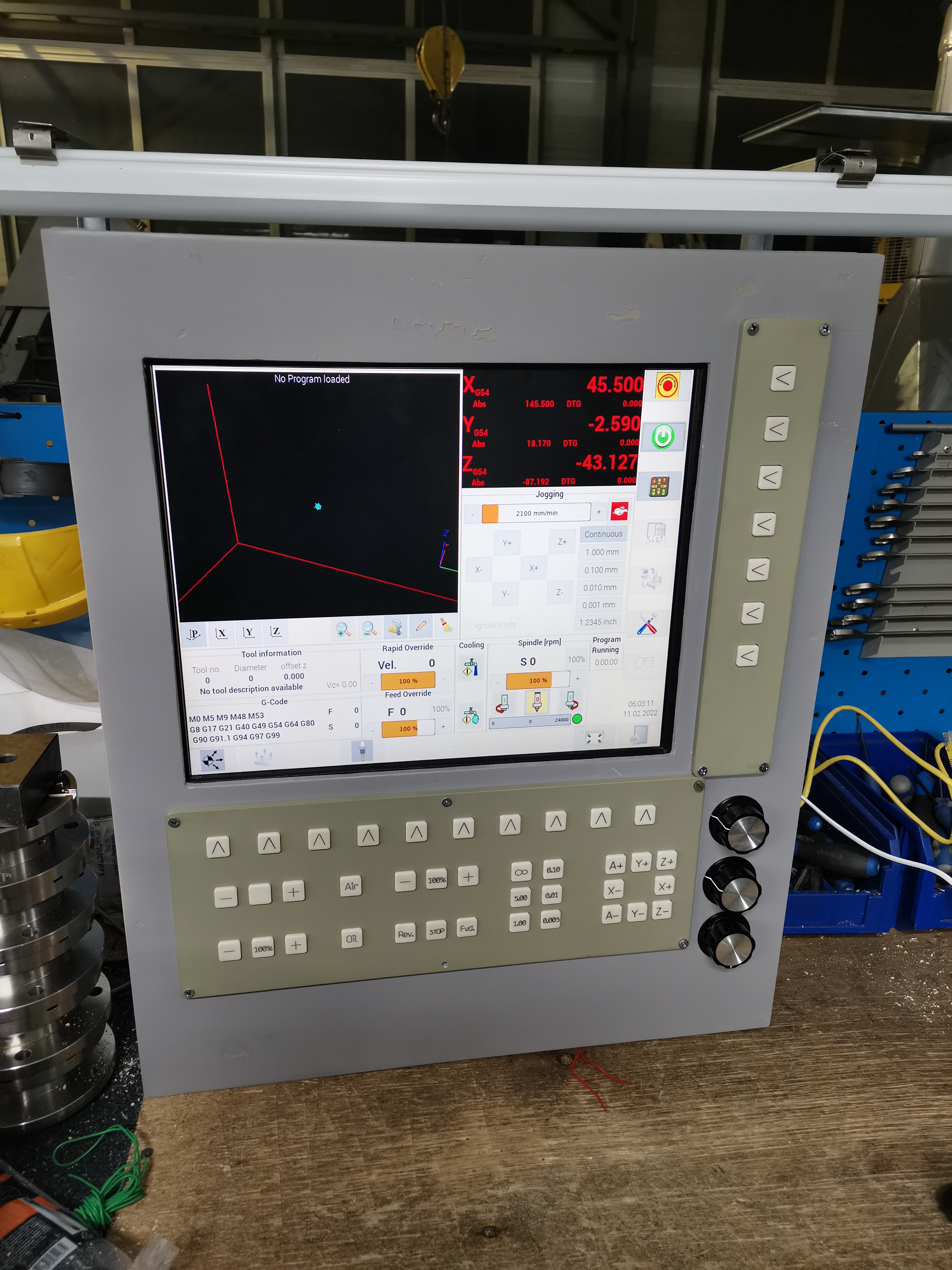

MX_Master в принципе дал ссылку на такой девайс... Это по вопросу про железо. Вообще это usb_hid устройство ввода, 64 кнопки, 4 энкодера и 4 потенциометр можно приделать. Как по мне, то за такие деньги что то более подходящего я не нашёл. Да с софтом надо ковыряться, но это в любом случае неизбежно.... Linuxcnc в принципе система не для обычного пользователя, которому нужно готовое решение.... Я считаю что потратить 2-3 дня времени на то, чтобы разобраться с нужной для меня темой это оправдано. Тем более что повторить подобные хотелки для меня будет в разы "дешевле"....

Энкодеры тоже работают, просто пока отключил чтобы не мешались...

Ну как то так получилось, думаю для прототипа нормально...

А что за кнопки такие?
Расстояние между крутилками не мало? Пальцами соседняя не сбивается?
