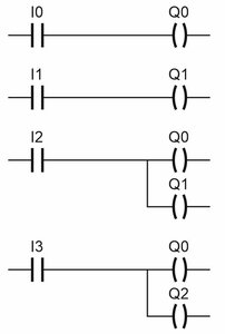

Друзья, средствами HAL как такое можно написать?
Снимок1.JPG (4286 просмотров) <a class='original' href='./download/file.php?id=203298&mode=view' target=_blank>Загрузить оригинал (31.56 КБ)</a>

ClassicLadder не вариант? нужен именно HAL?

Так просто же соединить входные и выходные пины сигналами

Nikomas писал(а): Друзья, средствами HAL как такое можно написать?
ради любопытства спрошу - а разве так можно ,ведь к примеру состояние выхода Q0 будет определять расположенный в самом низу вход I3 ,а I0, I2 по сути игнорироваться.....

niksooon писал(а): к примеру состояние выхода Q0 будет определять расположенный в самом низу вход I3
Это как? Сигнал в самой нижней схеме пойдет справа Q0, налево ко входу I3?

Для тех кто не в состоянии осознать выше мной написанное повторюсь - номер выхода не может повторятся в программе, ибо будет обрабатываться последний найденный выход с этим номером... или Q это не выходы на приведенной диаграмме,а какие-либо промежуточные маркеры...? если так ,то вопрос снимается..........

niksooon писал(а): 10 май 2022, 19:24 Для тех кто не в состоянии осознать выше мной написанное повторюсь - номер выхода не может повторятся в программе, ибо будет обрабатываться последний найденный выход с этим номером... или Q это не выходы на приведенной диаграмме,а какие-либо промежуточные маркеры...? если так ,то вопрос снимается..........
это вроде контакты реле условные

На базе И-ИЛИ можно сделать все что угодно, вопрос удобства соединения элементов только. В вашем примере Q0 = I0 or I2 or I3, Q1 = I2 or I3 итд.

niksooon писал(а): 10 май 2022, 18:47
А ведь вы правы. При постоянно включенном I2 (Q0 and Q1) будет игнорироваться I0 (Q0) либо I1 (Q1). Глупая затея. Думал сэкономить на выходах и использовать шифратор 8-3-8.

именно, классическая ошибка, выходом нужно управлять в одном месте, если используете обычную команду выхода, хз как в LCNC но еще бывают "триггерные" команды, с ними можно позаковыристее, но тоже надо следить внимательно за логикой.
