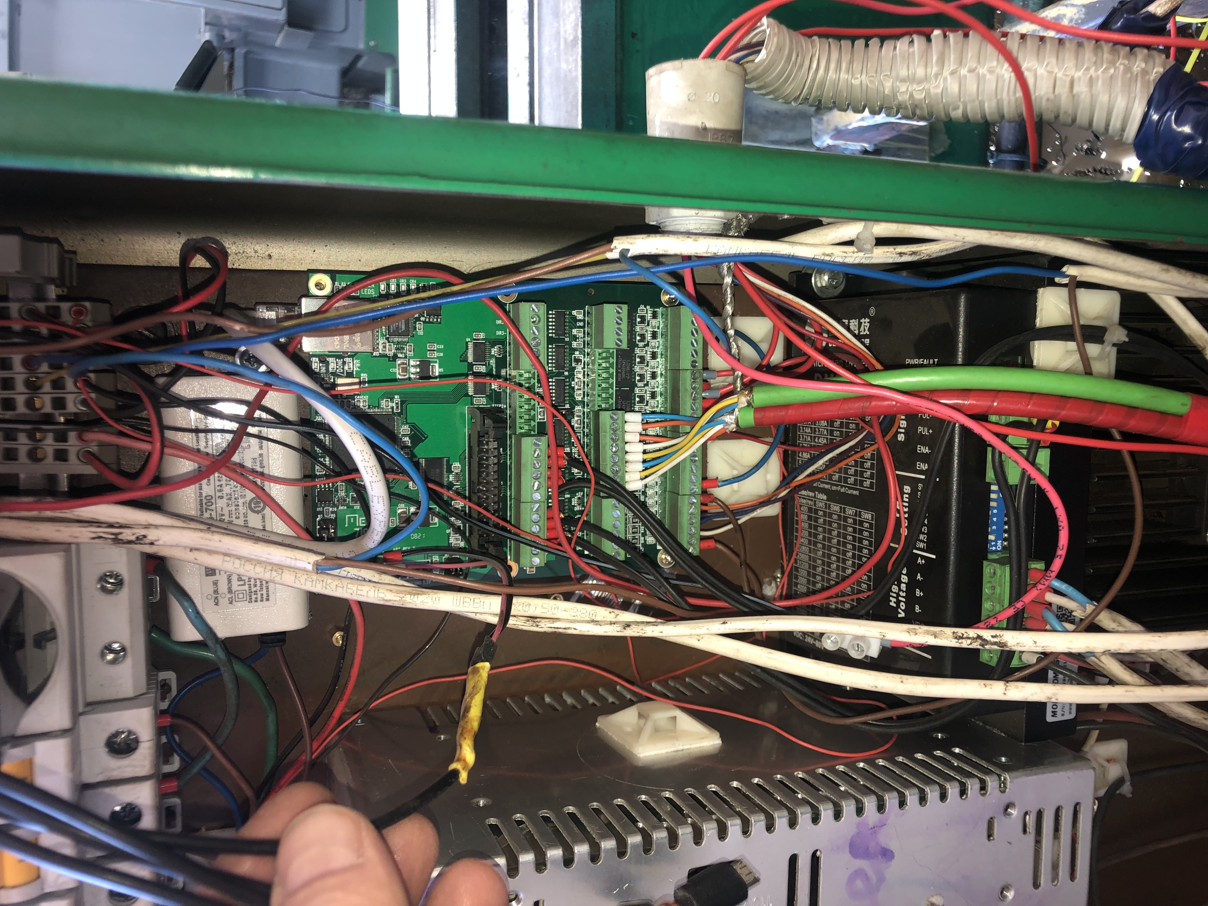

сегодня проверяли , исспроверялись,тайминги пробовали менять, может 14 раз повернуться нормально, а на 15-ый сигнал проходит, и резко пропадает. и голова не крутится. Кстати сигнал на месе остается на том же месте. то есть к примеру как на 1-ом инструменте стояло, так и стоит. НО если опять нажимать по этому же инструменту, то голова не крутится, а если подождать секунд 5-10 и потом запустить другой инструмент, то он уже поворачивается .. и этот инструмент на котором останавливается может быть как Т1 так и т3 и т4, то есть любой

по ремапу:
viewtopic.php?p=621684#p621684
больше похоже что наводки бегают.
У меня так было пока кондеры не повесил на шинах питания в шкафу (+5В, +24В) и прям на проводе рядом с датчиком который отвечает за затяжку револьверки.
Получалось что хаотичные наводки подавали сигнал на хаотичные провода отвечающие за номер инструмента и сама револьверка останавливалась на скажем 4 инструменте, хотя должна поставить 7. А потом при всем этом еще и диск мог не сесть до конца, так как концевик посадки диска ловил наводки и ЧПУ видела это как сигнал о посадке диска.
Это нашлось когда я просто отпустил диск и посмотрел на мерцание диода на концевике. А так же мониторил состояние портов в HALShow - они изредка моргали. А осциллограф показал картину еще ужаснее - там постоянно были всплески напряжения.

Хм… там с проводами немного хаос, нужно уложить все отдельно …

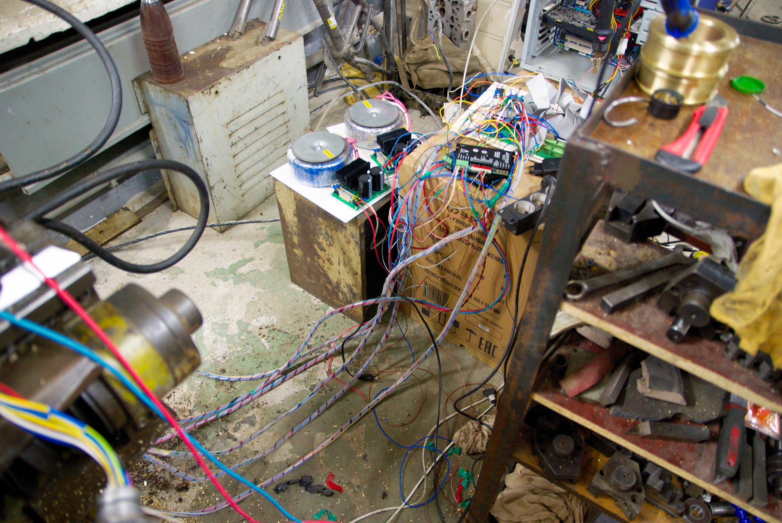

Рамиль Сафиуллин писал(а): ↑23 мар 2022, 09:23 Хм… там с проводами немного хаос, нужно уложить все отдельно …
это у меня так же было, пока я не понял: все проблемы с электроникой какие есть - начались после замены оригинальной ЧПУ. В тот момент я поменял всю проводку на не экранированную и никаких защит от помех не сделал - типа все это чуть позже, когда запущу станок.
Силовые кабели на моторы я укладывал отдельно, подальше - не помогало. Даже старые щеточные моторы поменял на сервы..
В итоге пришлось все выкидывать и тянуть заново кабеля с экранами, вешать фильтры, кондеры и прочие прелести. Пара кондеров дала эффекта больше чем все остальные мероприятия вместе взятые.

То что это из-за помех, описывал на предыдущей странице.

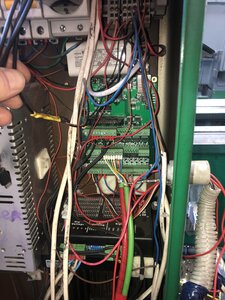

Вот

Re: Токарный 1К62 переделанный под ЧПУ!
Рамиль Сафиуллин писал(а): ↑ Вот
Это не о чем не говорит. Экран непонятно куда подключен. На корпус ящика через краску?

Сообщение Рамиль Сафиуллин »
На корпус да, но там краски нет внутри ..
Я запутался уже.. так в наводках дело или нет?
Рамиль Сафиуллин писал(а): ↑ На корпус да, но там краски нет внутри ..
Дальше корпус куда подключен?
Рамиль Сафиуллин писал(а): ↑ Один знакомый говорит, что если бы наводки были, то и другие глюки были бы
Еще раз расскажу. На моем 16к20 все прекрасно работало, револьверка работала как надо и точилось все прекрасно. Спустя лет 5 работы, иногда револьверка стала ставить не тот инструмент. Притянул осцыл, посмотрел на сигналы и увидели помехи. Когда револьверка включает вращение 3ф двиг, возникала помеха. Lcnc принимал ее как за срабатывания геркона. В месте где поворачивается стойка, экран отвалился.
Помеха это или нет, нужно брать осцыл и смотреть.

В общем подведу итоги :нашли 2 проблема
первая с помехами. вторая- это Блок питания, он стоял на 24 вольта от освещения
Сначала когда помехи удалось убрать, при не работающем шпинделе и когда суппорт никуда не едет, все отрабатывало отлично. но Когда завели станок и начали исполнять программы все стало снова перебоить...
при работе головы появлялась просадка,
подключили на другой БП и все стало работать как надо, потратили куууучу времени пытаясь разобраться. Но оно того стоило...
