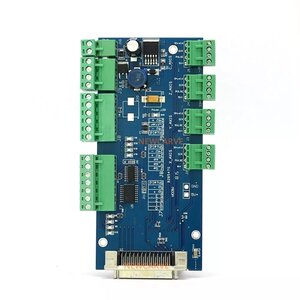

Подскажите на какие пины что выставлять когда подключу LinuxCNC.
Сам пульт выдаёт какие то непонятные чудеса, к примеру вместо врезания в глубину по спирали делает спираль в ширину
так же выдаёт непонятные артефакты которых в арткам небыло.
Да и скорость перемещения только в ручную вводить, та что в файле ему по барабану.
плата.jpg_.jpg (1336 просмотров) <a class='original' href='./download/file.php?id=199641&mode=view' target=_blank>Загрузить оригинал (156.82 КБ)</a>

Ой-вэй.... Какие пины куда подключать...

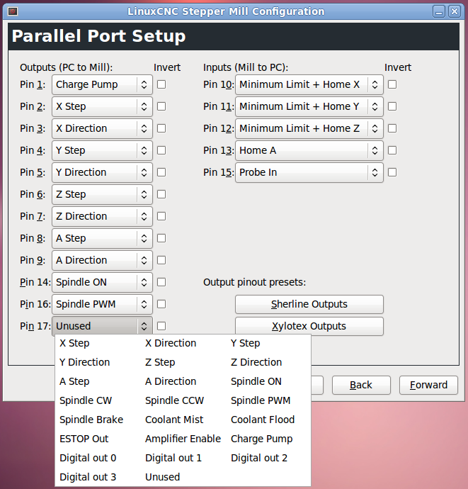

Я имею ввиду настраивая LinuxCNC какие настройки на что выставлять для этой платы.
тоесть здесь.
post-5569-0-70657000-1390752478.png (1327 просмотров) <a class='original' href='./download/file.php?id=199642&mode=view' target=_blank>Загрузить оригинал (196.32 КБ)</a>

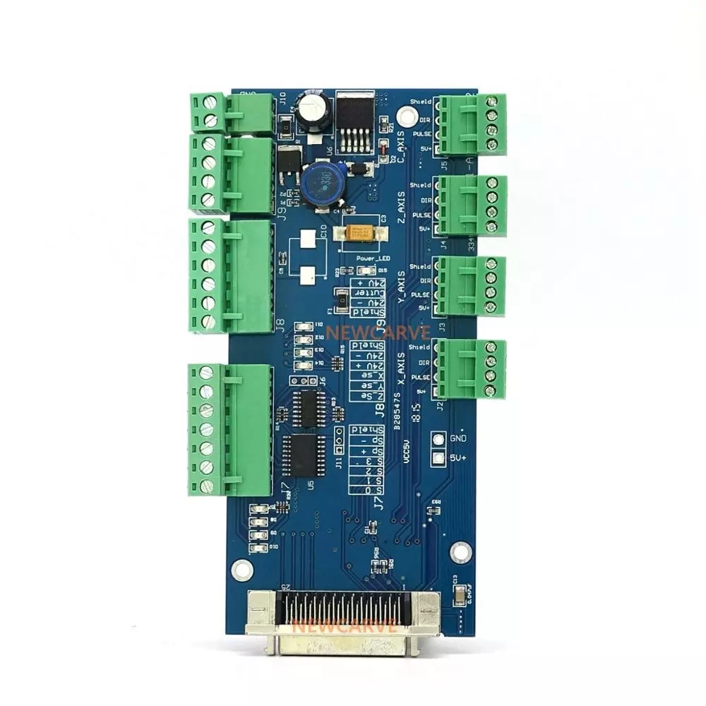

а она у вас в LPT порт включена? схема от неё есть или документация?
Re: LinuxCNC заместо DSP 0501 Подскажите
Что-то мне подсказывает, что у этой платы развязки "совсем другой" LPT разъём :)

MX_Master писал(а): "совсем другой" LPT разъём
Гы... это SCSI-50.. и там идёт диф. сигнал.. Но для ТС - это ни о чем не говорит..
ТС, тут либо пульт чинить/менять, либо ставить другую плату управления, на али по 400 руб простейшая плата на 5 осей.
Вот только ещё возможно программировать/настраиваеть частотник (при условии, что пульт дискретно управлять оборотами)
Как вариант - раз терять уже не чего и его собрались менять на 100%.. но попробуйте прошить или обновить прошивку.. вся информация ищется на "мир-цнц". Главное что буковки на шильде точно совпадали... Ставите на старый комп ВыньХР, ибо драйвера на этот пульт под 7ку отсутсвуют.. и фирменным софтом через USB-B прошиваете.. Потом с нуля настраиваете.
Отдайте пульт Лодочнику.. давно бы уже починили.. )) вся-ко быстрей и дешевше чем покупать новый.. ибо время потраченное на LinuxCNC может оказаться в разы больше, чем расчитывали.. Где железо подведёт, где помеху поймаете.. ибо пульты RZNC-0501 хоть и топорные, но очень стойкие к помехам.. проверено на своей шкуре ))
