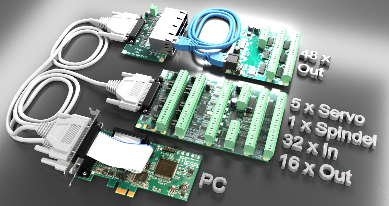

А вот по такому варианту моно что собрать ?

От индуктивных линеек, индуктоссинов , которые вы скорее всего называете резольверами придется отказаться. https://forum.linuxcnc.org/27-driver-bo ... -questions
В двух словах.. не хватит уровня сигнала. Что-бы получать синус высотой в 5 вольт. Индуктоссин надо "раскачивать" сотней.
Либо вы приобретаете преобразователи, либо замените на линейки оптические. На станке 2206пмф4 резольвер стоит на шпинделе и штурвале. По осям и на поворотном столе - индуктоссины.

Вы имеете ввиду вот такую связку Mesa 7i76e + 7i77, атак будет работать, есть прошивки на такую связку ?
Это в сумме 64 входа и 32 выхода я правильно понимаю ?

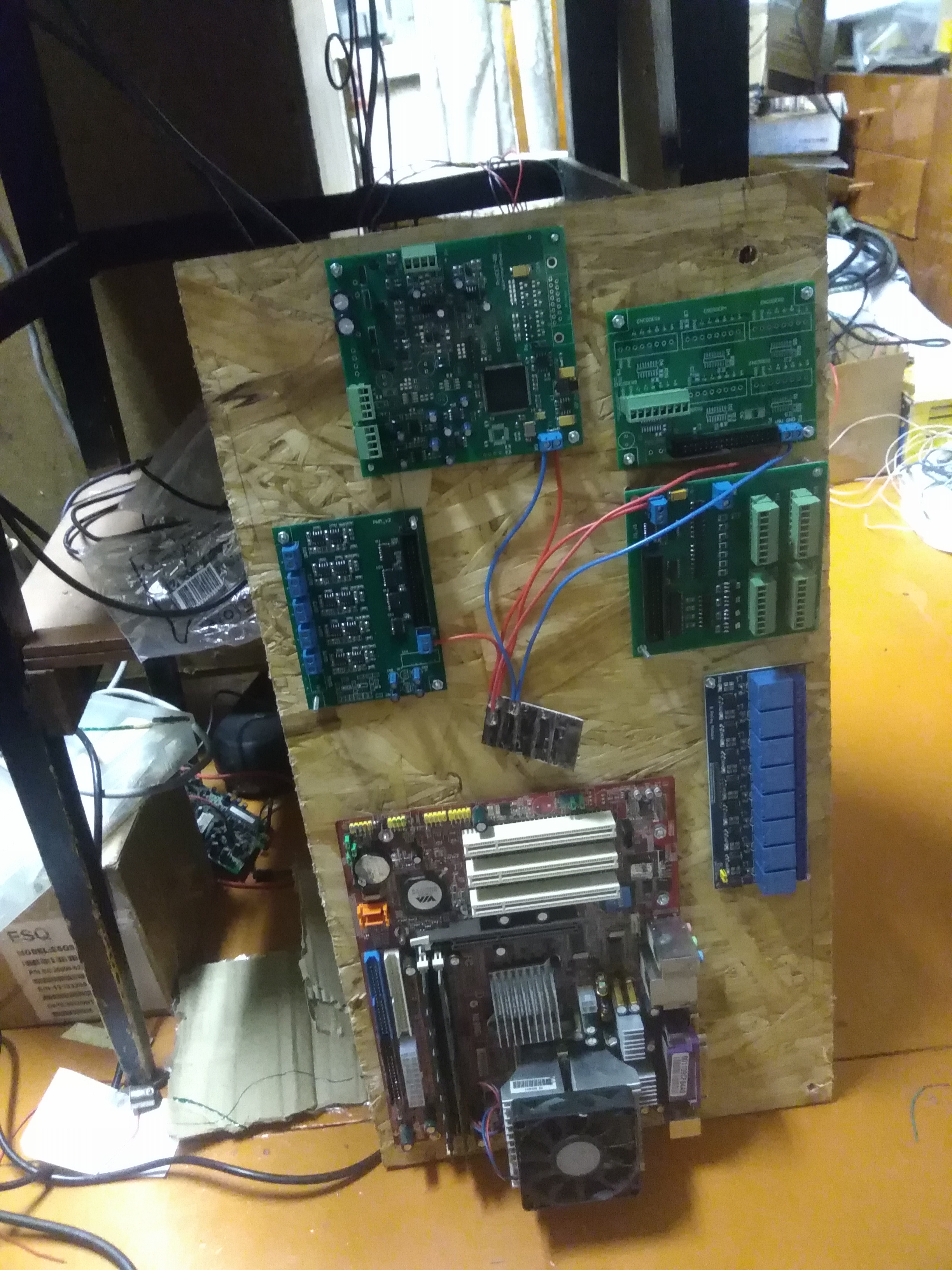

SONIC300077 писал(а): ↑ А платы надежные ?
Качеством плат mesa думаю все довольны,остальные-не по пробуешь не поймешь !
У меня связка 5i25 и 7i77 ,третий год-полет нормальный
Правда до автосмены инструмента руки так и не дошли,и так работы завал....
IMG_5271.JPG (4114 просмотров) <a class='original' href='./download/file.php?id=198330&mode=view' target=_blank>Загрузить оригинал (3.12 МБ)</a>

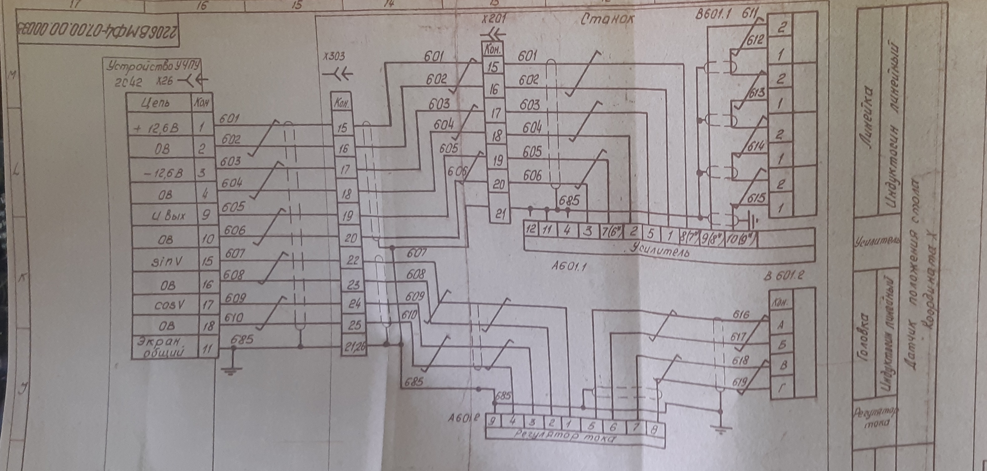

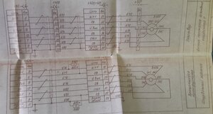

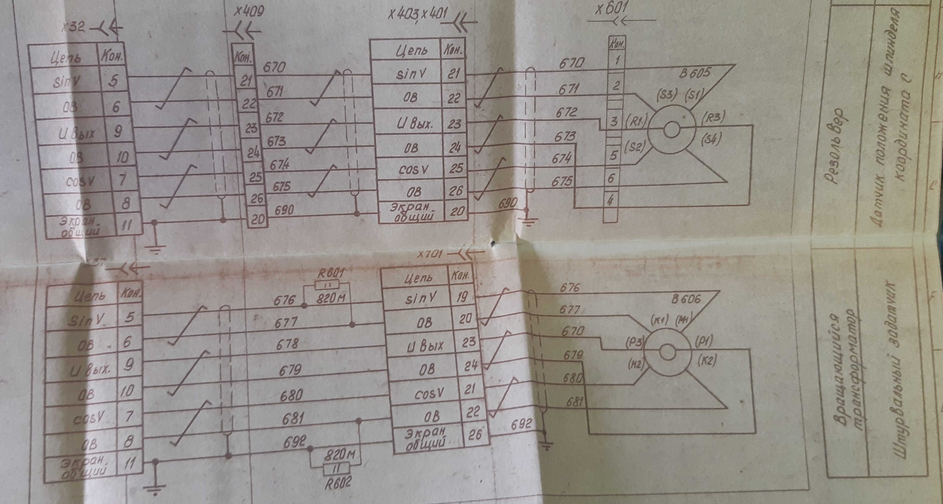

Dmaster писал(а): ↑24 сен 2021, 04:00 От индуктивных линеек, индуктоссинов , которые вы скорее всего называете резольверами придется отказаться. https://forum.linuxcnc.org/27-driver-bo ... -questions
Называю их резольверами потому что судя по схеме у них одинаковый тип сигнала.

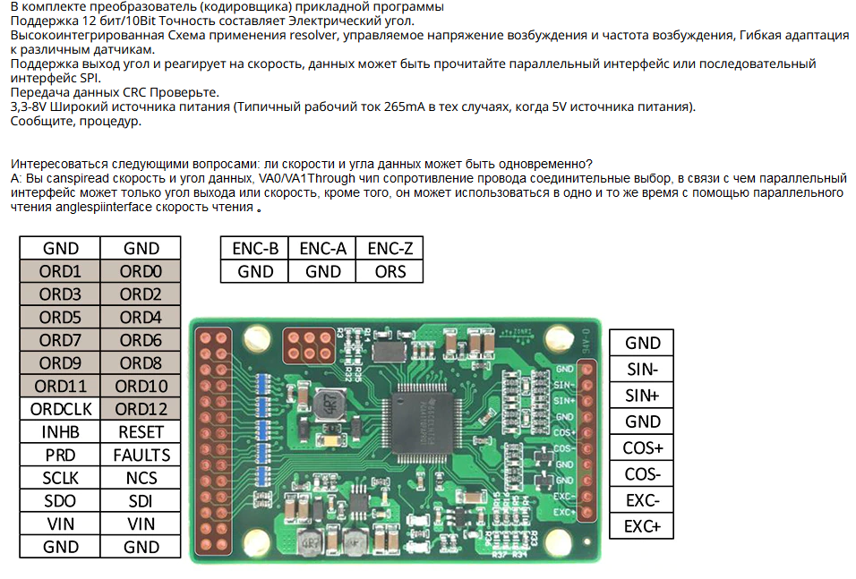

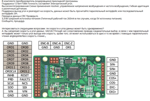

А про "Либо вы приобретаете преобразователи" вы не вот такие имели в виду PGA411-Q1/12-битный (3-е фото) Кто нибудь сними работал ?
Вот думаю подружить Mesa 7i96e+7i77 +PGA411-Q1/12 как думаете получится ?
20210927_131327.jpg (4000 просмотров) <a class='original' href='./download/file.php?id=198397&mode=view' target=_blank>Загрузить оригинал (1.07 МБ)</a>

Re: Обрабатывающий центр 2206ВМФ4 + LinuxCnC
Сообщение Dmaster »
SONIC300077 писал(а): ↑ А про "Либо вы приобретаете преобразователи" вы не вот такие имели в виду PGA411-Q1/12-битный
это бесполезная штука. 5i23 и 7i49 выполняют такую-же задачу(только даст 14 бит).
Вы не поняли в чем проблема. 7i49 , как и PGA411-Q1/12 выдают синус напряжением максимально в 8 вольт. Резольверы в среднем бывают 1к1 (подали 8 вольт синуса и получили 8 вольт назад) 2к1 ( подали 8 вольт и получили 16 вольт) и 1к2 (подали 8 вольт и получили 4 вольта)
Платы 7i49, 7i49HV, PGA411-Q1/12, покрывают эту задачу.
В случае если подключить индуктоссин к 8 вольтам синуса то назад получим 0.001 вольта. там коэффициент трансформации очень маленький.
Там по сути нет обмоток с тысячей виточков. Там проволочка одна, напротив проволочки другой ездит. А еще там сопротивление маленькое.. витков то нет! вы по сути подсоедините генератор синуса накоротко.
Вот плата (новая, на новой элементной базе) , которая занимается оцифровкой индуктоссинов в чпу 2р22. Там радиатор с 2 мои ладони именно по этой причине. использовать этот блок тоже не получится((((( там принцип "оцифровки" совсем другой, хотя при должной сноровке думаю можно поробовать.
" Linux CNC - наше всё"
SONIC300077
Сообщения: 131
Зарегистрирован: 07 апр 2013, 18:17
Сообщение SONIC300077 »

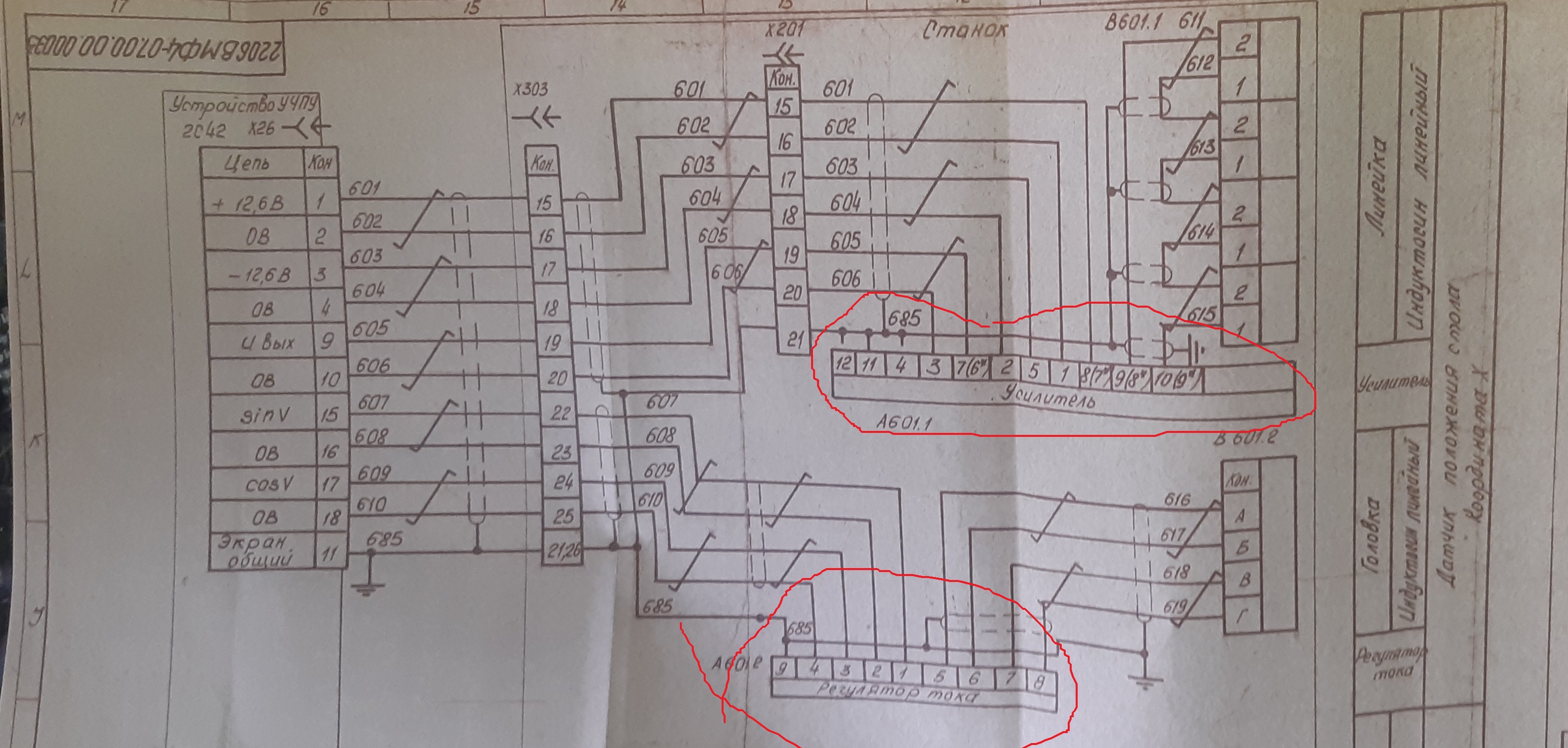

Dmaster писал(а): Вы не поняли в чем проблема
Может не понимаю, тогда скажите что вот это на схеме за "усилитель" и "регулятор тока" (выделено красным)
Просто на сколько мне известно в чпу такого типа стоят одинаковые платы как для резольверов так и индуктоссинов,
Как я понимаю что вот эти блоки "усилитель"и регулятор тока" они и решают все то что вы говорите, могу конечно быть и не прав, просто есть электронщик который подтверждает мои слова. Поэтому очень хочется докопаться до истины!
20210927_131327.jpg (3938 просмотров) <a class='original' href='./download/file.php?id=198422&mode=view' target=_blank>Загрузить оригинал (1.09 МБ)</a>
Dmaster
Сообщения: 1252
Репутация: 476
Сообщение Dmaster »
Усилитель есть)) всё верно) Но вы не понимаете главного. (побуду сегодня за Сергей Саныча) да не запинают меня за сравнение.
В ЧПУ 2р22(2р42) итд. на обработке как резольверов, так и индуктоссинов НЕТ! НИ ОДНОГО АЦП. Ни чего там не читает аналог!
Принцип отсчета резольвера ВООБЩЕ ДРУГОЙ!
В СССР было тяжко с АЦП в принципе и наши придумали вообще его не обрабатывать в принципе.
Классическая схема обработки резольвера , которой в частности пользуются 7i49 и PGA411-Q1/12, выглядить так.
Один синусный сигнал подается на обмотку возбуждения. А с вторичных обмоток снимаются сигналы синуса и косинуса. В зависимости от положения ротора синусный сигнал затухает, а косинусный возрастает. Обрабатывая высоту двух сигналов с помощью 2-х АЦП вычисляется угол поворота ротора и его абсолютное положение.
В 2р22 сделано СОВСЕМ по другому! Генерируется Синусный И КОСИНУСНЫЙ сигналы! Это видно на схеме блока SB-455. Подаются оба сигнала на на ВТОРИЧНЫЕ ОБМОТКИ! резольвера , а снимается сигнал с первичной обмотки и уходит в чпу.
А там начинается магия. В зависимости от положения ротора, сигнал на первичной обмотке не затухает, а смещается! он при вращении вала движется от синуса к косинусу! вычисляя время от перехода через 0 синуса задающего сингала с одной из вторичных обмоток с временем от перехода через 0 синала первичной обмотки можно сделать вывод о положении ротора.
Еще разок
Когда ротор повернут на 0 градусов относительно синуса, то на первичной обмотке точно такой-же синус полностью с ним совпадающий, а когда ротор повернут на 180, то на первичной обмотке КОСИНУС!.
Плата от 2р22 не измеряет сигналы по амплитуде, а измеряет по времени. Соответственно следить за качеством усиления сигнала, за формой синуса, за шумами и помехами почти не надо. Соответственно это не даст точности ... даже если подать какие-то сигналы в PGA411-Q1/12 вы не получите точности. просто в какие-то моменты плата будет тупо переставать считать положение.

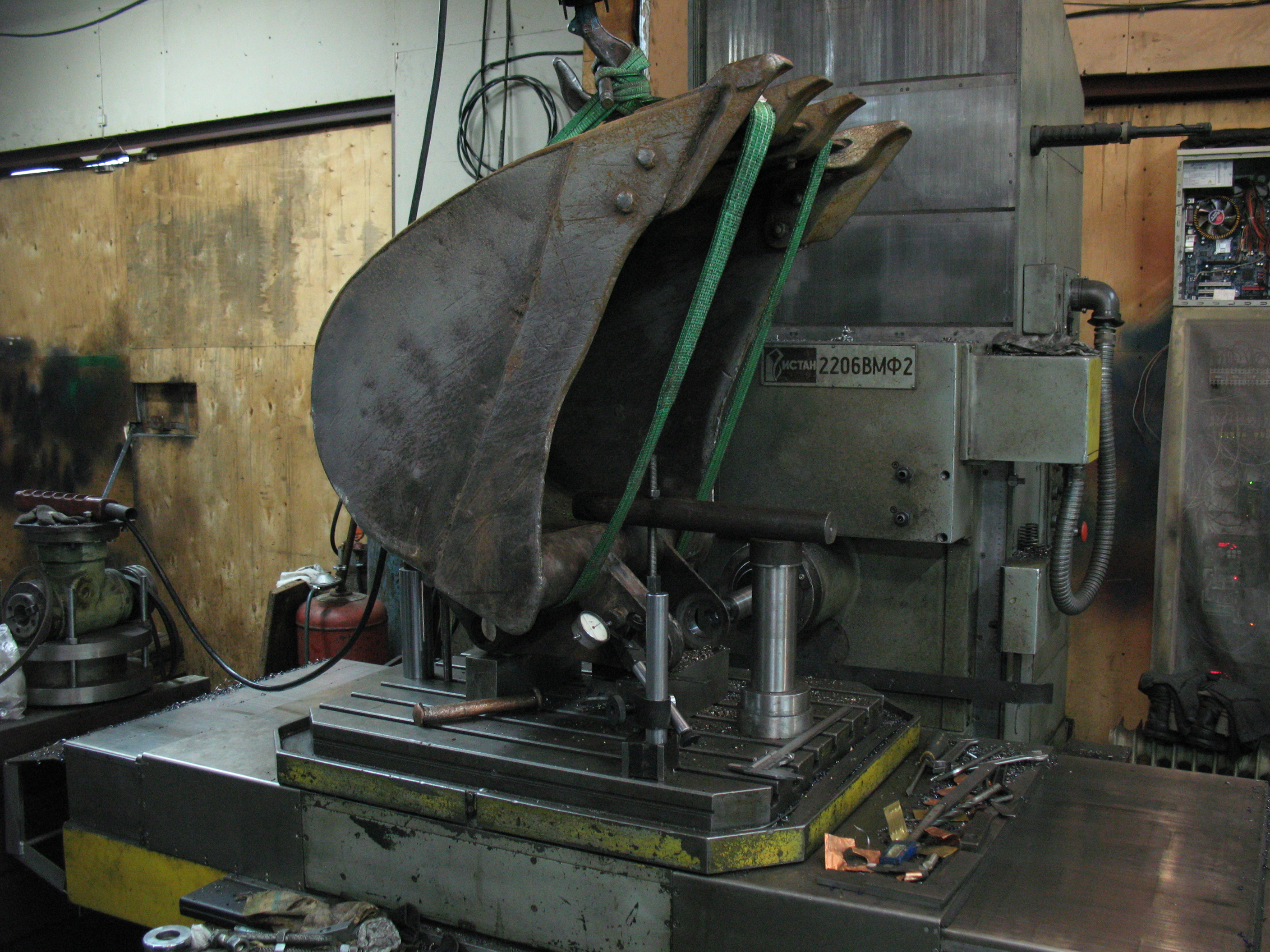

Видел такую штуку на одном производстве. Работала. У меня у самого 2206 есть. Пришлось покупать датчики и линейки оптические. Хотя теперь наверное, учитывая стоимость датчиков, особенно поворотного стола, то поиск и установка преобразователя оправдана.
Вообще , если вы чувствуете уверенность в своих силах, то можете взять субблоки sb-455 sb-457. Плис. И заставить это работать в качестве преобразователя.

Плата для резольверо вроде уже сделали....
Верхняя на панели. Обработка фазовым методом.
Верхняя плата - rezolver (3643 просмотра) <a class='original' href='./download/file.php?id=198896&mode=view' target=_blank>Загрузить оригинал (2.21 МБ)</a>
