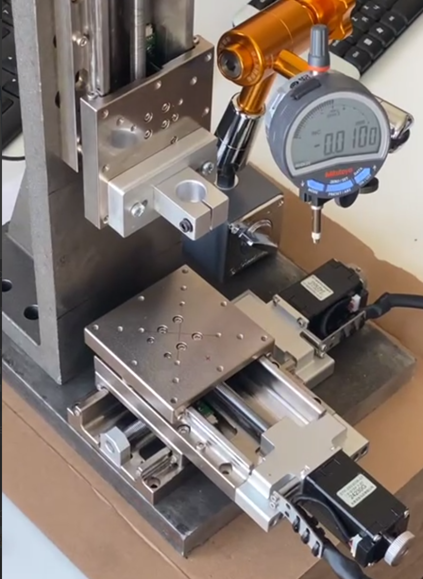

Изготовили и приступили к тестированию Vers CS v1. Наладили связь с linuxcnc: VersCS <-> RS485 <-> Ethernet <-> linux driver <-> LinuxCNC.
Поняли, что нужен 3D чпу стенд, который мог бы "разглядеть" наши микроны. Собрали Стенд v1 из микроскопных столиков
Стенд v1.png (5702 просмотра) <a class='original' href='./download/file.php?id=213688&mode=view' target=_blank>Загрузить оригинал (1.61 МБ)</a>
Кое-что стали видеть. Но фото 10 прогонов сканирования окружности без перемещения по Z (толщина наложенных друг на друга линии характеризует повторяемость, как видно - неплохую). Круг пока не круглый :), это решаемо

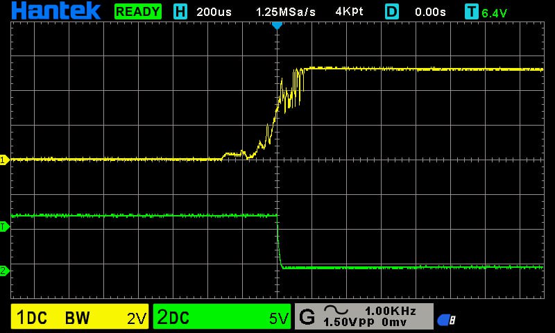

Стенд v1 также помог продвинуться в точности для центроисателей v9
Исследование переходных процессов на шариках (5702 просмотра) <a class='original' href='./download/file.php?id=213690&mode=view' target=_blank>Загрузить оригинал (57.87 КБ)</a>
поработали над разрешающей способностью генерации шагов linuxcnc, решили проводить регистрацию срабатывания "на проходе" без остановки, доработали компонент stepgen, чтобы он мог выдавать значение счетчика шагов на базовой (а не на сервисной) частоте через специальный pin, добились разрешения на любой скорости - 1 микрошаг, что для нашего стенда при микрошаге 1/32 - 0,078 мкм. Увидели где-что можно улучшить и доработали электронику и механику центроискателей. Повторяемость для центроискателей v9 на Cтенде v1 выглядит так (деление вертикальной шкалы = 1мкм, "квантование" не наблюдается)

Стенд на столиках с приводами микрометрами вполне точный, но имеет много трущихся узлов, от чего нагревается и "плывет". Решили попробовать собрать Стенд v2 на более дорогих микроскопных столиках с швп. Теперь все будет из стали, по-тяжелее
Стенд v2.png (5702 просмотра) <a class='original' href='./download/file.php?id=213693&mode=view' target=_blank>Загрузить оригинал (1.09 МБ)</a>
