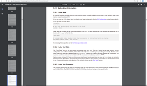

ex71 писал(а): ↑ И вообще надо было посоветовать не в mdi прописать, а в конфиге. Заодно и напроч заблокировать тем самым токарную конфигурацию XZ. И уже после сидеть в степконфе править перемещения.
в INI файле надо найти или добавить след. секцию:
[RS274NGC]
# g7 - диаметры (токарка), g8 - радиуса (прямые пути для фрезеров)
# g18 - XZ (основная плоскость)
# G20 - дюймы, G21 - мм
# G90 - абсолютные координаты, G91 относительные (от текущей позиции)
# G61 тормозить в конце кадра, не скруглять углы автоматически
RS274NGC_STARTUP_CODE = G7 G18 G21 G90
А вот за это СПАСИБО !) периодически забываю ввести G07 при наладке после включения станка.
Re: Токарный 1К62 переделанный под ЧПУ!
tokarka63 писал(а): ↑ А вот за это СПАСИБО !) периодически забываю ввести G07 при наладке после включения станка.
Если бы люди мельком хотя бы листали мануал по ЛЦНЦ, то это было элементарно, так как описано в разделе по токарных станках присутствует эта информация.
ex71 писал(а): ↑ Ну да ну да.. То то я и смотрю у тебя никаких вопросов в твоей теме про токарник не бывает.
Есть же разница, когда вообще не в теме и начинаешь задавать вопросы.
Потом посылают тебя читать мануал, читаешь и потом можно спрашивать непонятные моменты из мануала.
ex71 писал(а): ↑ Не все учились на программистов. А мануал и сама система написаны чистокровными кодерами из 90-х, которые сидели в фидо и не выходили на улицу месяцами )
И я не программист, но выше упомянутый вопрос, там четко описан, что и куда прописать в ИНИ, что бы запускался с теми кодами, которые нужны.

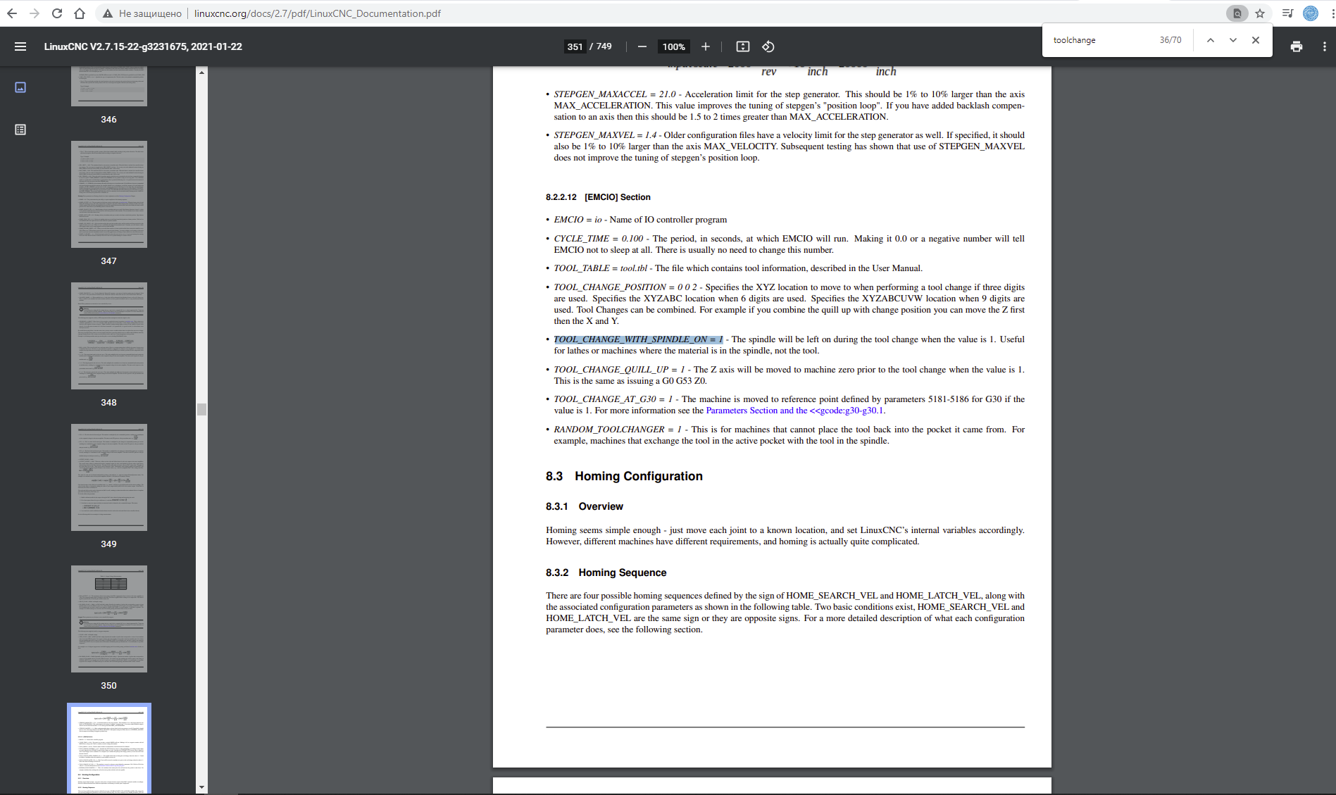

tokarka63 писал(а): ↑ при смене инструмента останавливался шпиндель
Оно? (присмотритесь, каким словосочетанием искал - нашло слитно "RANDOM_TOOLCHANGER = 1", но выше то что нужно)
LCNC_Lathe_002.png (4099 просмотров) <a class='original' href='./download/file.php?id=194442&mode=view' target=_blank>Загрузить оригинал (312.11 КБ)</a>
tokarka63 писал(а): ↑ особенно когда английский не знаешь)
Что дает гугл перевод пояснения команды:
Шпиндель останется включенным во время смены инструмента, если значение равно 1. Полезно
для токарных станков или станков, где материал находится в шпинделе, а не в инструменте.
