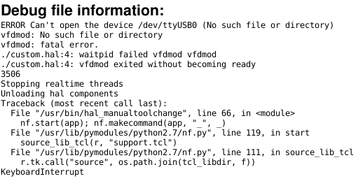

Сообщение asher »
подскажите пытаюсь запустить на виртуальной машине выходит ошибка
324.PNG (4558 просмотров) <a class='original' href='./download/file.php?id=191062&mode=view' target=_blank>Загрузить оригинал (24.04 КБ)</a>
это потому что на виртуалке?
aekhv
Сообщения: 390
Зарегистрирован: 17 окт 2014, 15:03
Репутация: 218
Откуда: г.Хабаровск
Re: Vfdmod - управляем частотником по MODBUS RTU
Сообщение aekhv »
Это потому что устройство /dev/ttyUSB0 отсутствует.

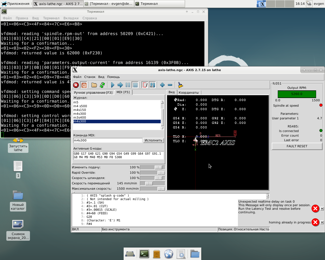

Почитал более обстоятельно форум многое стало прояснятся :) В общем VFDmod запускается, шпиндель включается, обороты регулируются.Все отлично мне нравится но не дает покоя один момент. При запуске шпинделя в реверсивном направлении на панели PyVCP скорость вращения отображается в обратном направлении. То есть если обороты 1 об/мин то панель показывает 5999, если обороты 100 то на панели 5900 и тд. А при Прямом вращении все отображается корректно от 1 до 1500. Не критично конечно. Просто хотел узнать это я совершил где то ошибку или так и должно быть.

成龙79 писал(а): ↑ То есть если обороты 1 об/мин то панель показывает 5999, если обороты 100 то на панели 5900 и тд. А при Прямом вращении все отображается корректно от 1 до 1500.
Возможно это моя недоработка, я показания панели при реверсе ни разу не тестировал... Было бы интересно посмотреть на debug вывод, а именно что (какое значение) читается из частотника при вращении назад.

aekhv писал(а): Было бы интересно посмотреть на debug вывод
Вот данные из терминала при реверсе
В ручном режиме реверс
vfdmod: reading 'spindle.rpm-out' from address 50209 (0xC421)...
[01][03][C4][21][00][01][E9][30]
Waiting for a confirmation...
<01><03><02><DF><BA><61><C7>
vfdmod: returned value is 57274 (0xDFBA)
vfdmod: reading 'parameters.output-current' from address 16139 (0x3F0B)...
[01][03][3F][0B][00][01][F9][DC]
<01><03><02><01><EB><F9><9B>
vfdmod: returned value is 491 (0x01EB)
vfdmod: setting command speed value to 8262 (0x2046)...
[01][06][C3][59][20][46][FD][AF]
<01><06><C3><59><20><46><FD><AF>
vfdmod: setting control word value to 33916 (0x847C)...
[01][06][C3][4F][84][7C][E6][B8]
<01><06><C3><4F><84><7C><E6><B8>
Команда m4s300
<01><03><02><F2><30><FD><30>
vfdmod: returned value is 62000 (0xF230)
<01><03><02><01><D8><B9><8E>
vfdmod: returned value is 472 (0x01D8)
vfdmod: setting command speed value to 3536 (0x0DD0)...
[01][06][C3][59][0D][D0][60][91]
<01><06><C3><59><0D><D0><60><91>
Снимок экрана_2021-01-15_16-14-55.png (4455 просмотров) <a class='original' href='./download/file.php?id=191163&mode=view' target=_blank>Загрузить оригинал (298.36 КБ)</a>
Снимок экрана_2021-01-15_16-15-44.png (4455 просмотров) <a class='original' href='./download/file.php?id=191164&mode=view' target=_blank>Загрузить оригинал (300.78 КБ)</a>

aekhv писал(а): ↑ Возможно это моя недоработка, я показания панели при реверсе ни разу не тестировал... Было бы интересно посмотреть на debug вывод, а именно что (какое значение) читается из частотника при вращении назад.
Похоже зависит от частотника, у меня при обратном вращении обороты "в минус", но корректные.
