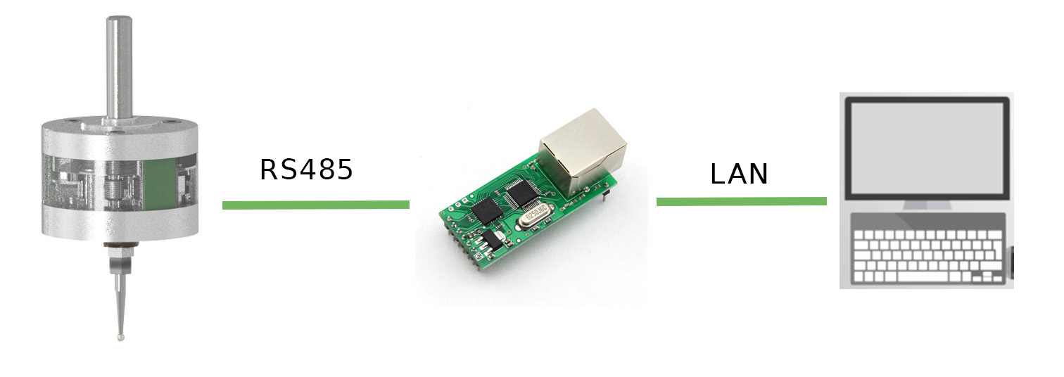

► Решили сделать собственный адаптер RS485-to-LAN, поскольку считаем, что LAN-интерфейс наиболее удобен для связи с компьютером, а существующие готовые решения не давали гарантированной задержки менее 1 ms. Электроника и софт для адаптера уже тестируются.
rs485_to_lan.jpg (5120 просмотров) <a class='original' href='./download/file.php?id=198166&mode=view' target=_blank>Загрузить оригинал (89.26 КБ)</a>

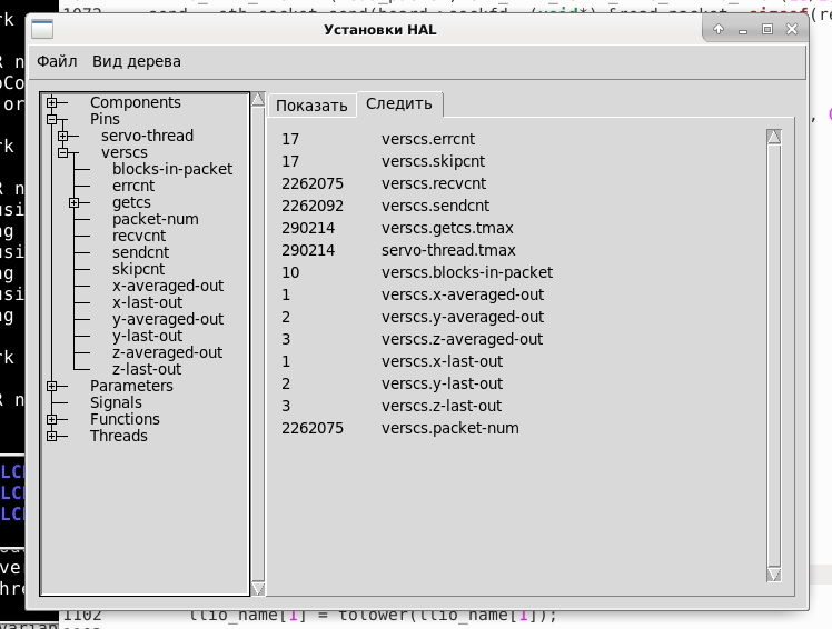

► Драйвер для linuxcnc готов и тестируется
2021-09-17_17-09-45.png (5120 просмотров) <a class='original' href='./download/file.php?id=198167&mode=view' target=_blank>Загрузить оригинал (46.75 КБ)</a>
Вопросы и предложения приветствуются.
