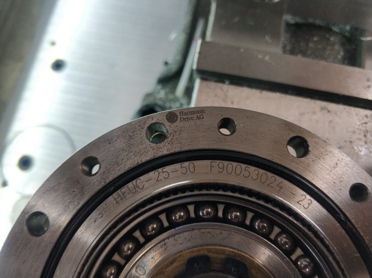

Редуктор
IMG-20200727-WA0005.jpg (2540 просмотров) <a class='original' href='./download/file.php?id=187528&mode=view' target=_blank>Загрузить оригинал (110.67 КБ)</a>
Enot_1
Сообщения: 1359
Репутация: 242
Настоящее имя: Arkadiy
Откуда: Краснодар
Re: 4-я ось: настройка поворотной оси (мини FAQ)
Сообщение Enot_1 »
Это 1/50...

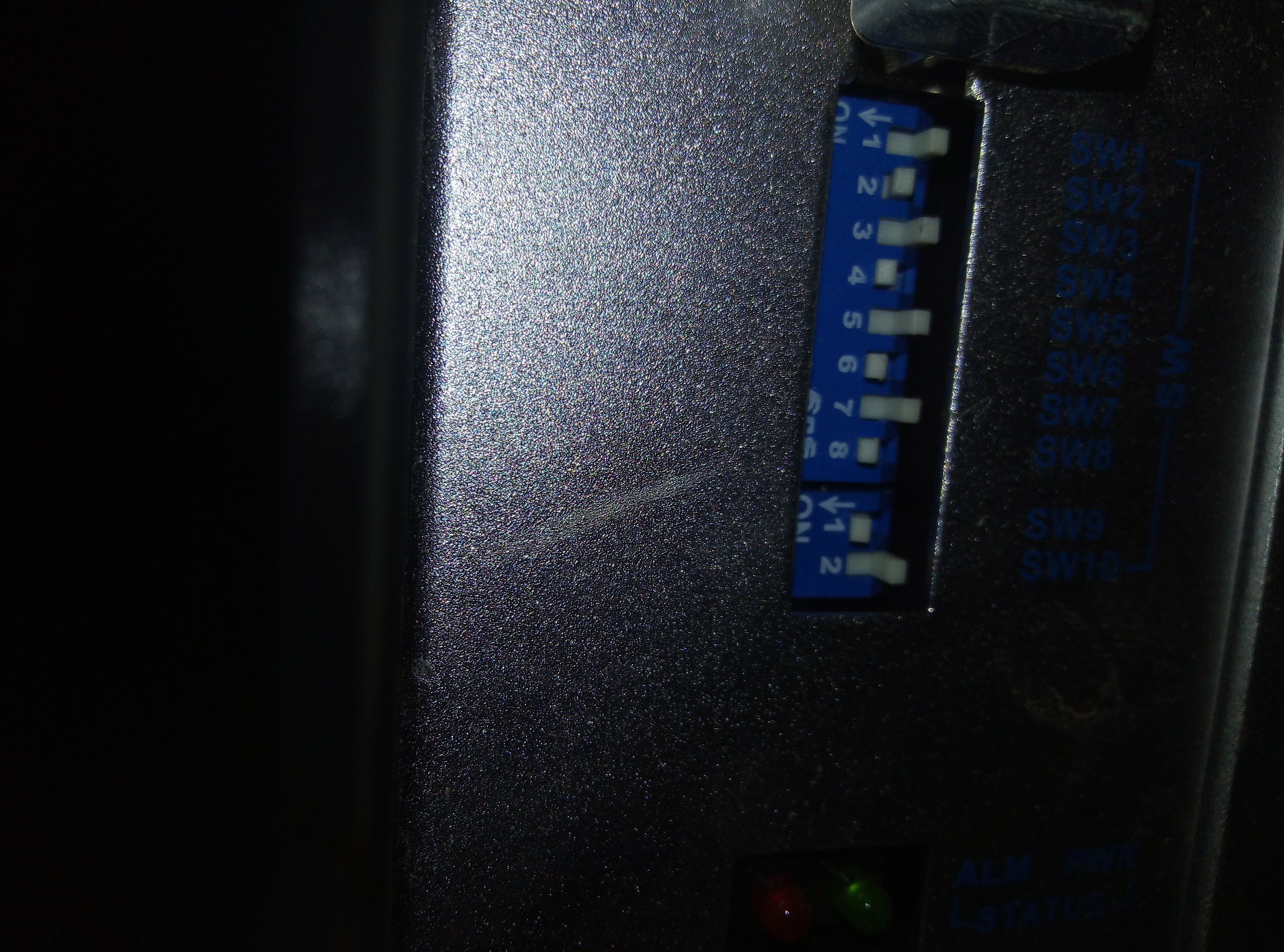

WWW116 писал(а): микрошаг 8,
Фото джемперов и таблицы драйвера покажите.

Вот
WWW116
Сообщения: 205
Зарегистрирован: 14 янв 2014, 16:31
Сообщение WWW116 »
Gestap писал(а): 14 окт 2020, 12:53 Какой микрошаг 8, может это множитель
Да, все верно.
Enot_1
Сообщения: 1359
Репутация: 242
Откуда: Краснодар
Сообщение Enot_1 »
Хорошие фото 😁, но есть одно но. Ничего не видно.

ещё

WWW116 писал(а): ещё
На драйвере стоит 1/16 200*16*50/360 =444,4444444444444
1000.jpg (2416 просмотров) <a class='original' href='./download/file.php?id=187539&mode=view' target=_blank>Загрузить оригинал (16.73 КБ)</a>
