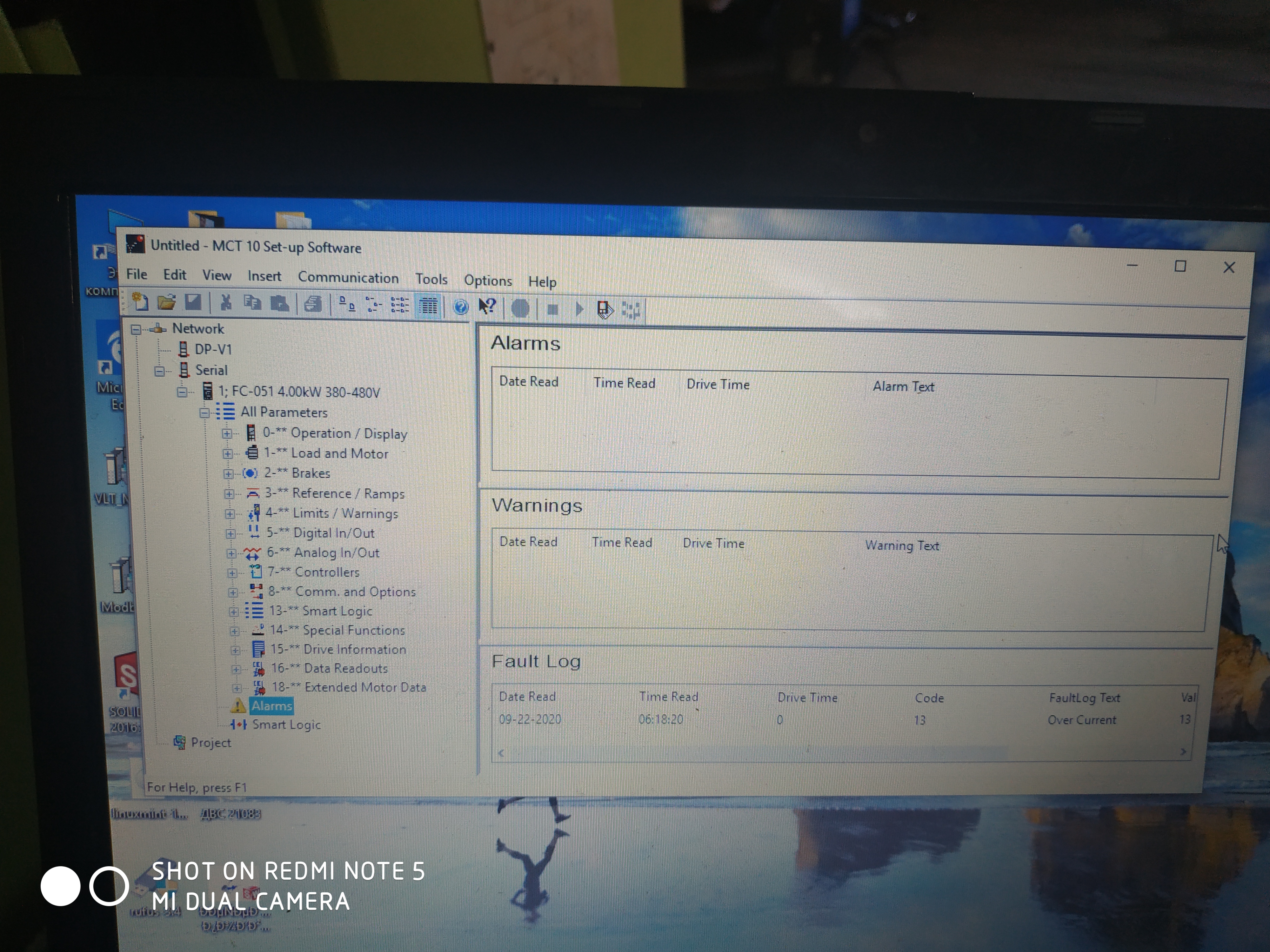

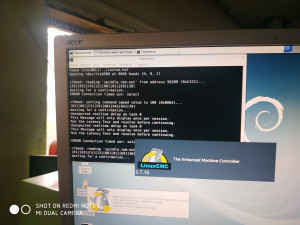

alex_sar писал(а): ↑19 сен 2020, 10:11 Сервисное приложение - отлично! Получается настройки читать-писать через него?
Установил MCT 10 Сервисное приложение для ПЧ Таки да свисток что стоял на компьютере был не исправен , заменил его на следующий, появилась связь частотник выдал свои параметры..
IMG_20200922_111902.jpg (2655 просмотров) <a class='original' href='./download/file.php?id=186344&mode=view' target=_blank>Загрузить оригинал (6.26 МБ)</a>
Запустил linuxcnc в терминале цифры изменились но по прежнему выдает ошибку timeout
IMG_20200922_121409.jpg (2655 просмотров) <a class='original' href='./download/file.php?id=186345&mode=view' target=_blank>Загрузить оригинал (3.87 МБ)</a>
Пробовал запускать с разными частотами, с проверкой на четность и без, менял стоповый бит с 1 на 2 не помогает :wik:

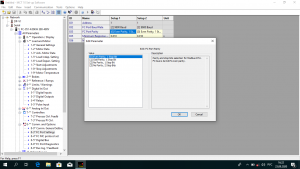

Так и сделал: Из под винды проверил параметры

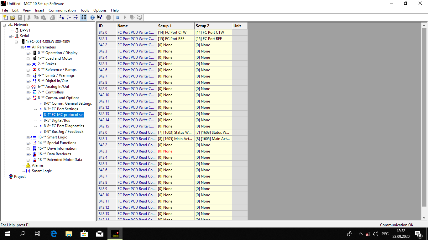

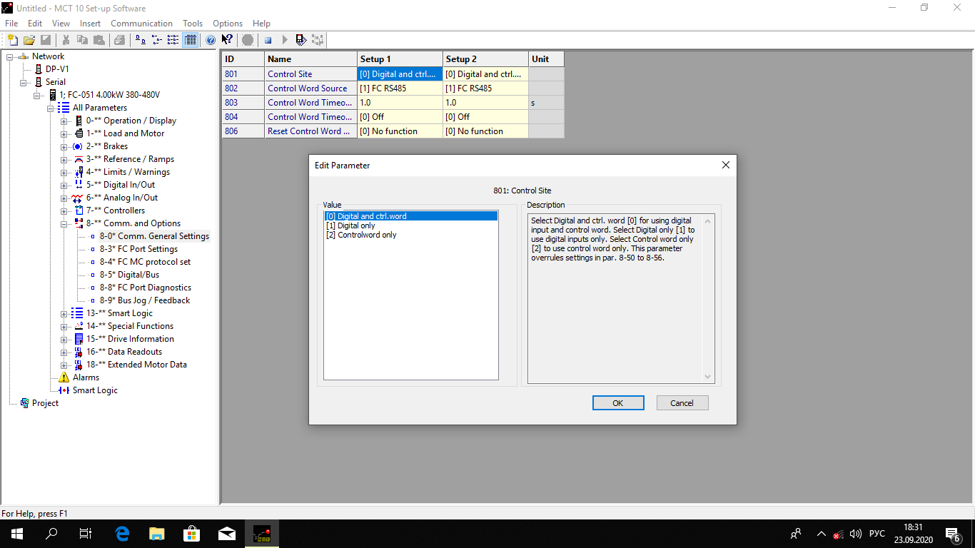

Снимок экрана (9).png (2614 просмотров) <a class='original' href='./download/file.php?id=186400&mode=view' target=_blank>Загрузить оригинал (116.78 КБ)</a>
Кстати пробовал менять параметр 833 и в приложении и на самом частотнике не дает на панели частотника пищет ошибку 91, Вooбщем возможен только один вариант Even Parity. 1 Stop bit.

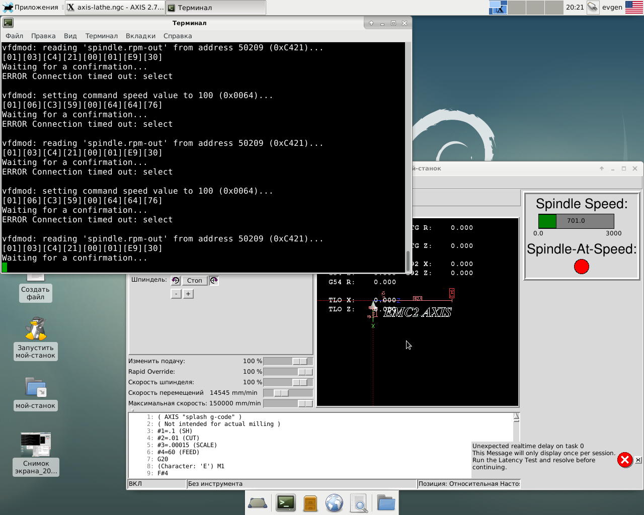

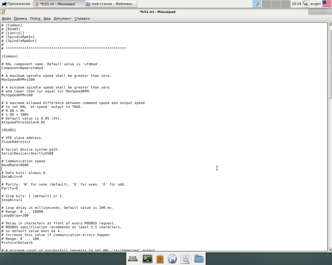

Подключил к Linux в ini фале те же параметры что и на ПЧ
Снимок экрана_2020-08-20_20-19-46.png (2614 просмотров) <a class='original' href='./download/file.php?id=186401&mode=view' target=_blank>Загрузить оригинал (140.68 КБ)</a>
Запустил cnc терминал выдал ту же ошибку
Снимок экрана_2020-08-20_20-21-44.png (2614 просмотров) <a class='original' href='./download/file.php?id=186402&mode=view' target=_blank>Загрузить оригинал (278.3 КБ)</a>
вот мой ini файл полостью
fc51.ini
(4.75 КБ) 250 скачиваний

Странно...
срисовал все параметры со своего частоника
830 1
832 2
833 0
835 0.006s
836 10s
попробуй 835 и 836 поменять так же.

成龙79 писал(а): ↑ Кстати пробовал менять параметр 833 и в приложении и на самом частотнике не дает на панели частотника пищет ошибку 91, Вooбщем возможен только один вариант Even Parity. 1 Stop bit.
Так ёпрст на скриншоте же прям подсказка! ))
У тебя протокол настроен не Modbus RTU, а какой-то там Danfoss FC или вроде того. это где-то в 8-0 или 8-4

Поставил 835 ; 836 как у вас без изменений... Параметр 830 может быть только 0 Преобразователь частоты или 2 Modbus RTU

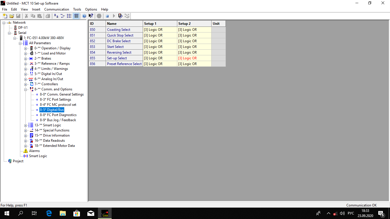

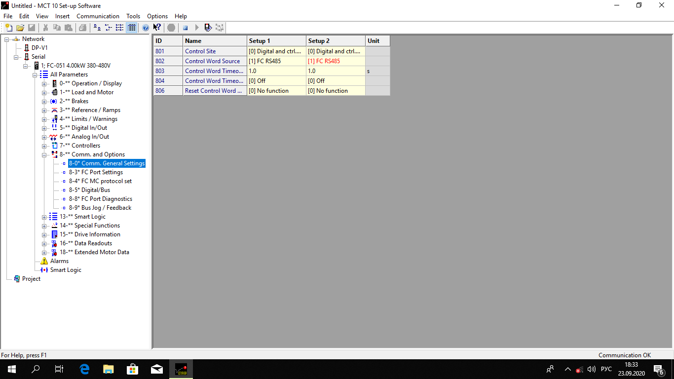

Ставил в оба положения, под Linux результат одинаков . В windows В положении Modbus RTU не коннектится к сервисному приложению MCT 10
alex_sar писал(а): ↑23 сен 2020, 20:59 и интересно что настроено в 8-0* и в 8-4*
Вот параметры.
Снимок экрана (15).png (2595 просмотров) <a class='original' href='./download/file.php?id=186406&mode=view' target=_blank>Загрузить оригинал (87.18 КБ)</a>
Снимок экрана (11).png (2595 просмотров) <a class='original' href='./download/file.php?id=186407&mode=view' target=_blank>Загрузить оригинал (102.74 КБ)</a>
Снимок экрана (13).png (2595 просмотров) <a class='original' href='./download/file.php?id=186408&mode=view' target=_blank>Загрузить оригинал (143.04 КБ)</a>
Снимок экрана (14).png (2595 просмотров) <a class='original' href='./download/file.php?id=186409&mode=view' target=_blank>Загрузить оригинал (90.51 КБ)</a>
alex_sar писал(а): ↑23 сен 2020, 21:05
Это как раз параметр 830 как я понимаю . если в нем поставить (2) Modbus RTU то происходит разрыв связи с MCT 10

В общем доигрался спалил очередной свисток вытащив из USB гнезда при включенном компьютере и ЧП :cry: причем вытаскивая задел пальцем контакты A и B а второй рукой держал корпус компьютера и получил заряд эл током не сильно но ощутимо :thinking: Первый свисток спалил также; вставлял в гнездо USB заметил не большую искру как от батарейки вольт на 9 в . Станок имеет хорошее заземление в общем не понятно от куда там взялся этот потенциал :thinking: Наверное буду искать другой компьютер ну и по новой свистки заказывать... :hehehe:
Serg писал(а): ↑24 сен 2020, 04:13 Я б попробовал отключить контроль чётности, ибо некоторые производители понимают этот формат по своему, например одни считают, что 8-E - это 8 бит данных + 1 бит чётности, а другие, что это 7 бит данных + 1 бит чётности...
Пробовал не помогло.
aekhv писал(а): ↑24 сен 2020, 03:54 Или просто вернуть все настройки вот к этому моменту, когда был нормальный обмен: viewtopic.php?p=570161#p570161
После того как сгорел свисток вставил RS232 адаптер вот это стал выдавать терминал.
vfdmod: setting command speed value to 100 (0x0064)...
[01][06][C3][59][00][64][64][76]
Waiting for a confirmation...
<37><37><13><00><7F>
ERROR CRC received 7F != CRC calculated 97F3
vfdmod: reading 'spindle.rpm-out' from address 50209 (0xC421)...
[01][03][C4][21][00][01][E9][30]
<7E><47><FB><FD><2D>
ERROR CRC received FD2D != CRC calculated 63AB
<9F><FD><F3><79><4D>
ERROR CRC received 794D != CRC calculated 413B
