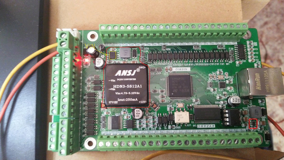

UAVpilot писал(а):Тут стоит что-то типа dc/dc, плата сильно другой версии, да и это совсем противоположный угол платы.
dc/dc тут sot23-6, обведён красным:
000.gif (3580 просмотров) <a class='original' href='./download/file.php?id=182080&mode=view' target=_blank>Загрузить оригинал (531.91 КБ)</a>
И вобще эта плата больше похоже на оригинал.
Re: Контроллер для LinuxCNC (Ethernet + STM32)
На фотке оригинал 2-й версии. В первой версии микрухи не было. Конечно, если первая тоже была оригиналом ;) Мне, честно говоря, клон подходит даже больше.
Может, все проще - увидели китайцы, что нет у STM32 EEPROM, ну и заложили внешний "шоб було".
А потом разобрались, как эмулировать его через флэш.
