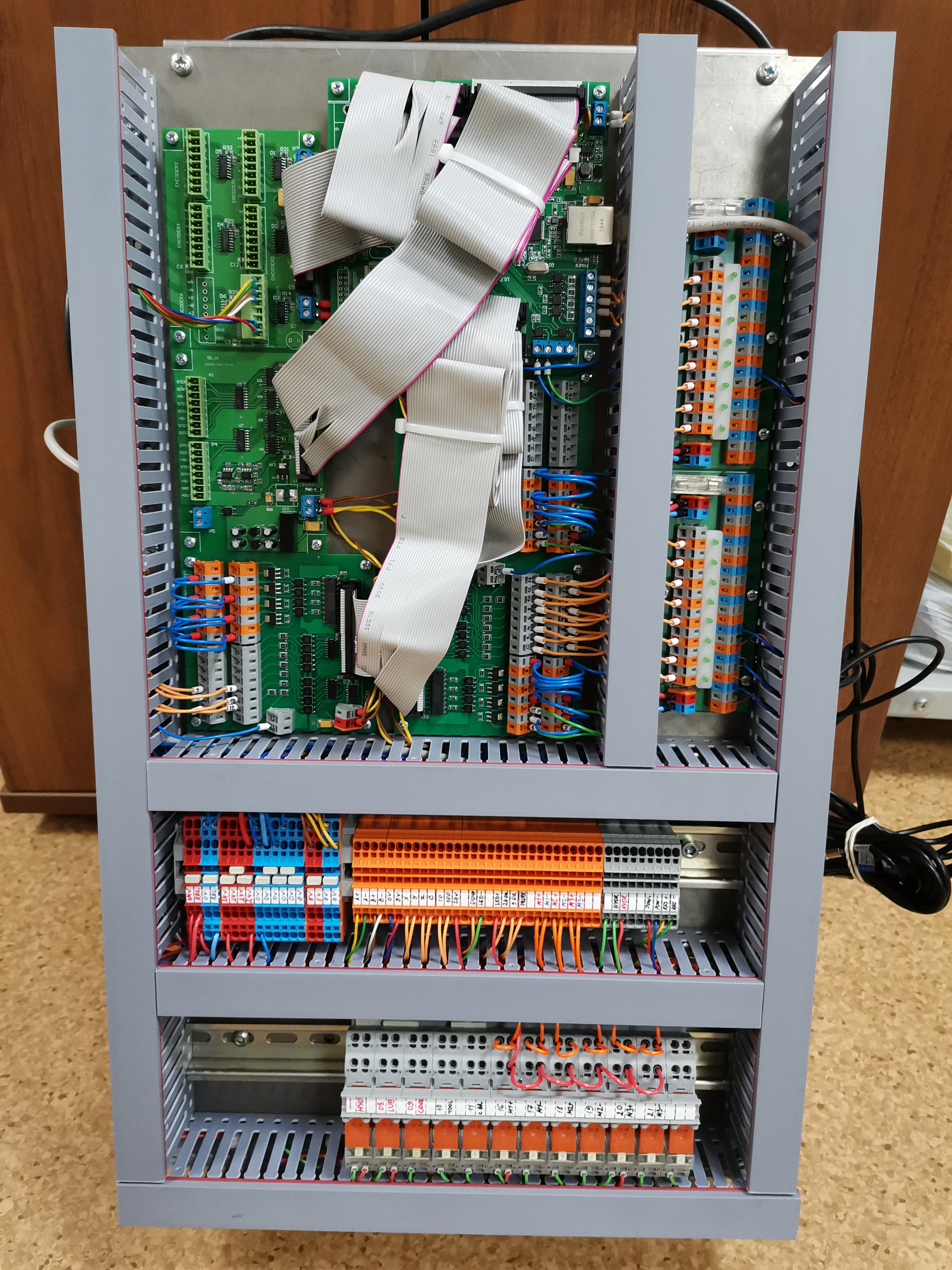

Момент истины.
Понёс ставить на станок.

Кстати, обнаружил ещё один интересный момент: при включении релюхи, подключённые к выходам на долю секунды загораются. То есть выхода на этот момент активные.
Это баг или фича?

dimedved писал(а):Момент истины.
Гады вы все !!!!! такие красивые шкафчики делаете... :cry:

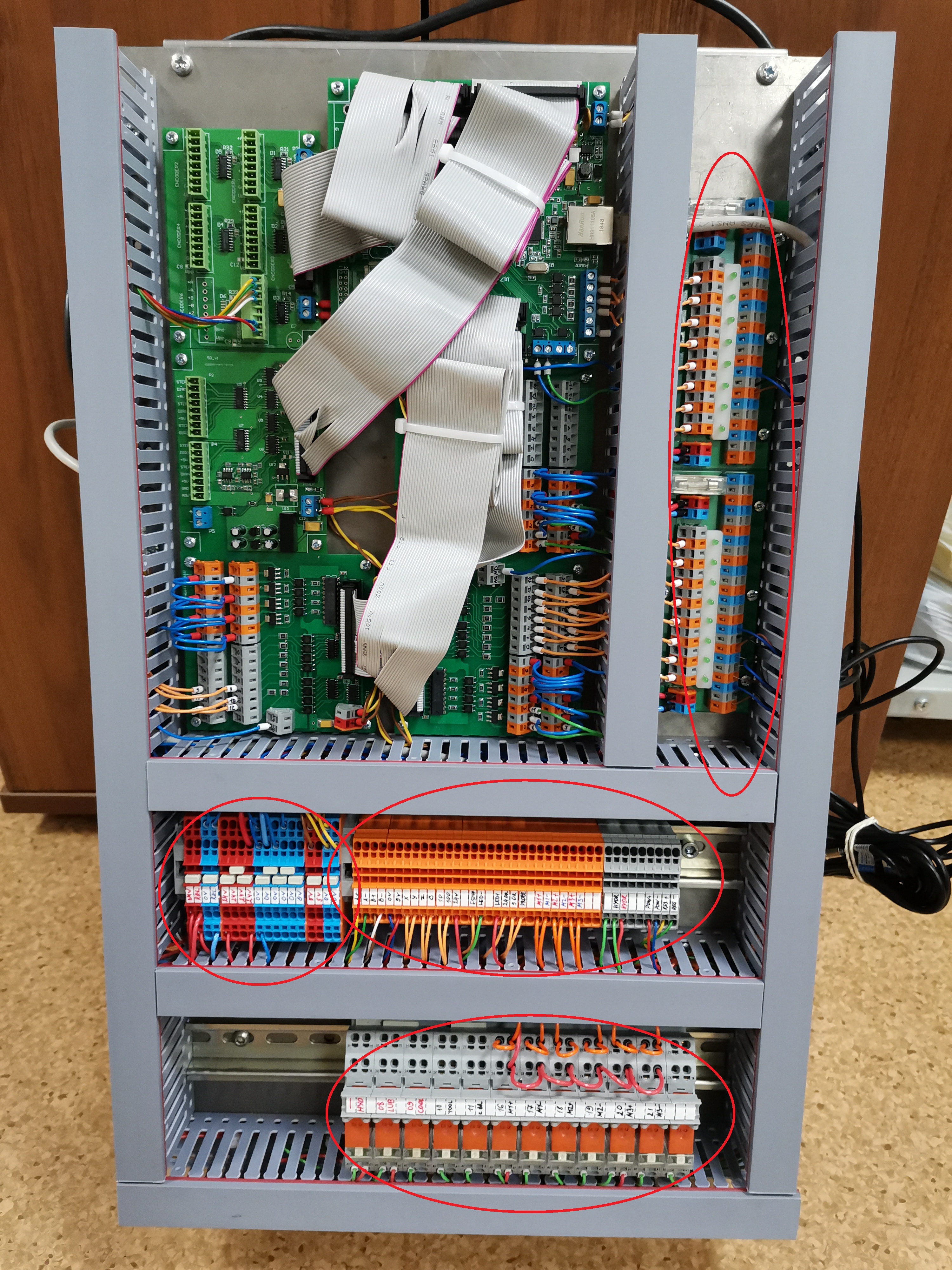

1597229818057153444816363111886.jpg (3349 просмотров) <a class='original' href='./download/file.php?id=184874&mode=view' target=_blank>Загрузить оригинал (3.97 МБ)</a>
А как называются вот эти "компоненты"?

Сообщение iMaks-RS »
до первого ремонта, это вся красота )))) проверено..

iMaks-RS писал(а):до первого ремонта, это вся красота )))) проверено..
так вроде наоборот, там всё доступно на взгляд
Но это не повод делать плохо сразу.
