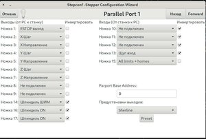

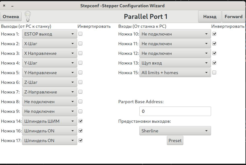

Мой станок с двумя моторами по Y уже год работает на Linux CNC 2.7.14 + народная LPT плата ,в конфигураторе продублировал ось Y и всё. Но время идёт, ноут старенький ,не абгрейдится ваще, хочу поменять и обновить Linux соответственно ,да ещё MPG пульт свербит прикрутить. С появлением новых технологий с использованием микрокомпьютеров http://www.cnc-club.ru/forum/viewtopic.php?f=41&t=16788 открываются новые возможности в этом направлении. Но есть «небольшой» упор в достижении цели ,это чтение доков и изучение Linux . На зарубежном форуме Linux CNC один не специалист в 2017м году доступным языком (google translate) объяснил как настроить HAL и INI файлы для работы 2х и более моторов на одной оси . Я и раньше читал эту ветку ,но мой мозг тогда ещё не был так повреждён линуксом и я ни черта не понял. Теперь попробовал и получилось !
Попробую пересказать (себе) как это делается пошагово (это мой случай -2 мотора на Y).
1.Степконфигвизарда для версии 2.8 специального похоже нет совсем . Пишут что 2.8 заточена для работы с двумя моторами на оси ,но признаков этого ни где я не увидел. Однако с его помощью легко делается заготовка конфига для редактирования. Настраиваем простой конфиг на 3 оси XYZ и получаем файлы HAL и INI. Основа для понимания это распечатать файлы на бумаге и положить перед собой!

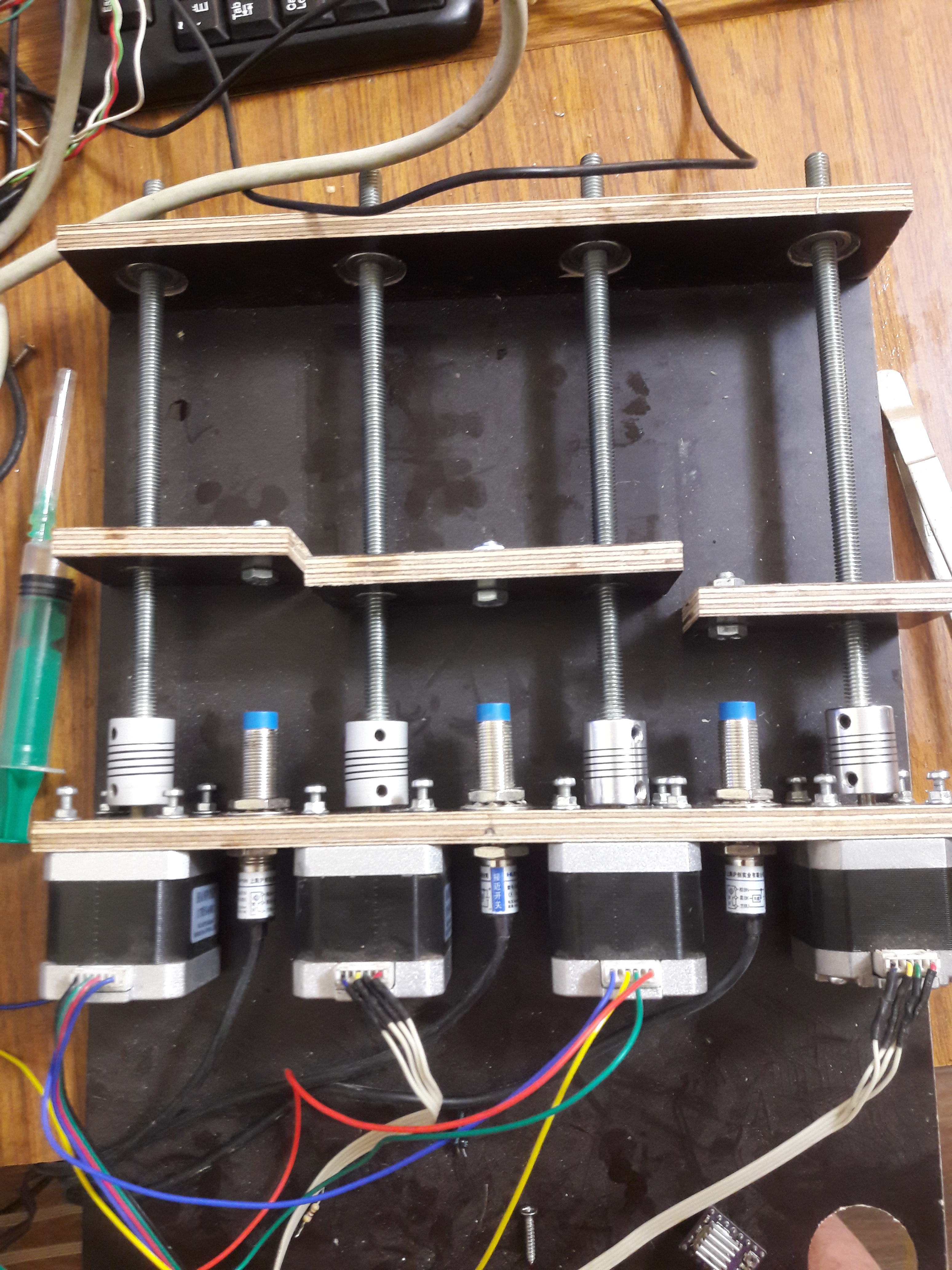

При попытке подвигать осями у меня получилась жуть! X -поехала нормально ,Y- поехал один мотор , Z -поехал второй мотор от Y! Этот случай описан на Линукс форуме ,нужно сначала отхоумиться и потом оси едут как надо ,но так можно и портал загнуть ! Есть возможность перевести оси на ручное управление ,но это отдельный бубен в 4 строки в INI.
Вот ,вроде старался не ошибаться ,на вопрос почему так ,ответ : не знаю!
После редактирования ни в коем случае не запускать степконфигвизард для этого конфига !!!
Про пробелы и запятые я в курсе ,но…..
