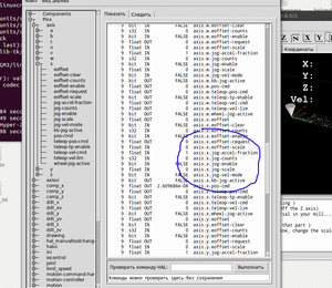

slava78 писал(а):У меня 2.8.
в 2.8 пины по другому немного именуются
вместо номера оси (0,1,2...) пишется литера (x,y,z...)
axis.0.jog-vel-mode для 2.7
axis.x.jog-vel-mode для 2.8
думаю не составит труда подправить и другие пины
Выделение_245.png (3389 просмотров) <a class='original' href='./download/file.php?id=183507&mode=view' target=_blank>Загрузить оригинал (256.64 КБ)</a>

Re: Подключение MPG маховика(всё зароботало)
Сообщение slava78 »
Огромное спасибо. По ссылке D.L. я понял, что в версии 2.8 поменялся синтаксис. Вы только подтвердили это. Поменял все axis.0,1,2 на axis x,y,z. И все зароботало!))). Нужно только обязательно сбазировать все оси, иначе не поедет. Сейчас еще разбираюсь с маштабами. У меня сейчас 1мм, 10мм, 100мм.

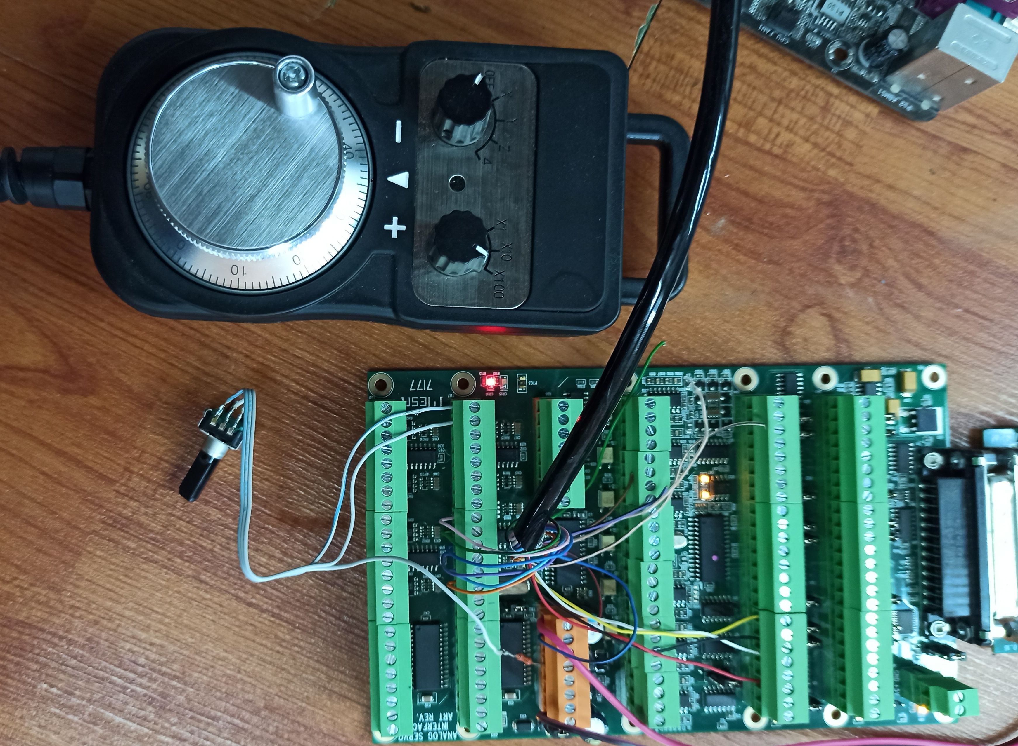

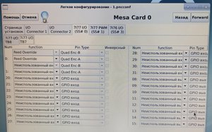

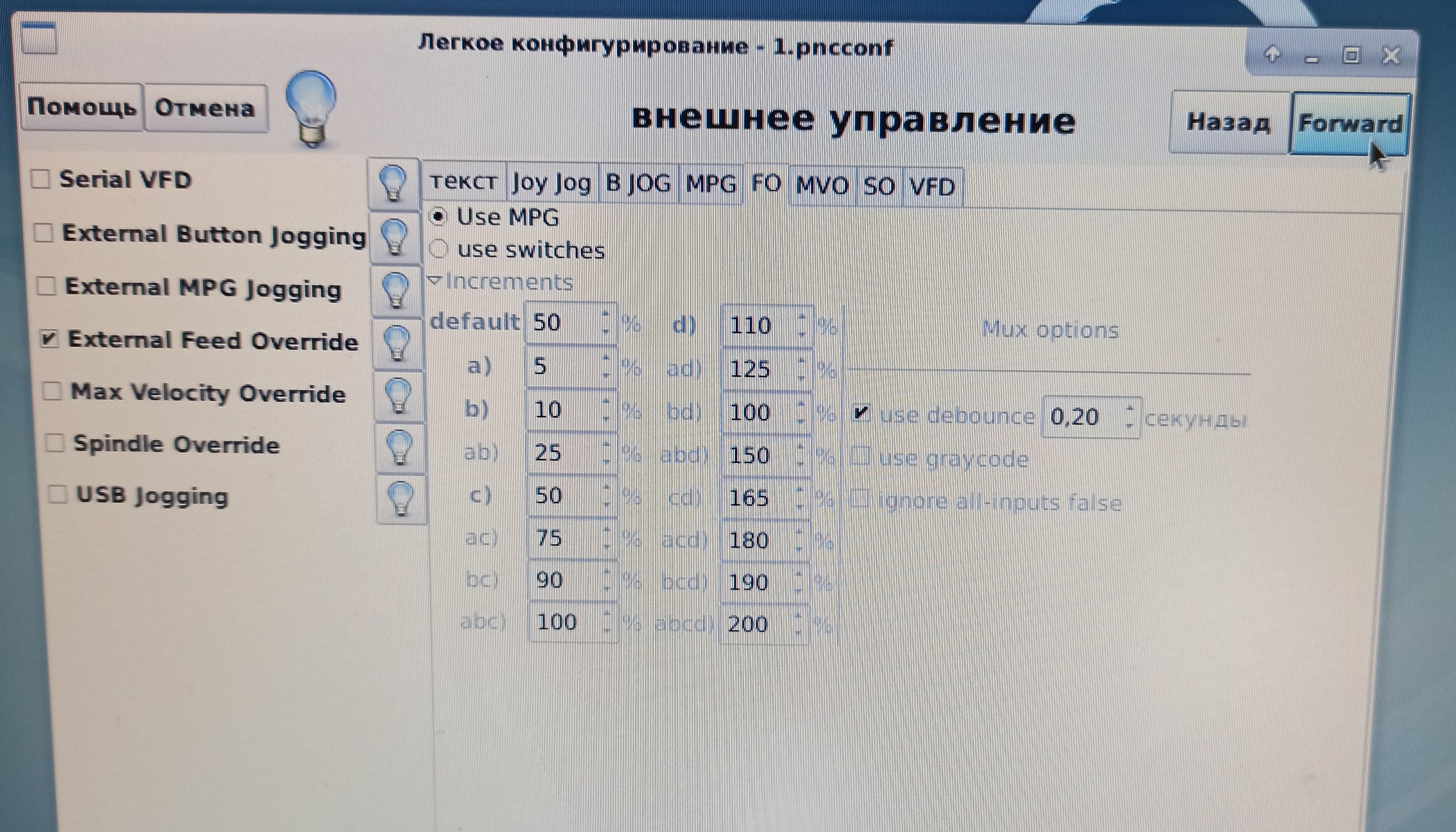

Итак хотел немного подвести итоги. Может кому пригодится. Через визард настроить MPG так и не удалось. Настроил через HAL. У меня 7i77, Lcnc 2.8. Енкодер посадил на 6й вход линеек. Он у меня свободен. Прописать его лучше в custom.hal. Файл приложу, так как не разобрался пока, как делать спойлеры, отвечать на цытаты и т.д ))
Для настройки Feed Override и Spindel override думал использовать аналоговые входа. Как обычно в HallShow они работают, в реальности сразу не поехало. Для себя открыл такой способ. Берем енкодер, который обычно используют в регуляторах громкости, центральную ножку через резистор 10кОм садим на +24v (Vfield) а две крайние на входа 16,17 (или 18,19 второй енкодер), в визарде выбираем в доп.опциях External Feed Override, галочка Use MPG, и разьеме TB7 ставим на енкодер 0 Feed Override. Не забываем перед этим поставить MODE3. Теперь можно регулировать подачу.
Аналогично заработал и шпиндель. Его приемущество - у него около 24 ипульса на оборот. 100% это около 4 оборотов. Можно болеее точно регулировать. Ну и цена, габариты.

IMG_20200705_152210.jpg (3297 просмотров) <a class='original' href='./download/file.php?id=183588&mode=view' target=_blank>Загрузить оригинал (1.38 МБ)</a>
IMG_20200705_152522.jpg (3297 просмотров) <a class='original' href='./download/file.php?id=183589&mode=view' target=_blank>Загрузить оригинал (1.71 МБ)</a>
IMG_20200705_152705.jpg (3297 просмотров) <a class='original' href='./download/file.php?id=183590&mode=view' target=_blank>Загрузить оригинал (1.1 МБ)</a>
