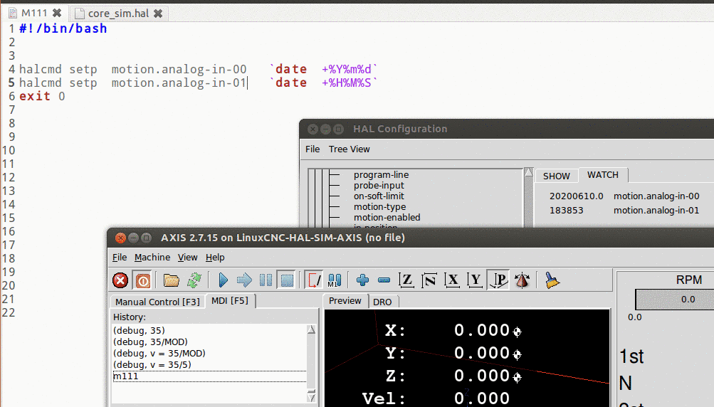

Возникла необходимость передать в программу обработки текущую (системную) дату. Скажем, в виде целого числа.
Есть ли возможность получить ее, не прибегая к средствам Python и т.п.?

можно попробовать через собственные M коды и HAL..
но, вообще-то, нужно больше подробностей

Выделение_220.png (4366 просмотров) <a class='original' href='./download/file.php?id=182510&mode=view' target=_blank>Загрузить оригинал (47.98 КБ)</a>
M111
#!/bin/bash
halcmd setp  motion.analog-in-00   `date  +%Y%m%d`
halcmd setp  motion.analog-in-01   `date  +%H%M%S`
exit 0

Re: Как прочитать из программы на G-коде системные дату и вр
Сергей Саныч писал(а):G-код. В названии темы обозначено.
но не обозначено в какой момент получить и как использовать.
Можно воспользоваться фильтром:
#!/bin/sh
date +'(Production date: %d.%m.%Y)' | cat - $1
Кстати, с вариантом motion.analog-in-* надо быть поаккуратнее с новыми версиями, а то как-нибудь исправят небольшой баг и работать перестанет по ночам и утрам... :)

UAVpilot писал(а):Кстати, с вариантом motion.analog-in-* надо быть поаккуратнее с новыми версиями, а то как-нибудь исправят небольшой баг и работать перестанет по ночам и утрам... :)
А можно поподробнее? Что там за баг такой, что сейчас по ночам работает, а после исправления может забастовать?
Как-нибудь ночью получится что-то вроде
setp motion.analog-in-01 012345
но в реальности пин будет иметь значение 5349, ибо ведущий ноль означает, что число восьмеричное.
Сейчас преобразование строки в число делается "в рукопашную" и там отслеживаются десятичные числа и шестнадцатеричные (0x), а про восьмеричные Jeff Epler то ли забыл, то ли не знал. Но остаётся ненулевая вероятность, что когда-нибудь восьмеричные либо добавят, либо просто "ручное" преобразование заменят стандартной функцией scanf...
