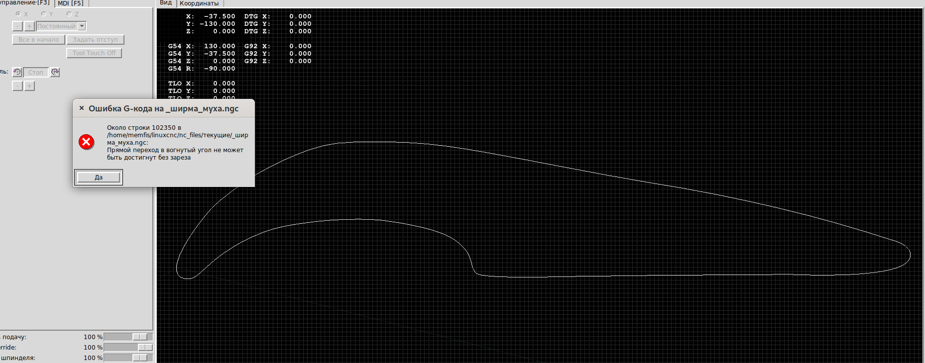

Вопрос про компесацию диаметра инструмента. Есть коды G41, 41.1, 42 & 42.1. отмена кодом 40. Чтобы оно работало надо явно задать использование инструмента (и чтобы он был в таблице инструментов).
задать, например, G42.1 D0.3 для инструмента Т100 диаметром 0.1 и получаем ошибку -
length of cutter compensation entry move is not greater than the tool radius (вроде как это длина входного движения компенсации режущего инструмента не превышает радиуса инструмента). В моей вселенной 0.3 больше, чем 0.1, никаких углов нет вообще, почему не работает?
Снимок экрана от 2020-06-05 17-48-46.png (9060 просмотров) <a class='original' href='./download/file.php?id=182233&mode=view' target=_blank>Загрузить оригинал (81.84 КБ)</a>
