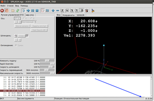

пример
таймер хода программы в статус_строке Axis

def user_live_update():
    W('.info.ttime','configure','-text','%2d:%2d:%2d' % ( (ucomp['hr']),(ucomp['mn']),(ucomp['sec'])))Код: Выделить всё
