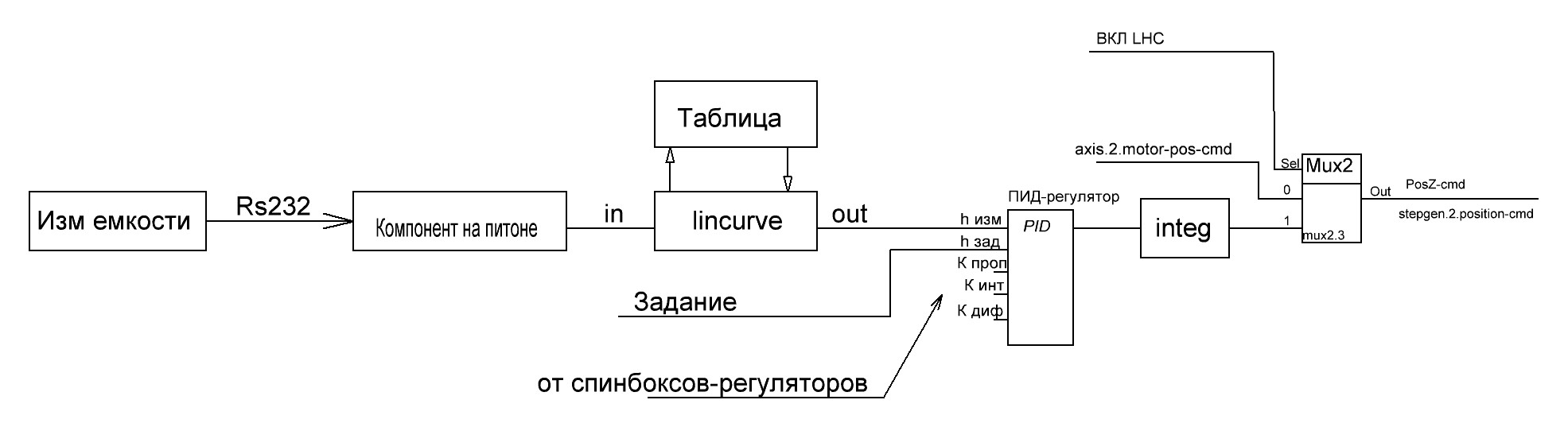

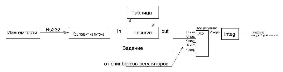

Всем добрый вечер.
для будущего лазера, прикрутил голову к обычному фрезеру и настраиваю систему поддержания высоты.
структурная схема выглядит так:
PID_sheme.JPG (5286 просмотров) <a class='original' href='./download/file.php?id=178152&mode=view' target=_blank>Загрузить оригинал (33.79 КБ)</a>
как бы вчерне, уже работает
выглядит так:https://youtu.be/sj6lW6AMhsk
это режим наладки: хал-генератор меняет уставку, а голова отрабатывает.
импульсы - это выходной сигнал ПИД-регулятора
при большой разнице в уставках, система "идет вразнос"
явно надо чего-то ограничить.
у пид-регулятора, да и у интегратора, есть ограничители, как думаете -где лучше ограничить?
еще у пид-регулятора есть куча доп настроек. Кто-нибудь их крутил вдумчиво?

Тут ПИД регулятор используется неправильно: на входах ПИД (задание и фидбэк) должно быть то, что нужно получить, т.е. позиция. А вот на выходе будет не позиция, а воздействие на исполнительное устройство, т.е. не позиция, а скорость в данном случае. Т.е. pid.output нужно подавать на stepgen.2.velocity−cmd (и ctrl_type=v соотв.)
odekolon
Сообщения: 1120
Репутация: 361
Настоящее имя: Борис
Re: Настройка PID
Сообщение odekolon »
UAVpilot писал(а):ут ПИД регулятор используется неправильно: на входах ПИД (задание и фидбэк) должно быть то, что нужно получить, т.е. позиция.
ну, на самом деле, после регулятора стоит интегратор, а расстояние есть интеграл от скорости... так что схема рабочая.
это давно мной откатано на плазме, с THC по напряжению дуги. токо там, в больших скоростях особой нужды нет. Вполне хватило PD
кстати , наверное на ограничители интегратора есть смысл подать границы хода по оси (Z). тогда при "разносе" не будет о лимиты стукаться :hehehe:
UAVpilot писал(а):pid.output нужно подавать на stepgen.2.velocity−cmd (и ctrl_type=v соотв.)
а есть "живая" конфигурация с такими настройками stepgen ? (интересно, что с чем соединяется?)

PID_sheme.JPG (5149 просмотров) <a class='original' href='./download/file.php?id=178222&mode=view' target=_blank>Загрузить оригинал (75.36 КБ)</a>
во первых, я забыл нарисовать мультиплексор который подключает пид только при включенном лазере :D (поскольку для поднятой темы, это было не важно)
так что любые перемещения при выключенной LHC, идут мимо ПИД и соответственно могут идти на максимальной скорости.
Во вторых представим ситуацию, что PID ограничен, а фидбэк "залип" интегратор быстренько передвинет точку назначения, и голова поедет на полной скорости степгена, пока не упрется в ограничитель
В-третьих, для интегратора, в общем-то все равно, будет ли импульс на его входе, высоким, но коротким или пониже, но чуть пошире.
тем паче, что степген, сразу разогнаться не может, высокий импульс на выходе незажатого ПИД, остается на пике, пока степген не разгонится, соответсвенно точка назначения окажется дальше, чем нужно и должна будет корректироваться уже "в процессе движения" , что явно не добавляет стабильности.
Ограничитель в ПИД, при котором я получил стабильную работу ПИД, как мне кажется, как раз компенсирует время на разгон степгена от покоя до макимума.
Я так думаю...

odekolon писал(а):во первых, я забыл нарисовать мультиплексор который подключает пид только при включенном лазере :D (поскольку для поднятой темы, это было не важно)
Так просто не будет нормально работать. А вот с stepgen.n.velocity−cmd хотя-бы пыталось работать. :)
Увы причина в непонимании работы stepgen в этом режиме: на входе stepgen.n.position−cmd всегда "абсолютная позиция". Допустим по G0 ты передвинул Z в позицию -100, далее ты активируешь "ВКЛ LHC" и от интегратора на stepgen.n.position приходит новое значение позиции, скажем +20, догадываешься что произойдёт?..
Нужно не mux2 использовать, а thc, или в крайнем случае 2хsum2.

odekolon
Сообщения: 1120
Репутация: 361
Re: Настройка PID
UAVpilot писал(а):ато спасает от потери шагов из-за того, что реальный (мгновенный) джиттер - величина непостоянная и у stepgen есть собственные ограничители.
проверяется элементарно:
проверил. Есть такое дело.
поразмыслил :thinking:
тут такая фигня...
"following error" у меня блочится установкой
MIN_FERROR = 300
то есть, я не рву связь полностью, просто запрещаю системе генерить ошибку в пределах хода оси Z,
так что связь stepgen.2.position-fb => axis.2.motor-pos-fb не рвется никогда
а после прекращения работы системы контроля высоты,
воосстанавливается связь axis.2.motor-pos-cmd => stepgen.2.position-cmd
в этот момент, ось z возвращается в исходную точку
мне кажется, при этом, потери шагов происходить не должно.
Во всяком случае, я этого не замечал, но хотелось бы проверить...
Re: Настройка PID
odekolon писал(а):"following error" у меня блочится установкой
MIN_FERROR = 300
Т.е. по сути ты разрешаешь оси ошибаться в позиционировании на 300мм...
odekolon писал(а):то есть, я не рву связь полностью, просто запрещаю системе генерить ошибку в пределах хода оси Z,
А зачем все эти "ухищрения", если уже давно существует компонент thc, созданный именно для подобных задач?.. Или сделать по старинке на двух sum2 - один добавляет поправку от THC в задание, а другой вычитает её из фидбэка.
calabr
Сообщения: 678
Репутация: 146
Настоящее имя: Calabr
Откуда: Киев
Re: Настройка PID
Сообщение calabr »
odekolon писал(а):Ограничитель в ПИД, при котором я получил стабильную работу ПИД, как мне кажется, как раз компенсирует время на разгон степгена от покоя до макимума.
Обычно ограничивают интегральную компоненту, а не все вместе, чтоб накопленная ошибка не мешала воспринимать реальность, и реакция на импульс оставалась быстрой, а выход должен быть нормирован в пределах рабочего диапазона привода.
Если выход меньше - потеря скорости, если больше, то интегратор на выходе нажрется лишним и при остановке будет перелет и колебания чтоб его компенсировать.
