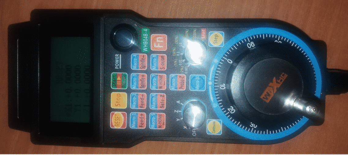

Пульт usb проводной ,
со стандартным драйвером XHC-HB04 ( у меня) не заработал.
Другого я не нашел.
создал тему с двумя целями :
п.1 может кто поделится драйвером или тыкнет носом - "вот же он на видном месте - куда ты смотрел ..."
п.2 поделиться чуть подправленным XHC-HB04
не все (пока) конечно работает,но jog , индикация координат,кнопки работают,
то есть уже можно юзать как то :)
Выделение_127.png (6538 просмотров) <a class='original' href='./download/file.php?id=176765&mode=view' target=_blank>Загрузить оригинал (201.12 КБ)</a>
зы
если (!п.1 ) {продолжение следует ;) }

*p++ = 0xFE;
*p++ = 0xFD;
*p++ = 0x0C;
*p++ = 0x03;
выделенное значение при изменении меняет вывод (форму вывода ) на дисплейчик:
   *p++ = 0x00;      CON:60%
	*p++ = 0x01;      STP:0.01
	*p++ = 0x02;      MPG:60%
	*p++ = 0x03;      60%

компонент на питоне (выложен для XHC-WHB04-4 https://forum.linuxcnc.org/24-hal-compo ... ent#143727)
проверил для проводного LHB04-B4 - всё работает (все кнопки,два переключателя,mpg)
экран пока "молчит" ;)
(у автора это вызвало затруднения)
lhb04b.tar
(10 КБ) 409 скачиваний
компонент распаковать (как вариант) в папку конфига
