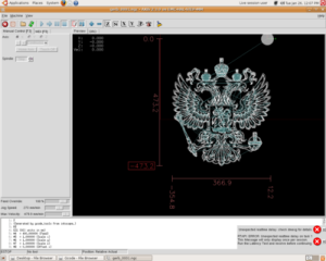

Сгенерированный Gкод в EMC2 (742849 просмотров) <a class='original' href='./download/file.php?id=507&sid=687593cbf6f20c48ffcebb8003e6fbd7&mode=view' target=_blank>Загрузить оригинал (21.99 КБ)</a>

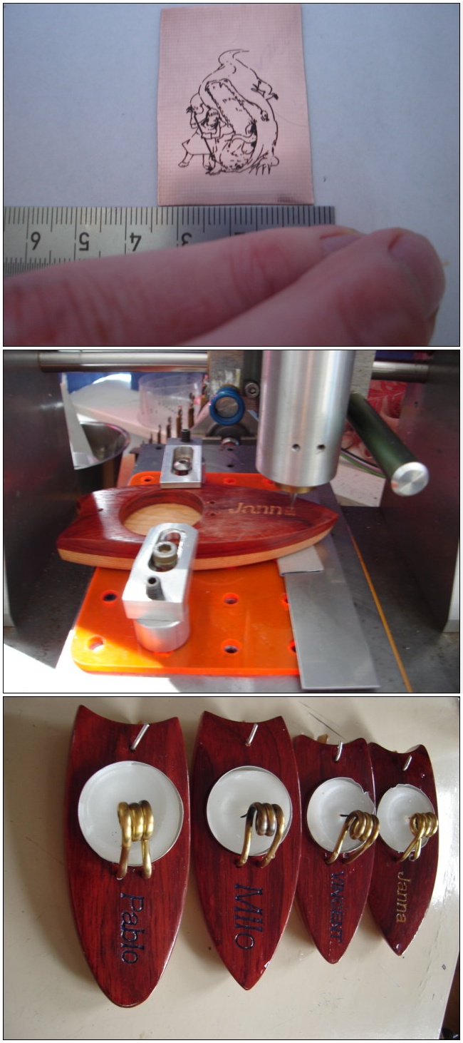

Gcodetools гравировка от Rene (740720 просмотров) <a class='original' href='./download/file.php?id=632&sid=687593cbf6f20c48ffcebb8003e6fbd7&mode=view' target=_blank>Загрузить оригинал (233.84 КБ)</a>

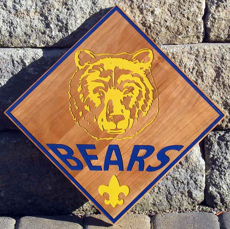

Bears by Durachko (711953 просмотра) <a class='original' href='./download/file.php?id=5430&sid=687593cbf6f20c48ffcebb8003e6fbd7&mode=view' target=_blank>Загрузить оригинал (89.93 КБ)</a>
Bears by Durachko

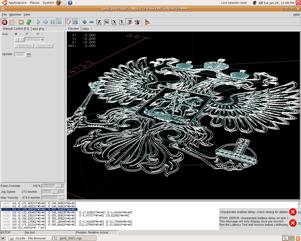

Re: Inkscape plug-in для экспорта в Gcode
Последние сприншоты:
На первом цветами обозначены синий и зеленый круговая обработка (Gкод G02 и G03), красной линейная обработка (Gкод G01).
Количество узлов в исходном контуре 6096. В конечном файле получилось около 30 000 строк :) (размер около 1,2 мб). Обработка в два захода.
Время генерации, включая время отрисовки inkscape около 20 сек.
Конвертация в Gcode герба (240169 просмотров) <a class='original' href='./download/file.php?id=99&sid=687593cbf6f20c48ffcebb8003e6fbd7&mode=view' target=_blank>Загрузить оригинал (1.09 МБ)</a>
На и третьем все линии тонкие и синие, для того чтобы можно было оценить неточности.

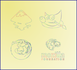

Еще примерчик перевода логотипов в Гкод.
Logo to G-code (240156 просмотров) <a class='original' href='./download/file.php?id=105&sid=687593cbf6f20c48ffcebb8003e6fbd7&mode=view' target=_blank>Загрузить оригинал (222.22 КБ)</a>
Logo to G-code

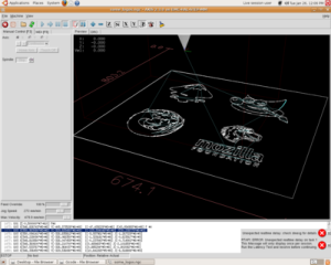

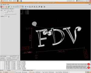

Несколько скриншотов готового G-кода в EMC2:
EMC2 Gcode (240155 просмотров) <a class='original' href='./download/file.php?id=107&sid=687593cbf6f20c48ffcebb8003e6fbd7&mode=view' target=_blank>Загрузить оригинал (74.35 КБ)</a>
EMC2 Gcode
EMC Gcode (240155 просмотров) <a class='original' href='./download/file.php?id=108&sid=687593cbf6f20c48ffcebb8003e6fbd7&mode=view' target=_blank>Загрузить оригинал (87.73 КБ)</a>
EMC Gcode
EMC Gкод (240155 просмотров) <a class='original' href='./download/file.php?id=109&sid=687593cbf6f20c48ffcebb8003e6fbd7&mode=view' target=_blank>Загрузить оригинал (103.96 КБ)</a>
EMC Gкод
EMC2 G-код (240155 просмотров) <a class='original' href='./download/file.php?id=110&sid=687593cbf6f20c48ffcebb8003e6fbd7&mode=view' target=_blank>Загрузить оригинал (154.76 КБ)</a>
EMC2 G-код
EMC2 Gcode (240155 просмотров) <a class='original' href='./download/file.php?id=111&sid=687593cbf6f20c48ffcebb8003e6fbd7&mode=view' target=_blank>Загрузить оригинал (185.98 КБ)</a>
EMC2 Gcode
ECM2  сохранить в Gcode (240155 просмотров) <a class='original' href='./download/file.php?id=113&sid=687593cbf6f20c48ffcebb8003e6fbd7&mode=view' target=_blank>Загрузить оригинал (80.43 КБ)</a>

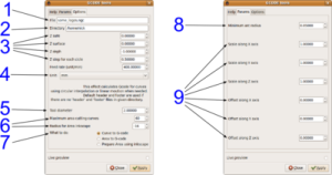

Интерфейс
man_0001.png (240322 просмотра) <a class='original' href='./download/file.php?id=116&sid=687593cbf6f20c48ffcebb8003e6fbd7&mode=view' target=_blank>Загрузить оригинал (89.3 КБ)</a>
1.,2. Имя файла и директорий в который будет сохранен готовый Gкод. Если в директории присутствуют файлы header или footer, то они будут использованы вместо стандартных заголовков.
Внимание! У Вас должны быть права на запись в выбранном директории! (Например Вы можете выбрать Ваш домашний директорий. (Мой: "/home/nick"))
3. Описание поведения координаты Z.
  • Z safe - Z координата безопасной высоты перемещения инструмента над обрабатываемой деталью
  • Z surface - Z координата поверхности детали
  • Z deph - Глубина обработки
  • Z step for each cicle - Глубина обработки за каждый заход
4. Выбор единиц измерения. Внутренняя единица измерения Inkscape - px, ее величина используется для перевода кривых в Gcode без приведения к выбранным единицам. Т.е. если деталь в Inkscape имеет ширину 10px, то при единице измерения "мм" ее размер будет 10мм, при единице измерения "in" - 10 дюймов.
5. Диаметр инструмента. Используется при обработке площади кривой.
6. Максимальное количество кривых для обработки площади. Введено для исключения бесконечных циклов.
Радиус для подготовки кривых с помощью Inkscape.
7. Выбор функции:
  • Curve to Gcode - преобразование кривых в Gкод
  • Area to Gcode - обработка площади кривой. Достаточно медленный метод. Сложность алгоритма O(n^2) где n-количество узлов. Не советую запускать для кривых со 100 узлами и более.
  • Prepare Area using Inkscape - Создает необходимое количество кривых для обработки внутренней площади кривой.
8. Минимальный радиус дуги. Очень важный параметр. Задает минимальный радиус дуги для кода G02. В случае, если радиус дуги очень маленький EMC2 может выдать ошибку: Zerro arc radius!
Внимание! Значение по умолчанию = 0.05. при использовании русской локали стандартный разделитель дробной части "," а не "." и поэтому все все дробные числа округляются в меньшую сторону т.е. "0.05" в русской локали равно "0"!
9. Значения масштабирования и отступов по осям X Y Z.
Есть подозрение, что масштаб по осям X и Y должен совпадать, иначе все дуги окружностей превратятся в дуги эллипсов, что не соответствует кодам G02 и G03.

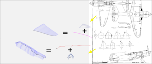

Очередной скриншот Лофта:
Сначала создаем сечения, затем траекторию (траектория - условное название она влияет только на расстояния между сечениями и на сглаживание), затем создаем лофт.

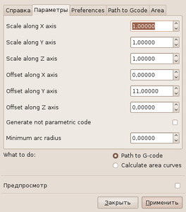

Снимок-GCODE tools-5.png (240019 просмотров) <a class='original' href='./download/file.php?id=170&sid=687593cbf6f20c48ffcebb8003e6fbd7&mode=view' target=_blank>Загрузить оригинал (33.42 КБ)</a>
Scale и offset along axis задают масштаб и смещение по трем осям. При этом, если "Generate not parametric code" будет выбран, то все вычисления масштаба и смещений будут выполнены непосредственно плагином и полученый Gкод будет обычным кодом с четко заданными координатами, в противном случае Gкод будет выглядеть следующим образом:
"G03 X[428*#5+#8] Y[-590*#5+#9] Z[-20*#7+#10] I[0*#5] J[45*#5]"
и в начале кода будет заголовок в котором можно вручную задать смещения и масштаб по трем осям (масштаб осей X и Y зафиксирован чтобы не испортить круговую интерполяцию) и высоту холостого прохода:
#4  = 700.000000 (Feed)
#5  = 1.000000 (Scale xy)
#7  = 1.000000 (Scale z)
#8  = -300.000000 (Offset x)
#9  = 300.000000 (Offset y)
#10 = 0.000000 (Offset z)
#11 = 10.000000 (Safe distanse)
Таким образом значительно упрощается пост-обработка, поэтому, если Ваш контроллер/программный контроллер поддерживает использование параметров лучше не включать опцию "Generate not parametric code".
Minimum arc radius - задает минимальное значение радиуса для команд G02 и G03, все дуги имеющие меньший радиус будут заменены прямыми линиями. Этот параметр необходим, т.к. при очень маленьком значении радиуса значении радиуса, управляющая программа может выдать ошибку. Например, ЕМС выдает ошибку если радиус дуги меньше 0,02 мм.

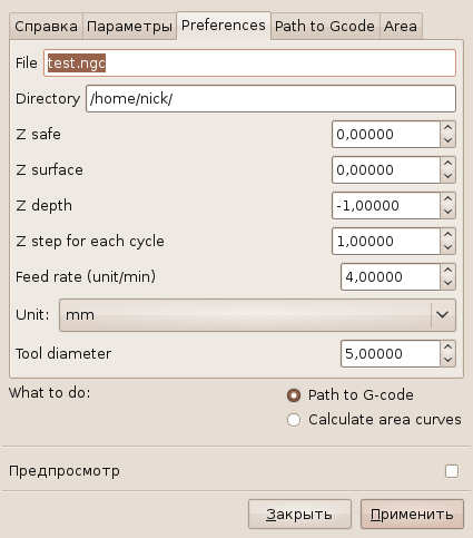

Вкладка Preferences
Снимок-GCODE tools-6.png (240019 просмотров) <a class='original' href='./download/file.php?id=171&sid=687593cbf6f20c48ffcebb8003e6fbd7&mode=view' target=_blank>Загрузить оригинал (33.13 КБ)</a>
File - имя файла в который будет сохранен Gкод.
Directory - имя директория в который будет сохранен Gкод. Если это директорий содержит файлы 'header' и/или 'footer' то их содержимое добавится к готовому Gкоду вместо стандартных заголовков и окончаний.
Внимание! У Вас должны быть права на запись в указанном директории!
Z safe - координата Z для холостого прохода.
Z surface - координата Z поверхности обрабатываемой детали.
Z depth - координата Z глубины обработки.
Z step for each cycle - величина заглубления при каждом шаге многопроходной обработки. Многопроходная обработка рассчитывается автоматически если Z surface - Z depth > Z step.
Feed rate - скорость обработки.
Unit - елиница измерения. Внимание! Значение этой параметра влияет только на одну строку (в заголовок добавляется "G21 (All units in mm)" или "G20 (All units in inch)")никаких дополнительных вычислений не производится. Этот плагин использует внутренние единицы Inkscape - px и они напрямую переводятся в единицы измерения в Gкоде. Т.е. если в Inkscape деталь имеет ширину 10px и выбраны миллиметры, то готовая деталь будет иметь ширину 10мм, если выбраны дюймы, то деталь будет иметь ширину 10 дюймов.
Tool diameter - диаметр инструмента в дюймах.

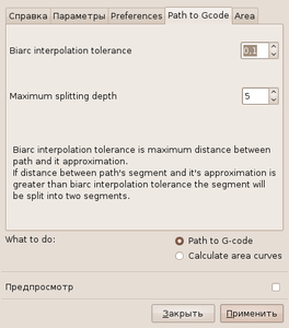

Вкладка Path to Gcode
Снимок-GCODE tools-7.png (240019 просмотров) <a class='original' href='./download/file.php?id=172&sid=687593cbf6f20c48ffcebb8003e6fbd7&mode=view' target=_blank>Загрузить оригинал (24.41 КБ)</a>
Biarc interpolation tolerance - каждый раз когда вычисляется аппроксимация сегмента кривой, вычисляется расстояние между кривой и ее аппроксимацией. Если это расстояние будет больше заданного, тогда сегмент будет разбита на два сегмента, каждый из которых будет заново аппроксимироваться.
Maximum splitting depth - определяет максимальное количество разбиений одного сегмента. (количество полученных сегментов растет как 2^n, т.е. при Maximum splitting depth = 5 один сегмент может быть заменен 32 сегментами (если раньше не достигнется необходимая точность))

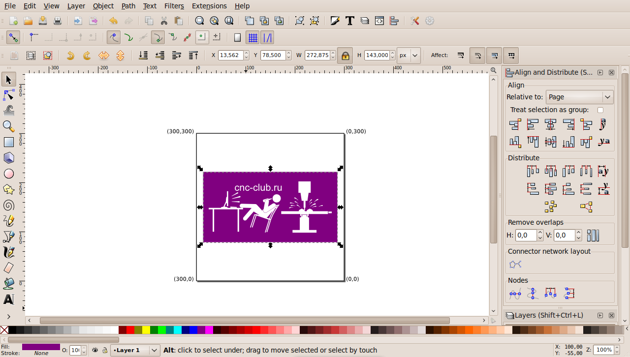

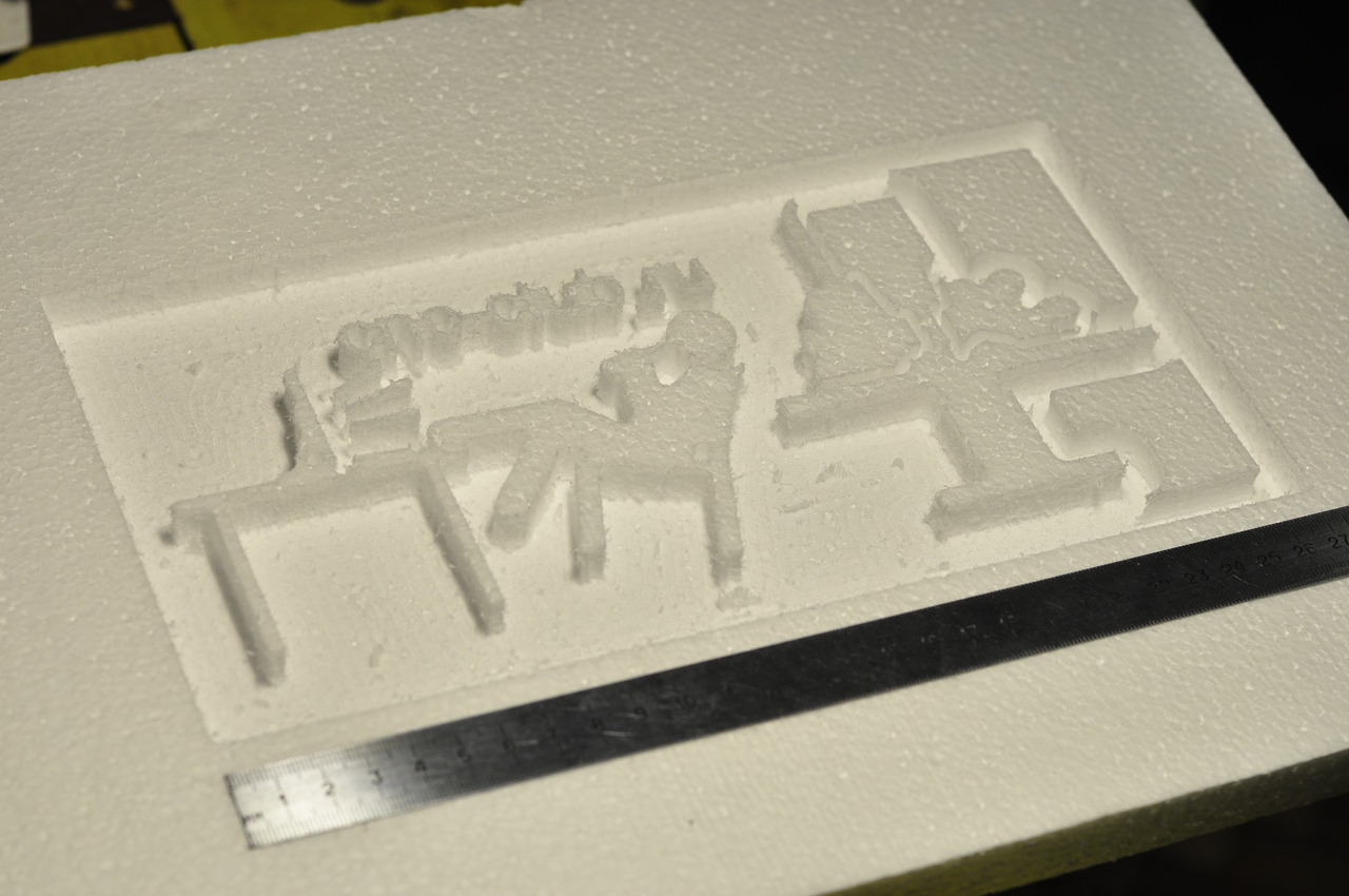

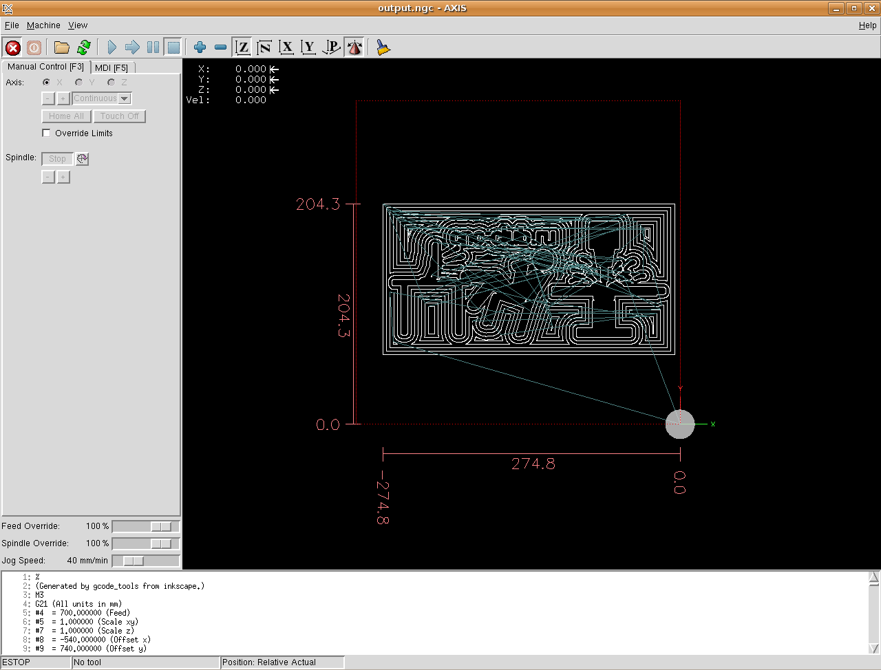

В этом туториале мы рассмотрим возможности расширения Gcode tools для обработки площади контура.
1. Рисуем/загружаем контур. Для примера я взял логотип cnc-club.ru
Screenshot-hello_world.svg - Inkscape.png (239947 просмотров) <a class='original' href='./download/file.php?id=198&sid=687593cbf6f20c48ffcebb8003e6fbd7&mode=view' target=_blank>Загрузить оригинал (125.73 КБ)</a>
Логотип в формате svg:
logo_0002.svg
(100.37 КБ) 4681 скачивание
2. Если Ваш рисунок состоит из нескольких контуров, содержит тексты, эллипсы, прямоугольники, группы и т.д., то делаем следующее:
Контур -> Оконтурить объект (Shift+Ctrl+C), потом Объект -> Разгруппировать (Ctrl+Shift+G), при необходимости повторять до тех пор пока в статус баре не будет написано что-то похожее на : "3 объекта типа Контур" или "Контур (400 узлов)".
3. Затем объединим все получившиеся контуры в один: Контур -> Сумма (Ctrl+"+").
4. Рисуем прямоугольник помещаем его на задний план (Page Down или End) и центруем его относительно нашего контура (Ctrl+Shift+A).
Screenshot-hello_world.svg - Inkscape-3.png (239947 просмотров) <a class='original' href='./download/file.php?id=199&sid=687593cbf6f20c48ffcebb8003e6fbd7&mode=view' target=_blank>Загрузить оригинал (145.54 КБ)</a>
5. Выделяем контур и прямоугольник Контур -> Разность (Ctrl+"-").
Screenshot-hello_world.svg - Inkscape-4.png (239947 просмотров) <a class='original' href='./download/file.php?id=200&sid=687593cbf6f20c48ffcebb8003e6fbd7&mode=view' target=_blank>Загрузить оригинал (145.65 КБ)</a>
Подготовка контура закончилась!
6. Рассчитываем кривые покрывающие площадь контура: Расширения -> Gcode tools...
Заполняем поля Tool diameter во вкладке Preferences - диаметр фрезы
Открываем вкладку Area, и заполняем параметр Area radius. Сюда нужно вставить ширину самого толстого места контура (самое толстое место от любой части конура до любой другой части, включая внутренние части). Проще всего измерить ширину при помощи инструмента перо, во время рисования в статус баре пишется длина контура.
Выбираем Calculate area curves.
Нажимаем применить.
Screenshot-hello_world.svg - Inkscape-5.png (239947 просмотров) <a class='original' href='./download/file.php?id=201&sid=687593cbf6f20c48ffcebb8003e6fbd7&mode=view' target=_blank>Загрузить оригинал (218.16 КБ)</a>

9. Все готово для экспорта в Gкод. Выбираем все полученные кривые, Расширения -> Gcode tools... во вкладке Preferences вводим параметры фрезеровки, директорию и имя файла, во вкладке Path to Gcode вводим параметры допуска интерполяции и максимального количество разбиений (обратите внимание, что при каждом разбиении сегмент контура делится на два, т.е. при значении максимального количества разбиений равном 5 сегмент может разбиться до 2^5 = 32 раз).
Выбираем Path to Gcode. Нажимаем применить.

Проверим что получилось:
Screenshot-output.ngc - AXIS-1.png (239947 просмотров) <a class='original' href='./download/file.php?id=204&sid=687593cbf6f20c48ffcebb8003e6fbd7&mode=view' target=_blank>Загрузить оригинал (44.56 КБ)</a>
Все хорошо, только я не попал в рабочую область станка :). Но это не беда, есть несколько вариантов решения этой проблемы:
1. Задать смещение системы координат в программном контроллере
2. Задать смещения в готовом Gкоде, просто отредактировав в обычном текстовом редакторе (gedit, блокнот) эти строки: (если вы оставили Generate not parametic code не выбранной)
#4  = 4.000000 (Feed)
#5  = 0.900000 (Scale xy)
#8  = 0.000000 (Offset x)
#9  = 0.000000 (Offset y)
#11 = 5.000000 (Safe distanse)
Со второго раза я попал в створ станка :)
Screenshot-output.ngc - AXIS-3.png (239947 просмотров) <a class='original' href='./download/file.php?id=206&sid=687593cbf6f20c48ffcebb8003e6fbd7&mode=view' target=_blank>Загрузить оригинал (49.32 КБ)</a>
Screenshot-output.ngc - AXIS-4.png (239947 просмотров) <a class='original' href='./download/file.php?id=205&sid=687593cbf6f20c48ffcebb8003e6fbd7&mode=view' target=_blank>Загрузить оригинал (60.65 КБ)</a>

Вот пример обработки:
К сожалению не получилось довести обработку до конца - это был первый запуск самодельного станка, и в середине обработки начало подклинивать ось Х.
Размеры 270х140 мм, фреза 3,2мм время обработки 18 мин. Заглубление 11мм, материал пока пенопласт :) (это первый запуск станка :) ).
cnc-club-00006.jpg (239946 просмотров) <a class='original' href='./download/file.php?id=207&sid=687593cbf6f20c48ffcebb8003e6fbd7&mode=view' target=_blank>Загрузить оригинал (256.47 КБ)</a>
cnc-club-00008.jpg (239946 просмотров) <a class='original' href='./download/file.php?id=208&sid=687593cbf6f20c48ffcebb8003e6fbd7&mode=view' target=_blank>Загрузить оригинал (244.31 КБ)</a>
