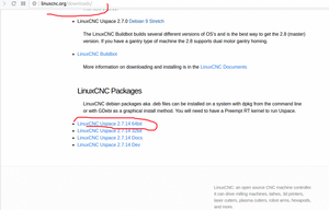

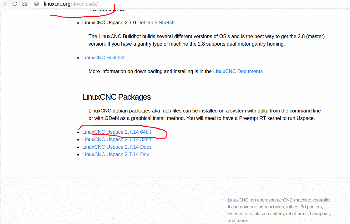

Сообщение nkp »
tpolimer2000 писал(а):снована на 32 битной версии, получается больше 4Гб она не переварит.
Выделение_078.png (4027 просмотров) <a class='original' href='./download/file.php?id=174444&mode=view' target=_blank>Загрузить оригинал (128.92 КБ)</a>
http://linuxcnc.org/downloads/
Re: Latency-test показания на разных материнских платах
tpolimer2000 писал(а):Согласен, но много памяти не бывает. Хотя LinuxCnc основана на 32 битной версии, получается больше 4Гб она не переварит.
Это винда не переварит, а у Linux будет ограничение в 4ГБ на каждый процесс в системе. А LinuxCNC - это несколько параллельно работающих процессов.
У меня есть старенький сервер с linux/32bit и 16GB RAM, так вот на компиляции больших пректов частенько своп начинает пользовать...

ex71 писал(а):на 32 битной версии чего?
Говорил о версии ОС Linux Debian 7 и программы.
Но меня поправил nkp, оказывается есть версии LinuxCnc и для 64 битных ОС. Они конечно не идут готовым образом, но описание как установить есть (ссылка от nkp).
UAVpilot писал(а):Это винда не переварит, а у Linux будет ограничение в 4ГБ на каждый процесс в системе. А LinuxCNC - это несколько параллельно работающих процессов.
Не знал, спасибо.

tpolimer2000 писал(а): оказывается есть версии LinuxCnc и для 64 битных ОС
потому что есть 64 битный компилятор и 64 битные программы делаются практически без переделок в исходном коде. В отличии от винды, где до сих пор делают 32 битные приложения, при чем не мелкие разработчики типа старосты моей группы (автора AIMP), но и такие именитые как Adobe.
В общем вы сами поймете со временем. Но я вам советую скачать со страницы Downloads live образ "LinuxCNC 2.7.14 Debian 7 Wheezy" (он 64 бит, если ЧО) записать его на флешку и грузится с него на любом компе. Единственный минус данной сборки - она не сохраняет файлы которые вы изменяете или добавляете. Как надоест с флешки грузится - там при загрузке можно выбрать пункт install
